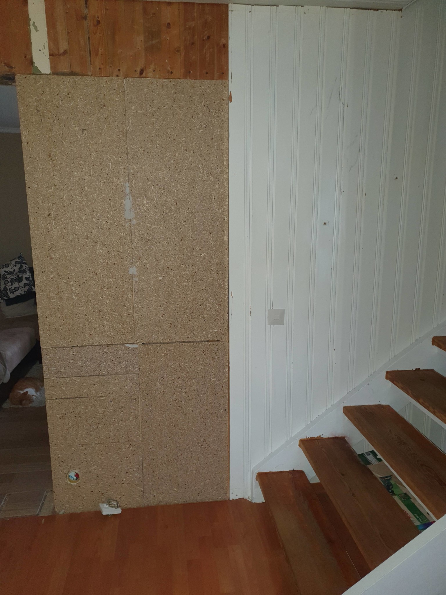

Har ni nå snygga och bra tips på en "snygg" övergång mellan gipsvägg och träpanel?
Har satt ny gipsvägg och slutar mot gammal träpanel i trappen. Skarven där i mellan behöver jag lite inspiration till. Någon som har några tips

Blir gips till vänster
  • Renovering av rum med spånskiva på vägg intill en vit panelvägg, framtidigt gipstak syns till vänster.

En helt vanlig flatlist, eller om det är nivåskillnad så ta en hörnlist och kapa bort ena sidan så mycket att det tar upp nivån.
Dessa lösningen hade jag också valt(y)
