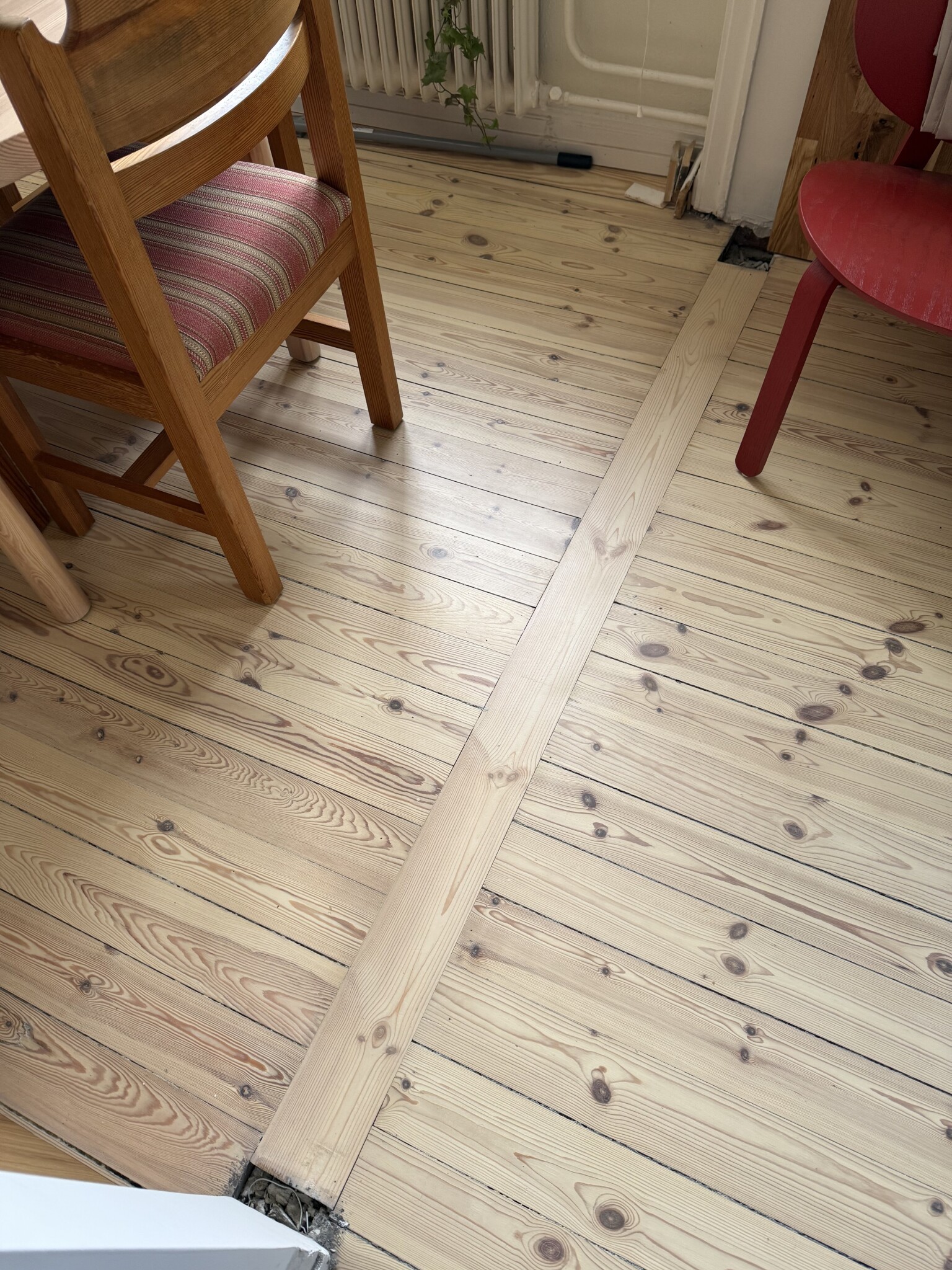

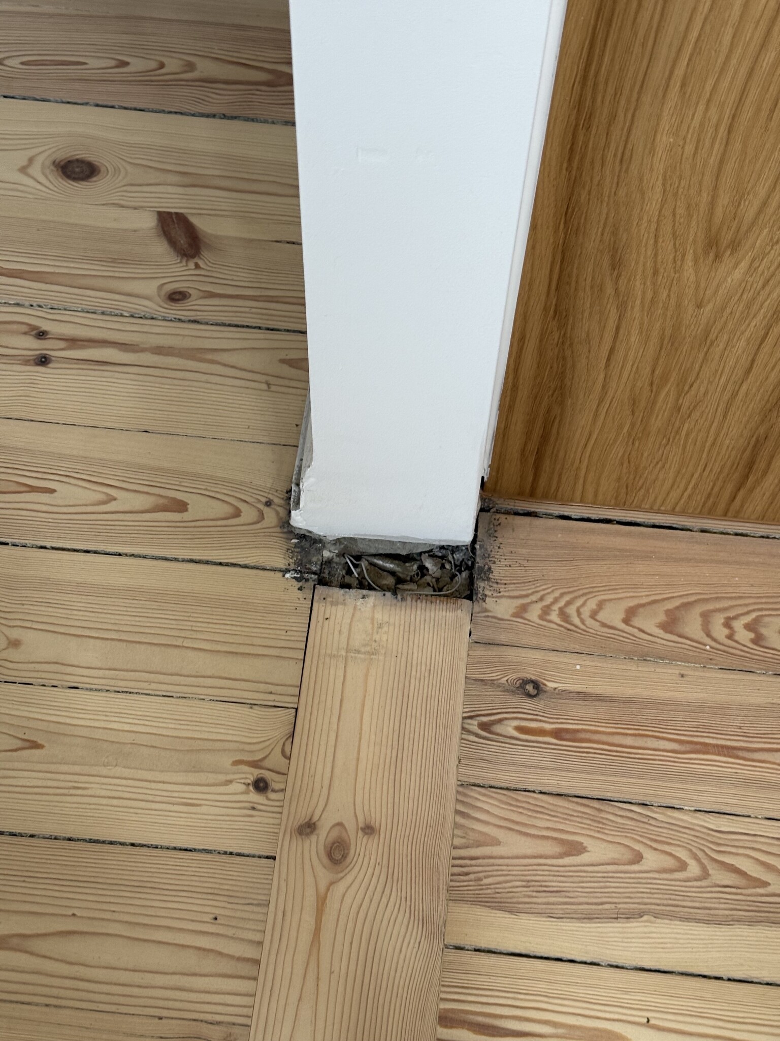

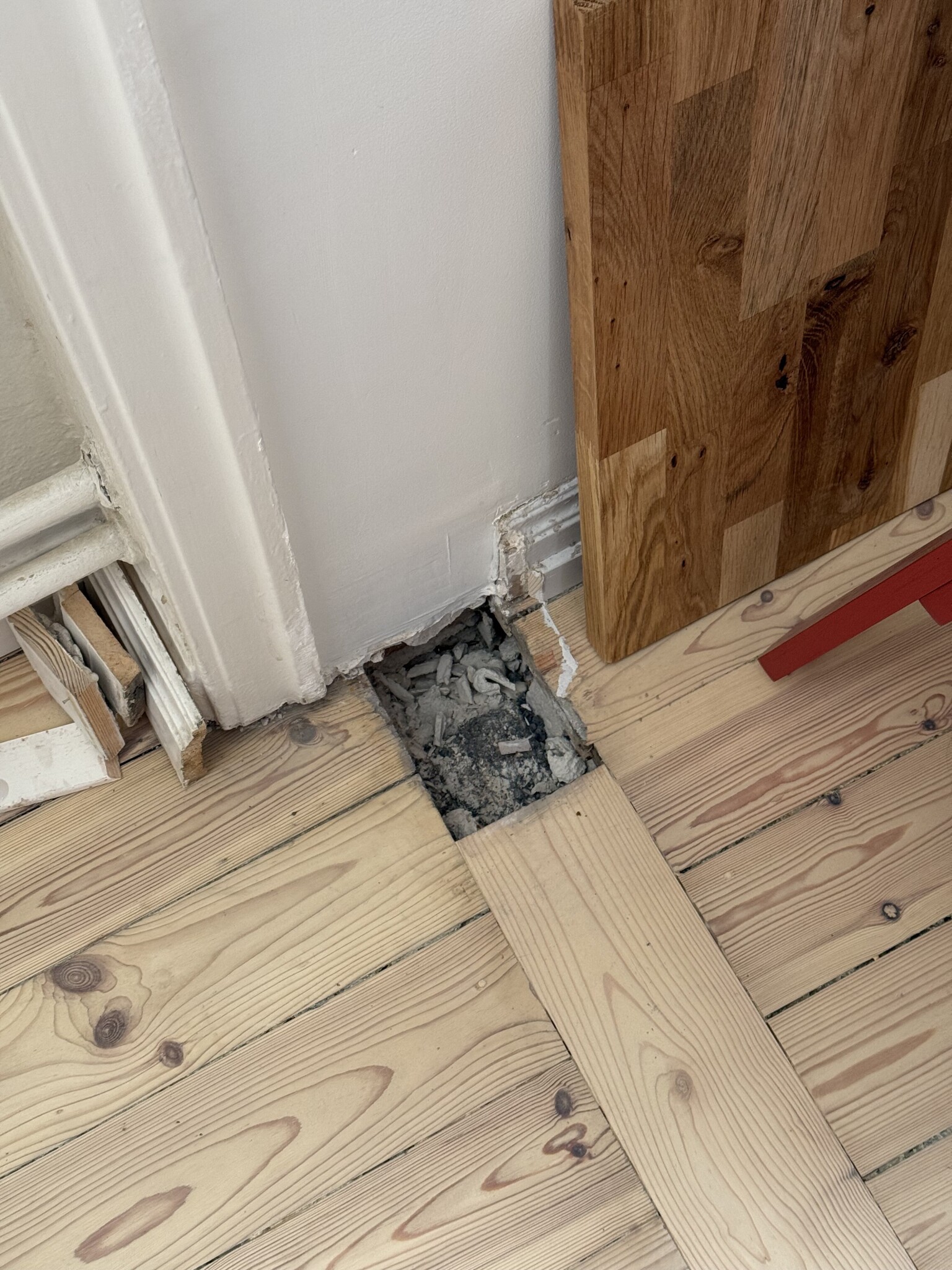

När jag flyttade in i lägenheten tog vi fram originalgolvet i furu, som slipades och behandlades. Ett år senare har jag rivit en del av en vägg, vilket gjort att det nu saknas golv på några ställen (se bilder). Värt att nämna är att den bräda som ligger tvärs över lades in i samband med slipningen förra året.
Min fråga är:
Finns det något smart sätt att lägga in en nya bräda så att resultatet blir jämnt och snyggt utan att behöva slipa om hela golvet i både matplats och vardagsrum? Vill ju helst slippa lappa med mindre träbitar.
Alla tips kring metoder och hur man får det att smälta in med det befintliga golvet tas tacksamt emot!
  • Furugolv med en tvärgående bräda och saknade golvbrädor vid väggens fot, mellan två stolar, i ett rum med originalgolvet framtaget och behandlat.
  • Golv av furu med en bräda som ligger tvärs över och saknade brädor vid väggen där en vägg har rivits, vilket orsakat golvstörning.
  • Golv i furu med synligt hål vid vägg efter rivning, och en ny bräda lagd tvärs över det ursprungliga golvet.

Svar: Ja!
  1. Demontera befintlig bräda och använd den som mall till en ny bräda med rätt längd.
  2. Slipa den nya brädan och behandla den på samma sätt som golvet är nu.
  3. Anpassa den nya brädans tjocklek på undersidan så golvet blir jämnt och snyggt.
  4. Och avsluta med att montera dit den permanent.
Med tiden kommer den nya brädan att få samma nyans som resten av golvet. Precis som den nuvarande brädan gjort. Det kanske tar ett år, men till slut får golvet samma färg.
Om ni lagt in brädan som ni vill ersätta, vet ni väl vad som beöver göras eller utförde en snickare arbetet?
Gissar att brädan sitter fast med konstruktionslim som applicerats med tandad spackel. Om undergolvet är betong kan det behöva strykas med en primer.
Brädan har troligtvis udda mått och måste sågas samt hyvlas till passande mått. Om ni saknar verktyg bör ett snickeri kunna leverera en bräda med rätt mått. De har ofta bättre virke än brädgårdar.
