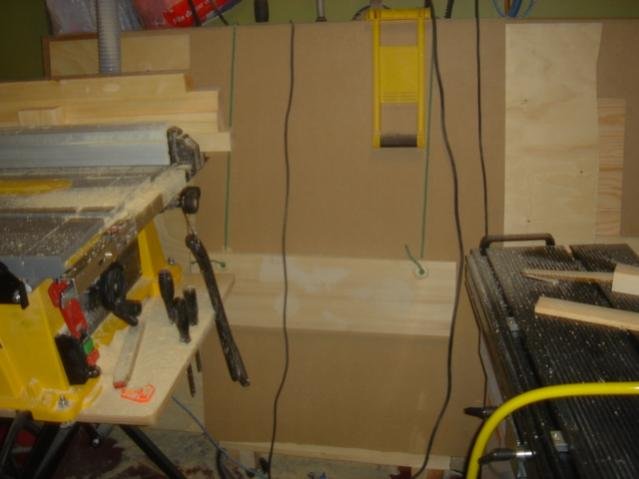

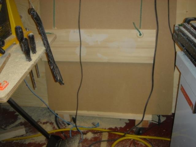

Jag som har lite trångt i garaget har gjort en vagn ca 80 cm bred och ett 100 cm högt lodrätt räcke på baksidan. Skivorna står nästan lodrätt. För att förhindra att skivorna tippar framåt och ligger som en kortlek på golvet så har jag satt fast 2 st rep i räcket på baksidan och en rejäl "klump" på framsidan. Repen hängs därmed över överkanten på skivorna. Två av hjulen syns under vagnen.
bra ide där... en rullande vagn kan ju vara praktiskt om man har det trångt!
