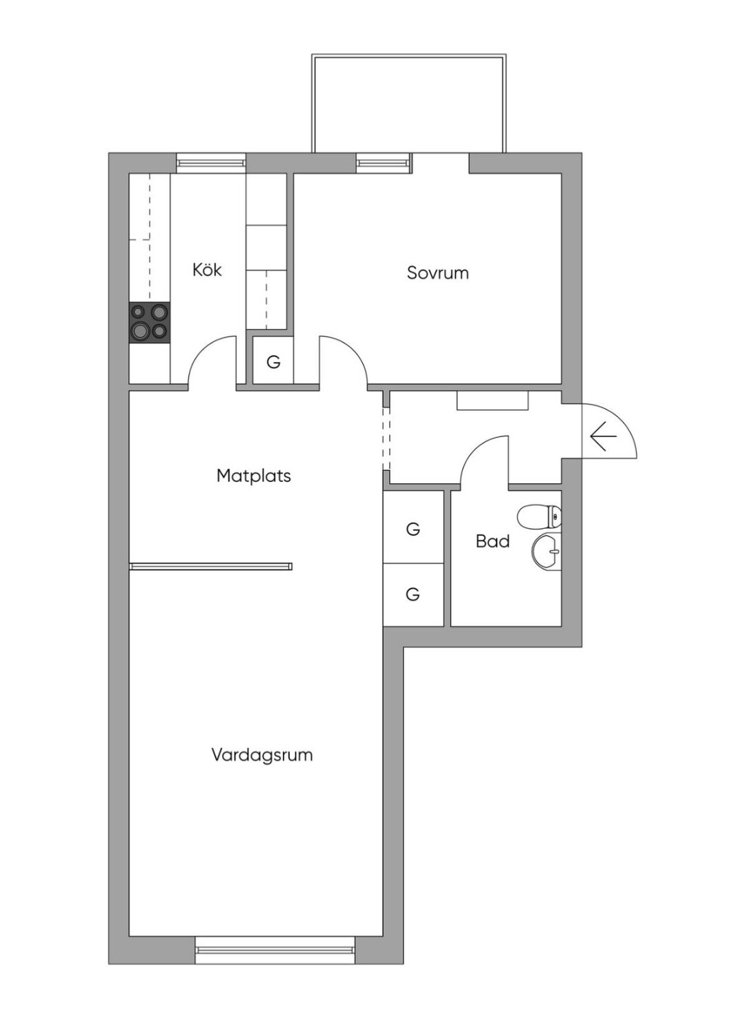

Hej alla glada! Vi har köpt en ny lägenhet som ligger på 3e våningen. Vi planerar att flytta köket och vi har även fått ok från styrelsen för detta!

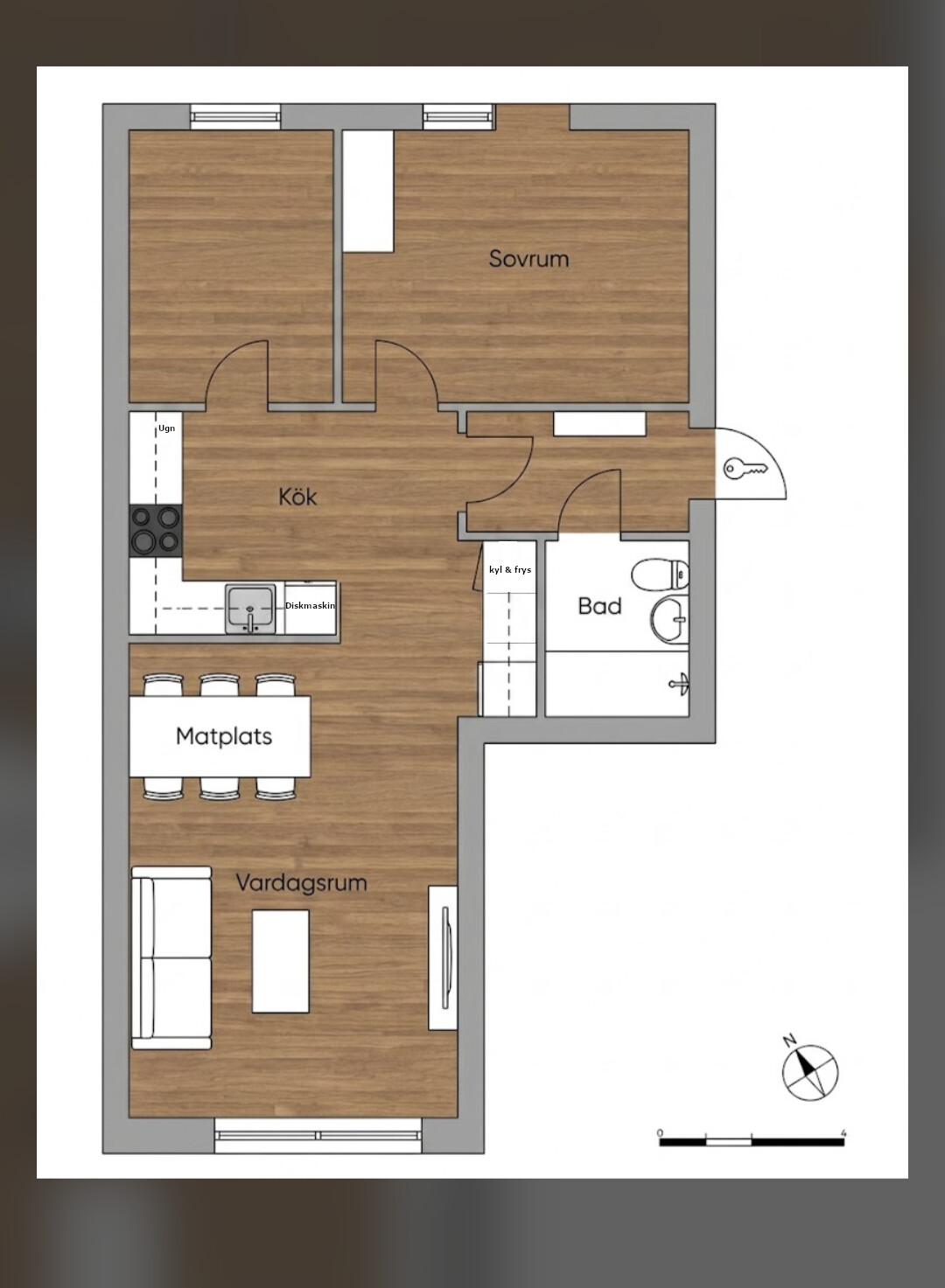

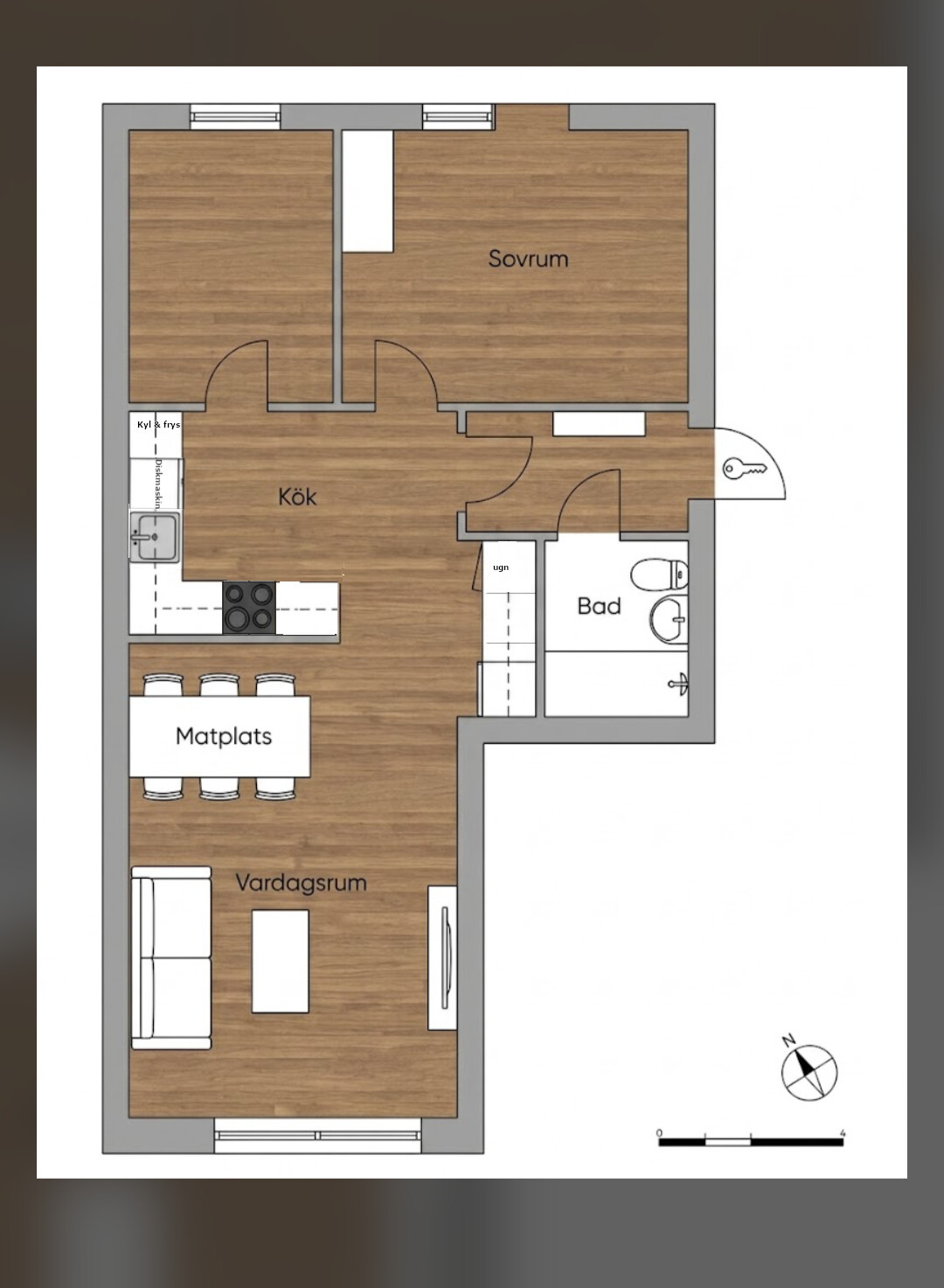

Jag har två förslag som jag bifogar nedan (brun bakgrund) orginalet är i vit.

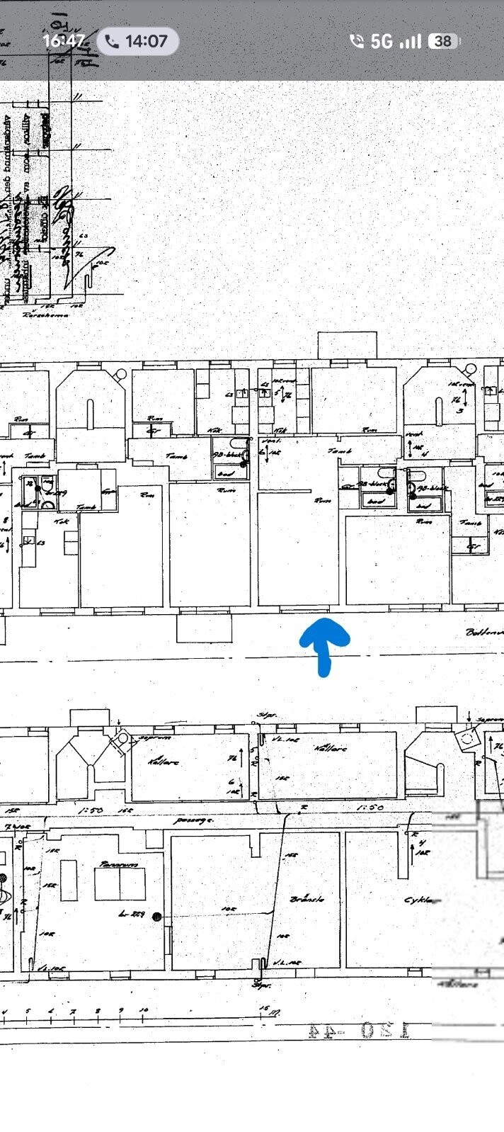

Sedan bifogar jag också någon form av VVs ritning som jag själv inte riktigt förstår mig på.
Vi kommer ta in lite firmor som ska kika på plats. Men hade gärna hört era tankar och funderingar!

Du behöver fundera över hur vatten, avlopp och ventilation ska dras.
För att kunna det måste du veta det här:
Var vattnet kommer in i nuvarande kök, dvs. var stammarna för vattnet finns.
Hur avloppsröret går i nuvarande kök, dvs. var är anslutningen till stammen.
Hur tar sig luften från spisen/hällen till den centrala ventilationskanalen.
Ett avloppsrör måste luta lite i hela sin sträckning. Det bör vara svårare att få till ett fungerande avlopp ju längre bort från befintligt kök som nya diskhon finns. Därför faller ditt alternativ med diskhon närmast matplatsen nog bort.
Beroende på hur avloppsdragning ser ut nu kan det bli så att det behövs ett utanpåliggande avloppsrör på väggen i nuvarande kök bort till där avloppet går ner i golvet eller in i väggen.
Du behöver troligen en ventilationskanal från någonstans i nya köket till befintlig ventilationskanal i nuvarande köket. Det innebär en stor låda längs vinkeln mellan vägg och tak.

Jag känner också efter några tankar att ha diskhon mot väggen kommer bli smidigast med rördragning(kanske) Men också snyggare då det blir lätt stökigt i en diskmaskin.BirgitS skrev:

Kolla om några lägenheter i huset gjort liknande ombyggnad. Då kan du både se hur det blev, få deras erfarenheter och kunna få reda på tex hur avloppet låg i bjälklaget.
