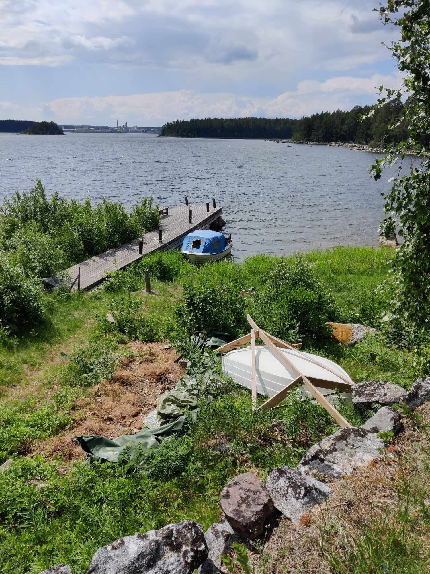

Jag har en båt på ca 5 meter och 450 kg som regelbundet behöver tas upp på land. Jag funderar på att bygga en enkel båtslip med en vagn som körs upp på räls – typ slipvagnslösning.
Det stora problemet är: Vad sjutton använder man som räls?
Jag har sett att en snubbe i närheten har byggt en liknande lösning med Kohlswa-balkar som reglar, och det verkar riktigt stabilt – men det blir tyvärr för dyrt i mitt fall, särskilt eftersom jag måste dra båten ett par meter upp på land.
Jag är ute efter budgetvänliga alternativ som fortfarande håller för vikten. Har ni några tips på material, smarta lösningar eller återbruk? Någon som har byggt liknande och kan dela med sig av erfarenheter?

För ett antal år sedan så byggde jag och min far en "slip" åt en kund där båthuset hade hamnat rätt långt upp på land iom landhöjning och allmän igenslamning och då gjorde vi "räls" av tryckimpregnerade reglar.
Satte ihop en 45x120 och en 45x145 i vinkel på var sida och sen 45x120 under som höll ihop dem. Sen en vagn med gummihjul som båten kunde ligga på och så kopplades det till en winch.
Sista biten, som låg nere i vattnet, gjordes löstagbar med "gångjärn" liknande de man har för flytbryggor så det gick att lossa där och dra upp den sektionen över vintern.
Hans båt var betydligt tyngre än din så det borde fungera för dig med.
Om du bara ska dra upp din båt ur vattnen närmast vattnet skulle du kunna göra "räls" av kraftigare reglar och sen sätta rullar på liknande det man har på båtvagnar och sen ha en winch monterad ovanför rälsen. Det kan även funka utan rullar och bara såpa in reglarna när du ska dra upp båten, beroende på hur båten ser ut under.
Dragkraften du behöver för att dra upp 450 kg inte så stor så elwinch eller t o m block och talja löser det.
