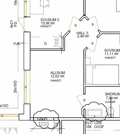

Alltså, jag tycker nog det blev sämre nu. Allrummet kommer bli svårt att utnyttja vettigt, den kångliga ingången med snea dörrar är bökig. Kör rektangulära rum och lägg dom omlott så slipper du muppvinkeln där.
Genomgång från sovrum till arbetsrum? Eller ska det vara walk in closet?

Ja det ideala skulle vara att bredda takstolarna så att vi slipper ifrån vinkeln, vet inte om det är byggtekniskt möjligt. Då skulle ju även allrummet kunna bli bredare och inte bara en möblerad korridor. Vi tänker oss arbetsrummet innanför sovrummet för att slippa en dörr i en hall. När barnen flyttar kommer det ju finnas fler rum att ha som arbetsrum och då kan det bli en klädkammare istället. Är trots allt både för och nackdelar med allt. Vi vill inte vräka på för mycket nu för att sedan stå med outnyttjad yta om 15 år.

Muppvinkel i allrum är ju fint. Det blev en nödlösning hos oss med!

Går det att möblera allrummet eller blir det för trångt för det?

Ja, det vinklade hörnet gör ju att det blir färre dörrar i "hallrummet". Men jag förstår inte varför du skulle vilja byta plats på tvättstuga och badrum?

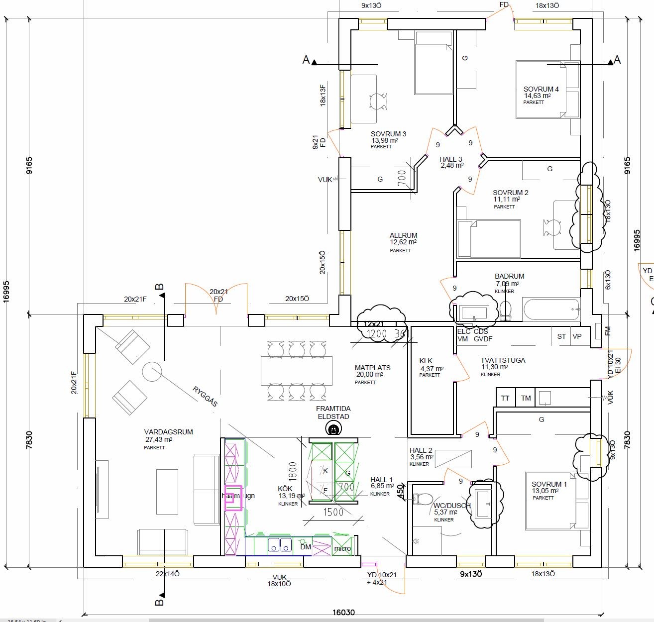

Här är hela vår planlösnung. Kanske kan ge någon liten inspiration, känns som att ni letar efter något liknande.

Här kommer nästa förslag, som jag är mest inne på men med ändringar i kök och byta plats på badrum och tvätt.[bild]
Det där skafferiet förstör hela planlösningen i köket, nu är det alldeles för kort avstånd mellan ho och häll.
Behövs väl ingen rullstolscirkel i köket utan ett bra avstånd mellan skåp är 120 cm.

Jag vill väldigt gärna ha ett skafferi/förråd i köket och på första förslaget från dem så hade de satt hällen på bänken mot entrén. Det kändes som att det blev för långt ifrån diskhon och även som att det fanns alldeles för lite arbetsyta, därav tillkom köksön som ligger väldigt lustigt till.

Det är mest för att sambon ändrade sig och vill ha tvättstugan och groventrén mot norr då vi kommer parkera våra bilar där. Jag kan tänka mig att ha den kvar på samma ställe men här gäller det att kompromissa så att alla blir nöjda. :)
Tänk på att ha entren mot uppfarten. Har varit och hälsat på i en del hus där groventren är det första man kommer till. Känns sjukt ovälkomnande att behöva gå en omväg..
Sen tycker jag att man kan unna sig att använda huvudentrén till vardags, varför behöva krypa in bakvägen?
Det första förslaget var väl inte ens godkänt eftersom det bröt mot säkerhetsregeln att det måste finnas en utslagsho i samma bänkyta som hällen. Men 60 cm räcker inte till för att man ska få plats med en vettigt stor skärbräda och plats för både det som ska skäras och det som har skurits. Jag tror att det därför finns en regel om att det ska vara 80-120 cm bänkyta mellan ho och häll. Den som gör era köksförslag verkar vara dåligt insatt i de regler som gäller.

Ja, vill ju verkligen få till vårt (läs mitt) drömkök. Jag tänker mig att så länge avloppet hamnar rätt så kan vi ta ett möte med köksleverantören för att få fram det ultimata köket.

Vi tycker inte att det är ett problem att parkera vid grovingången och sedan gå runt hörnet för att komma till huvudentrén. Det viktiga för oss är att det inte ska vara någon tvekan om vilken dörr en gäst som aldrig varit i huset ska använda. Det ska tydligt framgå att det är en huvudingång med pardörrar, ringklocka, blommor, dörrmatta och dylikt. Eftersom vägen passerar huvudentrén för att sedan svänga bakom huset till parkeringen så ser man ju att det finns 2 ingångar.
Angående att använda huvudentrén även till vardags. Tanken är god men med 3 små barn är det ju oftast smidigt att kunna slänga av alla leriga kläder i groventrén och hänga dem i torkskåp istället för att bära genom huset. Givetvis kommer vi försöka använda även den "fina" exempelvis när vi ska på kalas eller i övrigt inte är skitiga.
