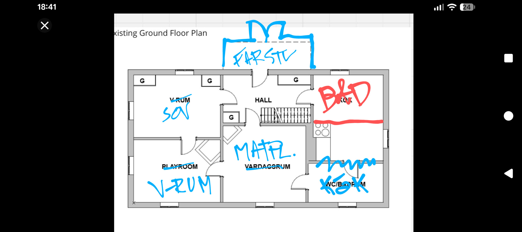

Tips på planlösning 98kvm timmerhus

Man får väl börja i rätt ände, tänker jag. Problemet här är att börja med att fundera på en planlösning under föresättningen att "det konstaterats att allt är möjligt" (vem har konstaterat det?) och skjuta upp frågan om de tekniska förutsättningarna till ett senare led i kedjan.AD 2026 skrev:
Förlåt, jag har sett att du sagt ditt i denna tråd men ditt angreppssätt i en byggnad som har en konstruktion som är svårarbetad och om den utförs blir en dyrare affär för kunden är ingen bra början.AD 2026 skrev:
Om det finns möjlighet att göra massa ändringar, jag har ett förslag till dig och tyvärr det går inte att ha 2 sovrum pga fönstren,men du kan tänka dig att ha sovrummena på övervåningen,
Alt. skippar du vardagsrummet och gör det till ett rum, inte så rimligt, men det funkar iaf om det behövs.
Lycka till ! 😊
Att föreslå öppna planlösningar i en timmerkåk visar tyvärr på ett synsätt som är många nyexade arkitekter kör på. Modernt? Visst. Vill många ha? Absolut. Går det att genomföra? Ja mot en större kostnad.
Jag har själv ritat och projekterat gamla hus, kyrkor, timmerhus och herrgårdar tillsammans med erfarna arkitekter under en hel massa år och man tittar alltid på byggnadens förutsättningar.
Ja skjuta upp frågan kan man göra men det blir en dyrare affär och troligtvis får man ändå rita om då visa saker står i vägen eller kommer bli dyrare.C cpalm skrev:

Det du föreslår är väl i teorin genomförbart men skall det bli någotsånär hållbart och säkert måste timran plockas ned och sättas upp på nytt med nödvändiga förstärkningar. Att dra igång sådant i onödan är inte att arbeta enligt byggnadens förutsättningar.AD 2026 skrev:
Jag håller helt med om att man alltid måste utgå från byggnadens förutsättningar, särskilt när det gäller timmerstommar.
Min poäng har aldrig varit att ignorera konstruktionen, utan att diskutera en möjlig planprincip. Som du själv skriver är det genomförbart, men ofta till en högre kostnad och det är just den avvägningen som varje beställare måste göra i dialog med konstruktör och projektör.
I äldre byggnader handlar det ofta om balans mellan bevarande, funktion och ekonomi.
Precis, plus att de tekniska lösningarna kanske blir dåliga kompromisser eftersom byggnadsingenjören till stor del styrs av det önskade resultatet. Tyvärr ser man ju dessutom ofta lösningar som konstruktören kanske känt sig nöjd med, men som inte tål tidens tand. Timmerkonstruktörer växer trots allt inte på träd.FreQa skrev:
Ja precis vad jag ville komma fram till men inte riktigt kunde sätta ord på. Det är för komplicerat och kostsamt för oss. 😊C cpalm skrev:Som Heimlaga försökte förklara, i ett timmerhus handlar det inte bara om lastavväxling utan inte minst om stommens stabilitet. Det går inte att sitta och flytta runt väggar på ett papper. Utgångspunkten är att alla timrade väggar måste stå där de står. Sen kan det gå att göra vissa justeringar, men det måste man bedöma utifrån de tekniska förutsättningarna. Att sätta upp nya väggar är däremot så klart inget större problem.
Ni har en bra plan. Som jag sade är det enda ni saknar en utbyggd kvist eller vindfång eller vad ni kallar det där nere. För att få mer rum för kläder och skor. Övriga planen är riktigt vettig rakt igenom tycker jag.

Det jag reagerar på är att vardagsrummet har tre ingångar. Ha ni ritat ut hur det är tänkt att man går mellan dem på ett naturligt sätt och ev möblering som funkar baserat på det?
Tack! Farstukvist kallar vi det, iallafall jag och sambon haha. Det är med i planerna iallafall, har ett par fina gamla dubbeldörrar som ska på den. Tack för alla tips.H heimlaga skrev:
Det som står playroom ska bli ett sovrum, där dörren till andra likadana rummet sätts igen.P Posselosse skrev:
Dörren från vardagsrum till wc ska nog vara kvar då vi kan få till ett bättre kök om vi stänger dörren från kök till badrum.
Alternativt stänger vi dörr till wc från vardagsrum.
En tanke, ej säker på hur görbar den är i praktiken (heimlaga verkar ha bra koll, kanske kan stötta upp) men det hade varit att spegelvända köks/wc delen. Dvs då att wc hamnar vid hallen istället.
Då blir ni av med en dörröppning, får mer väggyta för köket, murstocken kan förbli som den är.
Mittenrummet med kamin blir matrum, rummet till vänster blir vardagsrum. Då finns det även ett utrymme kvar som sovrum.
Vattendragning/ändringar bör bli relativt begränsad.
Sedan som tidigare nämnt hade jag gjort en farstu, så att nuvarande Hall blir en innerhall istället.
Det enda med denna tanke som kan ställa till det är bärigheten i nuvarande badrumsvägg. Med tanke på att huset bör vara såpass gammalt att wc inte fanns från början så finns det ju en chans att just den väggen är en efterkonstruktion. Dock svårt att avgöra utifrån planritningen.
Men det känns som en "relativt" enkel lösning för att få ett bättre flöde i huset
