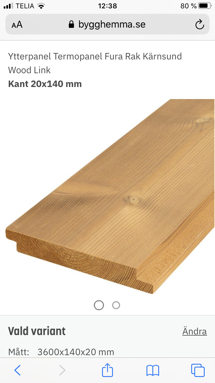

Vi ska byta panel så småningom. Nu har vi lockläkt. Jag tycker det är fult och vill ha liggande panel.
Men jag vill ha en så "tät" panel som möjligt. Inte bräda, sen mellanrum till nästa bräda. Det ska se ut som de nästan sitter ihop, inte som det är glipor och ränder.
Någon som förstår vad jag försöker förklara
När jag tittar på panel så tycker jag alla ser nästan likadana ut när de väl är uppe. Så jag letar efter ett namn på vad sån panel kan heta.
Någon som har tips och bild?
Enkelfaspanel med rak kant?
Tänk på att liggande panel tar mer stryk med tiden då vatten blir liggande längre.
En liggande enkelfaspanel av furu med rak kant uppvisad på en skärmbild från en webbshop.
Ja den liknar det jag tänkt men kändes dyr.
När jag googlar enkelfas så kommer enkelfas fals, är fals att kanten är sne?
Värsta djungeln med alla namn.
Är det skillnad på enkelfaspanel och enkelfasspont?
Menar inte bilden bokstavligen, ville bara visa modellen. Det kostar inte skjortan. Det ska vara med spont annars är det vanligt panel utan ”läpp” och då syns underlaget när virket torkar och krymper.
