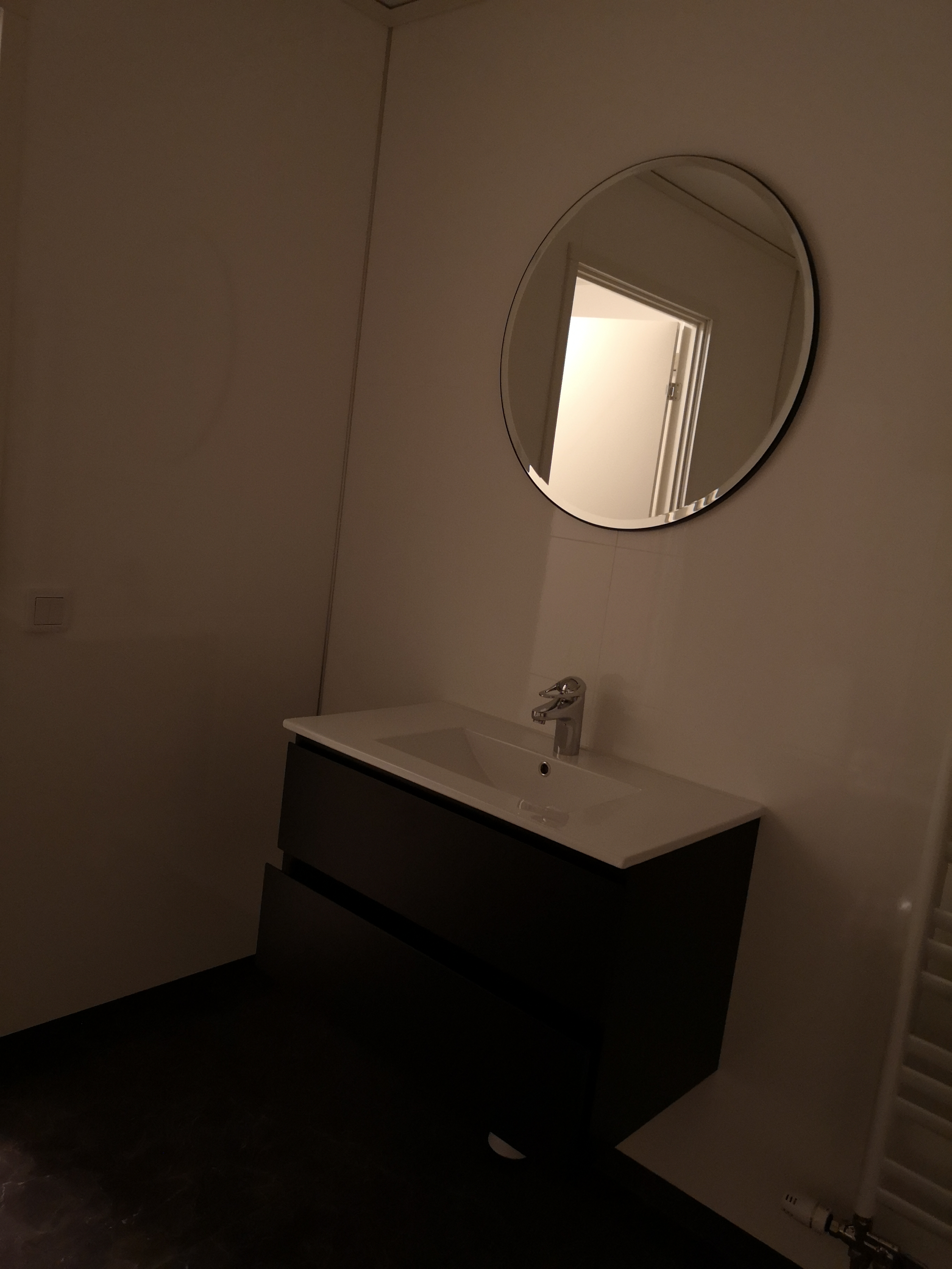

Har ett nybyggt hus, som ska inredas på något vis. Vissa saker är ju enklare att få som man vill än andra då.
I badrummet satt det en LED armatur på väggen med ett eluttag, och handfatet var av enkel modell utan underskåp. För att få det lite trevligare ville dottern ha ett svart badrumsskåp under handfat, och en rund spegel på väggen, sagt och gjort...
Problemet nu är att kabelgenomföringen i väggen, till armaturen nu dels behöver täckas, vilket såklart går att göra med spegeln då. Men samtidigt vill jag dra ner ström till skåpet, då nya eluttag, och kanske någon form av belysning ska monteras där.
Behöver råd och tips på hur detta ska utföras på snyggast vis, att dra kabeln dolt i väggen skulle vara fint, men jag vill ju inte riva väggen i ett nytt badrum.
(på bilden, kabel genomföringen täcks här av ca 10cm av överkanten på spegeln)
Hur drar man då kabeln på snyggast vis, från spegeln till skåpet under?
Ett annat alternativ är ju att dra ut matning från takarmaturen i samma rum, ock bara plugga vägganslutningen, men jag måste ändå få kabeln till skåpet på något vis.
Att gömma kabeln i någon kabel kanal på väggen blir väl knappast "snyggare" än en naken kabel tänker jag?
Hur skulle ni göra?

På andra sidan väggen är köket, alt vardagsrummet. Vet inte vilken sida av den väggen det blir, med murphys lag ligger kabeln mitt i den tvärväggen då.S Stuff skrev:
Men jag har väl egentligen ingen större lust att riva någon vägg så här när allt är nytt, men det kan ju vara ett alternativ.
Men om man nu klammar kabeln ytligt, hur görs det snyggast?

Om man skall vara lite petig så bryter du tätskiktet om du borrar en ny genomföring. Den förra genomföringen är förhoppningsvis utförd med en rörmanschett. Inget som går att göra i efterhand utan att riva kakel.
Man kan i praktiken få det ganska tätt om du får in silikon i hålet, men det är inte ett godkänt tätskikt då.
Där kommer vi osökt in på en annan fråga som dök upp... Hålet i väggen är bara ett öppet hål! Om slangen där kabeln kommer ut är 20mm, är hålet säkert 30-35mm stort...H hempularen skrev:Om man skall vara lite petig så bryter du tätskiktet om du borrar en ny genomföring. Den förra genomföringen är förhoppningsvis utförd med en rörmanschett. Inget som går att göra i efterhand utan att riva kakel.
Nu vet inte jag om armaturen som satt där är tillräckligt tät för att agera "tätskikt" men det var en vanlig plastarmatur där endast kabel genomföring en var gummitätad.
Plockade ner plafondlampan i taket, för att se om kabeln kom därifrån, och även i taket är det bara ett stort otätat hål rätt in i kopplingsdosan. Även här en plastarmatur som inte tätar mot taket, speciellt inte i de små gliporna mellan takskivorna?
Tänkte ta upp det med husleverantören, men kan ju lika gärna passa på att fråga om det en får vara så, och hur det bör vara?

Det beror på lite vad du menar med hål. Lägg upp en bild.
Har ingen bättre bild än denna ftf...
Men det är ju ett hål borrat rätt in i väggen efter det att badrummet med tätskikt och allt är färdigbyggt kan man tänka...
Googlade lite och fattar det som att det inte finns några egentliga regler för tätskiktet i oklassat (zon 3?)område för elgenomföringar i väggen heller?
Lutar åt att jag petar ner en vire å kollar så det inte sitter några reglar i väggen nedanför detta hål, och gör det inte det borrar jag helt sonika ett nytt hål längre ner, inne i skåpet och försöker lirka ner en ny slang hela vägen från taket, drar en ny kabel i väggen hela vägen och tätar/pluggar igen det övre hålet och döljer det hela med spegeln, och sedan tätar den nya genomföring en så gott det går... Sen kan elektrikern
... komma å koppla in tåtarna igen.
Går inte det får väl kabeln klammas efter väggen iaf, man kanske kan klamma den i form av Linus på linjen så blir det inte lika missprydande?
(på bilden är ledarna bakåtvikta och intejpade och sedan delvis i tryckta i hålet igen, för att prova ut spegeln, ser därför ut som en svart klutt bara...)

Ser ok ut i hörn, men rätt över en vägg vette sjutton? Om jag ska dra den ut bakom spegeln dvs, plockar jag strömmen från taket är det ett alternativ dock.G GoGetLost skrev:
Jag hoppas att jag ska lyckas trockla fram en kabelslang inne i vägen utan allt för stor åverkan trots allt, men om det inte går är det klart något att kika på..
Har det någon betydelse egentligen eftersom detta inte lär vara i våtzon 1, för utanför den måste det ju inte ens finnas tätskikt. Blir ju lite stelt när man måste uppfylla reglerna när man sätter tätskikt där för att det är bra men egentligen inte ett krav.H hempularen skrev:Om man skall vara lite petig så bryter du tätskiktet om du borrar en ny genomföring. Den förra genomföringen är förhoppningsvis utförd med en rörmanschett. Inget som går att göra i efterhand utan att riva kakel.
Enligt GVK. Det är stor skillnad på krav och rekommendation. Jag tycker också det är bra med tätskikt i hela rummet men förstå den orimliga konsekvensen som jag skrev i min första post, när det gäller elledningar.BirgitS skrev:
