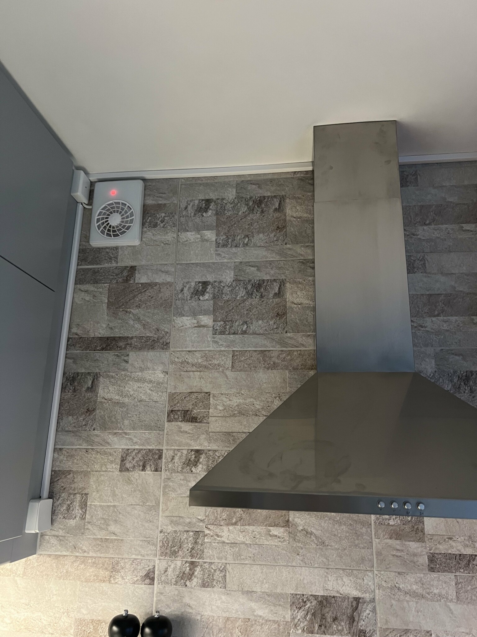

Har precis köpt en lägenhet och skulle behöva lite tips för ett smidigt sätt att koppla ventilationen från köksfläkten!
Vill alltså koppla köksfläkten/kolfilterfläkten till ventilationen till vänster men samtidigt ha möjlighet att köra den fläkten utan att behöva starta köksfläkten. Nu suger köksfläkten bara runt all matos från toppen.
Lägenheten har separata ventilationskanaler så behöver inte ta hänsyn till grannarna i störta omfattningen.

Det där lär vara en imkanal(?).. Du får med största sannolikhet inte koppla köksfläkt på denna. Finns en anledning till varför ni har en kolfilterfläkt med utlopp i lägenheten. Om ni inte har centralt kökssystem i föreningen.
Centralt kökssystem tror jag inte finns. Pratade med säljaren innan vi köpte och han sa att enligt föreningen så är det lugnt att koppla på där då varje lägenhet har separata system som går ut där ingen lägenhet påverkas av den andra.H homelabber skrev:
Oavsett om andra tycker det är ”okej” så kan ni få problem när ni har OVK vart femte år som påpekar att ni har dålig ventilation i lägenheten, pga koppling av köksfläkt på imkanal.S Storatorget skrev:
Jo det var lite det problemet jag vill lösa. Vill kunna ha köksfläkten påkopplad där men samtidigt ha möjlighet att köra vanliga fläkten som sitter vid imkanalen. Kanske något spjäll eller dylikt?H homelabber skrev:

Har du pratat med styrelsen?
Det brukar vara så att föreningen (styrelsen) är ansvarig för ventilationssystemet och därför får man inte ändra något utan tillstånd.

Förra ägaren satt i styrelsen och hade planer på att fixa det men hann inte innan han sålde.BirgitS skrev:
Köksfläkten är i princip ny så inga problem där. Problemet är att den blåser in med ett jävla sug även på lägsta effekt och sen sprutar ur oset uppe vid taket som sen får runt i hela lägenheten.
En fläkt som går på lågfart konstant, men kan regleras upp vid matlagning?
Kanske befintlig kan användas om man alltid låter den stå på lägsta hastighet?
Fysiskt lär det ju inte gå att komma ifrån en låda/kåpa
Ja fläkten till imkanalen ökar i rpm när den känner att det kommer os/fukt men det tycks inte hjälpa ändå. Stekte två köttbitar till middag och hela lägenheten blev rökfylld..GoForIt skrev:
Vill kunna koppla in köksfläkten där men samtidigt kunna ha möjlighet att använda fläkten vid imkanalen som den är. Kanske inte är görbart

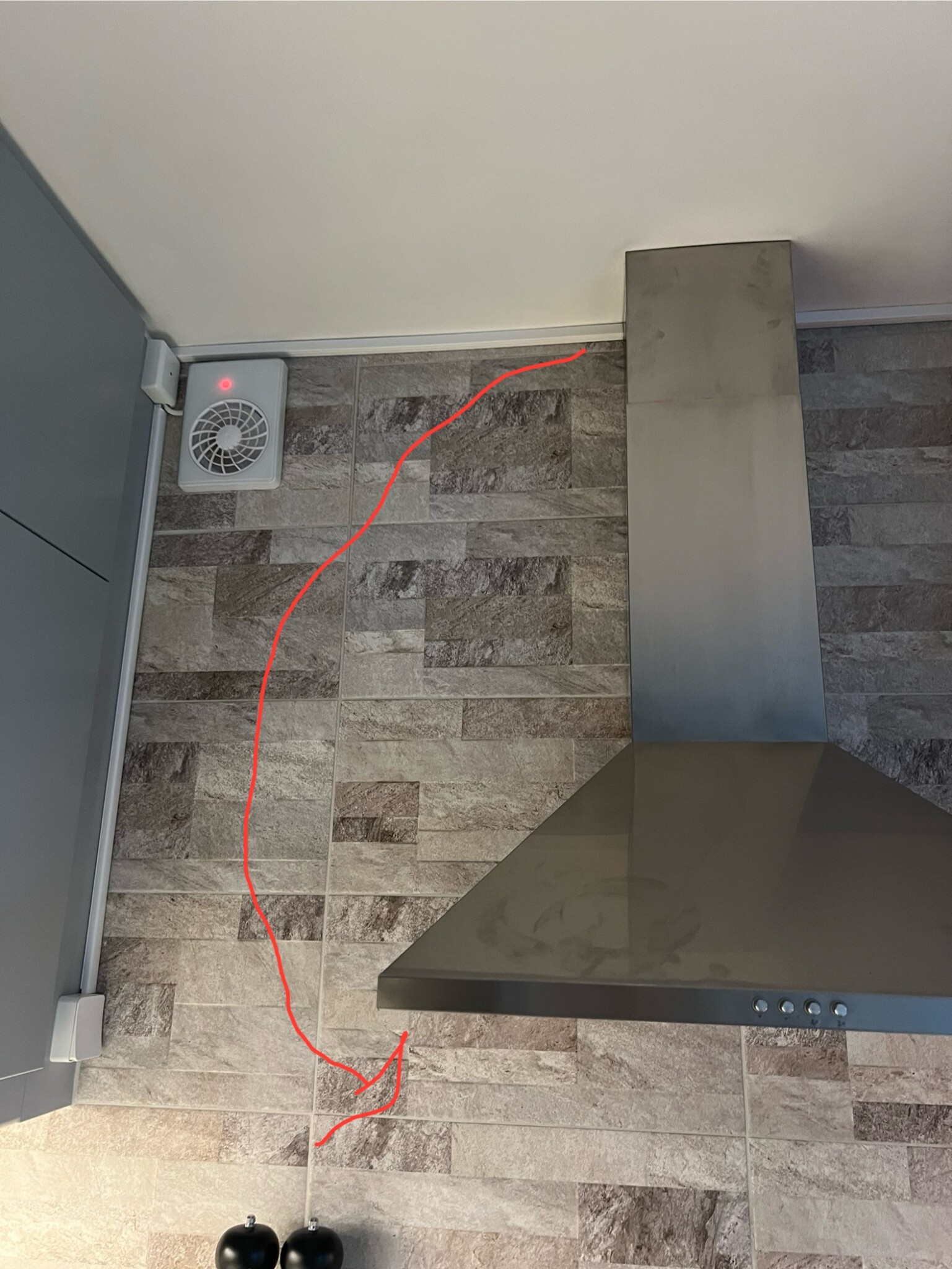

Försökte visualisera: men oset som sugs in vid spisen sprutar ut med ett jävla tryck där uppe och sen ner igen. Så om man står vid öppningen till köket så känner man hur att det blåser ut. Svårt att förklara haha.
Lösningen blir ju lite udda, men det kanske går att låta en plåtslagare fixa en liggande kanal i rostfri plåt, med ett galler framför den befintliga fläkten..?S Storatorget skrev:Ja fläkten till imkanalen ökar i rpm när den känner att det kommer os/fukt men det tycks inte hjälpa ändå. Stekte två köttbitar till middag och hela lägenheten blev rökfylld..
Kan dock bli risk för återkommande behov av rengöring..
Jo den skulle funka, galler med någon spjällanordning. Hellre rengöring en gång i veckan än att det ser ut som att man dragit av en rökhandgranat i lägenheten när det vankas lördagsstekGoForIt skrev:
