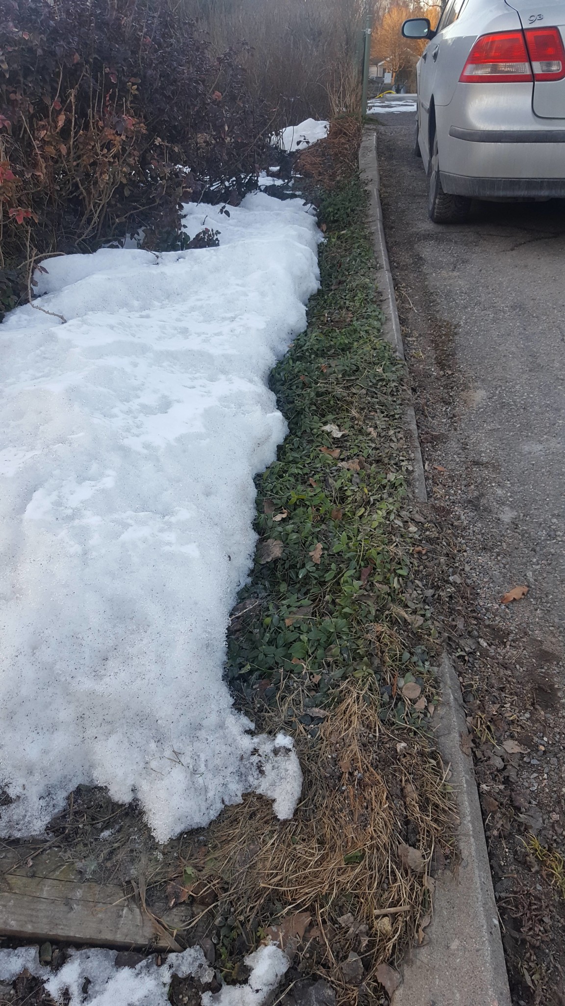

Har planer på att asfaltera om garageuppfarten, men behöver tips och idéer på hur jag ska göra mot grannens rabatt. En nivåskillnad på ca 20 cm gör att jag troligen behöver nån form av kant längs den 10m långa sträckan. Idag ligger där några rektangulära betongrör som börjat luta. Behöver tips och idéer!

Ett foto på nerfarten , hur det ser ut , du säger 20 cm , men lutar det uppåt sedan ?
Hela nerfarten(10m) lutar lätt uppåt mot garaget. Vid närmare eftertanke borde
grannens rabatt vara hyffsat horisontell, så vid gatan är det nog samma nivå och
vid garaget drygt 20cm nivåskillnad. Ska försöka få till ett foto ikväll.
Var ute och tittade lite närmare - nivåskillnaden mot grannens rabatt vid gatan/trottoaren är 0 cm, för att sedan bli 30 cm som mest. Allt detta på en sträcka av ca 10m. Ursäkta dålig bild.
Rabatt med nivåskillnad vid trottoar med delvis smältande snö och en bil parkerad intill.

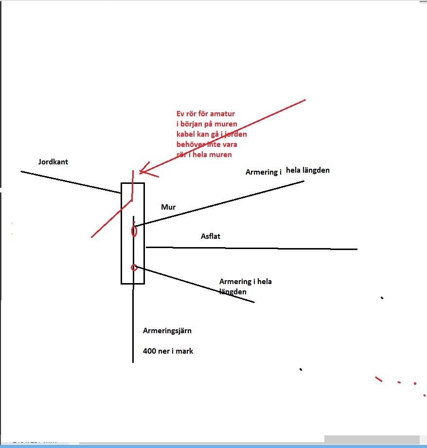

S
Vart kanske lite oklart men skiss rätar ut frågtecknen
  • Skiss av murkonstruktion med armatur, noteringar för amatörrör och kabelväg, samt jordkant och asfaltyta.
S
Den var lång 10 meter , har du planer på att ha armaturer med jämna mellanrum , så tänk till hur bred foten på dom är ( i ditt fall korta fotarmatuer ) dom ska vara med en fot som du kan gå upp med två
PEM-slangar 16 mm till mitten under , då går det att få in kablar underifrån och koppla i foten
