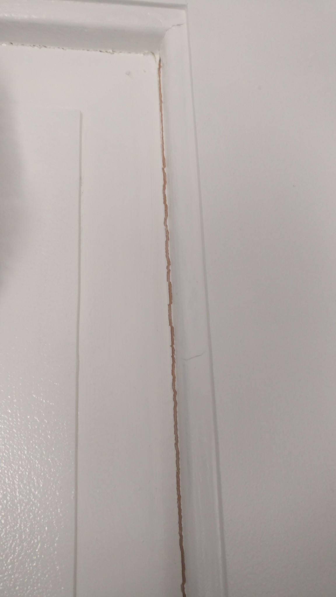

Vi har ett antal 10-tal vitmålade spegeldörrar som ska snyggas till. Problemet är att trä är ett levande material så färgen har spruckit på en av sidorna på nästan varje dörr.
Någon som har tips på en kritvit silikonfog, elastisk färg eller liknade som kan användas? De jag har testat är mer åt det beige/gul-vita hållet.
Vitmålad spegeldörr med sprucken färg längs med träpanelens söm.
Använd inte silikon!
Essve flex 25 fog har jag använt, den finns i NCS S 0500N.
Om man har typ BT Multibond är det bara att måla över den gulvita fogen

Själv tycker jag att det hör till lite att riktiga gamla spegeldörrar blir sådär :). Det finns många vita fogmassor men jag har nog aldrig upplevt att någon håller kulören så bra att den inte syns efter ett tag. Jag skulle nog bättringsmåla när träet är som mest krympt, borde väl vara typ i februari.
Rabbithole
Tack för svar. Jag ska testa flex fogen och om inte det funkar - vänta till februari. :-)
