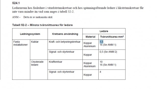

Elinstallationsreglerna gäller, som namnet antyder, för elinstallationer, företrädesvis fast installation, av kretsar för lågspänning och lägre. Förutom 524.1 så behandlar 715.524.1 belysningsinstallationer för klenspänning (SELV), som också kräver en minsta area på 1.5 mm2 (med ett litet undantag).
I TS fall handlar det dessutom om en kabel som ska förläggas utomhus.

Det lär fuskas en hel del med tanke på att många halogenspot'ar levereras väl med klenare kabel fast monterat på lampan? Gäller inte kravet om tillverkaren av armaturen har CE-märkt armaturen med klenare kabel?
Hobbyelektriker
· Värmland, Molkom
· 26 988 inlägg
Läs reglerna! Elinstallationsreglerna gäller för det som inte täcks av produktstandarder, dvs tillverkarens anvisningar gäller i första hand (om de inte är i direkt strid med de allmänna reglerna).
