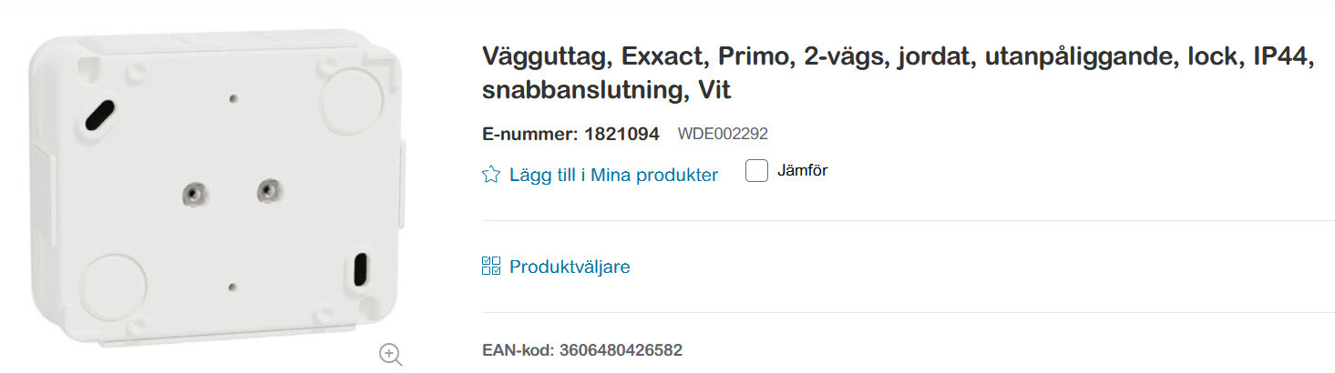

Känner någon till att det ska finnas en förhöjningsram till denna?
Ingen ram finns att köpa till då IP klassningen inte kan hållas. Men det uttaget säljs med en medföljande dosa dock för utvändigt montage
Undrar vad som får sämst IP-klassning i praktiken, en förhöjningsram IP-21 som skruvas i dosan eller en kapsling IP-44 som man monterar så gott det går framför hålet och öppnar baksidan på. :)
Förhöjningsram = ip21
ip44 uttag har knockout öppning på baksidan Vägguttag, Exxact Primo, 2-vägs, jordat, vit, IP44 med snabbt fäste, visas bakifrån med knockout öppningar och två skruvar i mitten.
Ta ett infällt IP44 uttag och vill du inte borra in en kabel i framtiden så drar du ett rör/slang från dosans rörstos och ut genom väggskivan en bit under uttaget. Ska du fortsätta med kabel från uttaget så har du då en helt ok anslutning till dosan.
Ps
Om man vill kan man sätta ett litet lock på slang/rörutgången, det finns lock som är en par cm för just det ändamålet.
ip44 uttag har knockout öppning på baksidan[bild]
Det är tveksamt om installationen blir IP44 eftersom det är en apparatdosa bakom som inte får tätning mot uttaget. (Fast jag hade inte brytt mig i ett torrt garage.)
Precis. Knockout-öppningen tätar ju bra om man skruvar dosan mot en vägg, sisådär när man monterar den mot ett 74mm hål. :)
