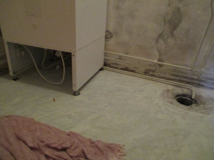

vi hade tömma den för några dagar sen , men vattnet rann på golvet underbrunnen har inte så bra fall. nu vi har hållet på och torka den för att se varifrån kommer fukten men det har inte torkat runt bredare. så nu vi funderar på att tömma den igen men vill helst inte rinna allt vatten på golvet igen. men hur?

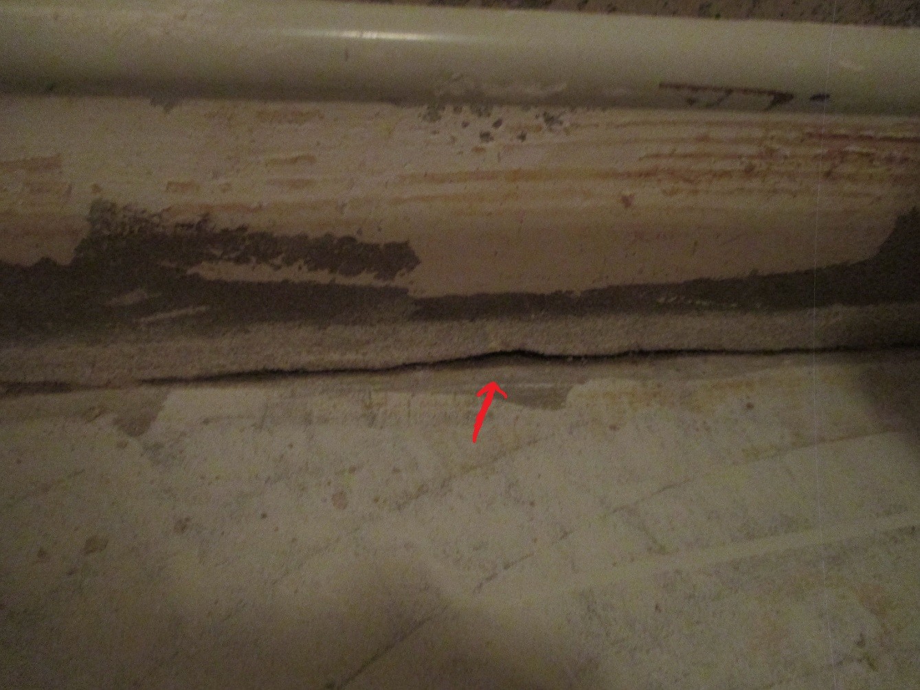

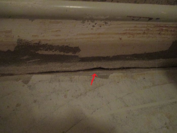

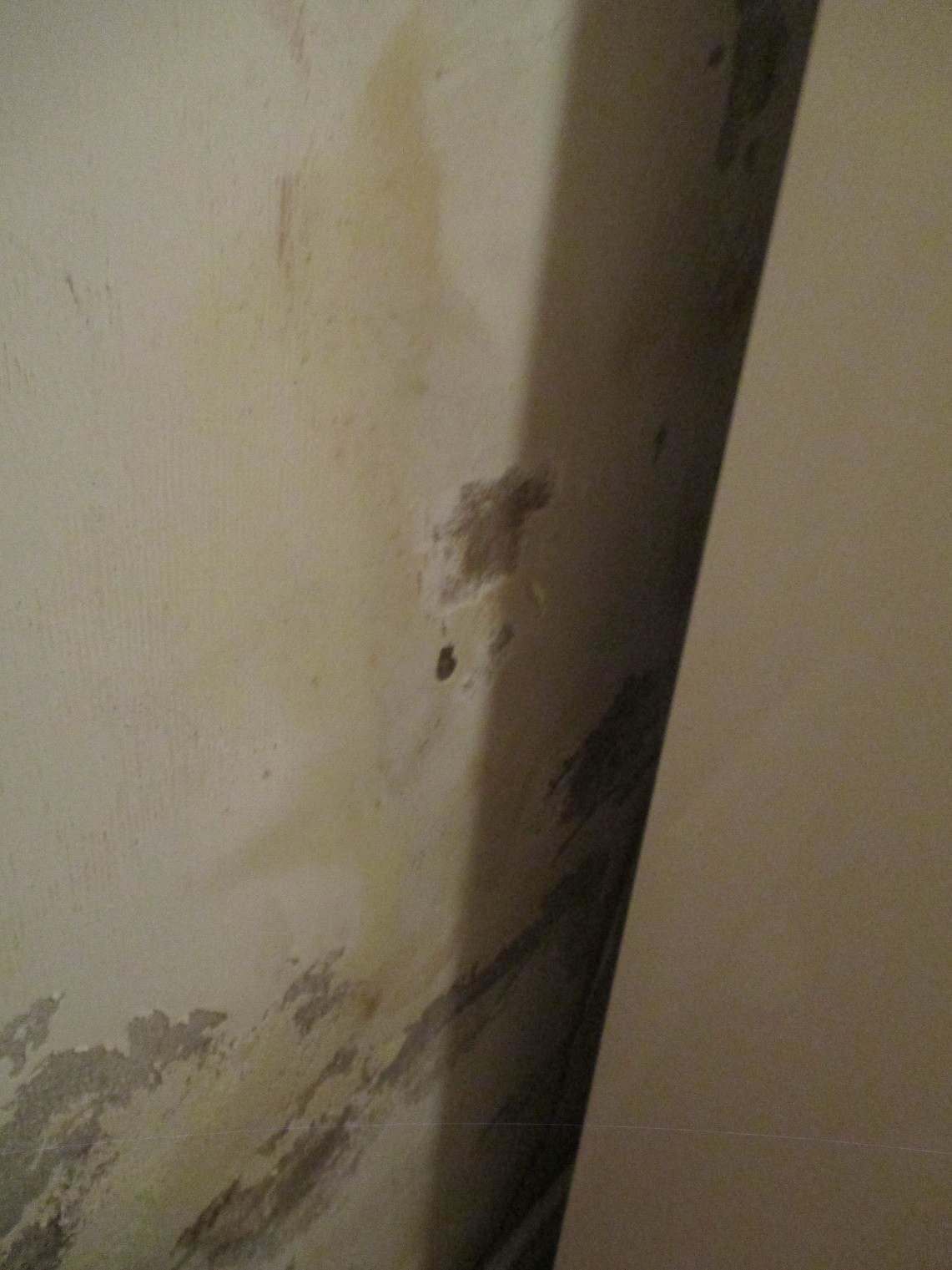

nej vi ska renovera tvättstugan, men först tänkte vi kolla varifrån kom fukten som var inne i tvättstuga. det var nästan blött på några ställe på vägar och nästan hela golvet när vi skulle riva tapeten och plastmattan.. så ville kolla om det är utifrån som vatten kommer eller inifrån!! plastmattan var släppt från brunnen och även klämring var släppt från brunnen det var jätte kallt där nere , om det kulle behöva dräneras eller inte!? det var dräneras för 10 år sen.. nu det har torkat på väggar trotts mycket regn men på golvet runt om är lite blött fortfarande. så fortfarande vi kan inte avgöra var ifrån var vatten ?? vi hade tömmat bredare för några dagar sen och vattnet rann i hela tvättstuga .. så nu vi tänker tömma bredare igen och kolla bakom vad som händer?!
ska lägga några bilder på hur jag menar men runt om väggen alltså kanterna.
jag menar så här att det är fortfarande blött runt om fast vägen sitter inte precise på golvet det är lite typ hål i mellan. fast den kan vara vatten som vi hade tomat från varmvatten bredare eller vad tror ni??

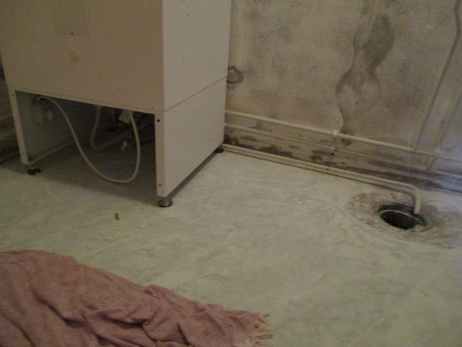

Det ser ju ut som om ni har ett skvallerrör från säkerhetsventilen till höger.
Det går bra att tömma vvb genom denna. Öppna en blandare på varma sidan så beredaren får luft och öppna säkerhetsventilen.
P
Kör en raggartömmning släpp på ventilröret och let it go :-)
oj ska kolla men vilken blandare menar du på varma sidan?
Varmvattenkran typ öppna varmvattenkranen i badrum på våning 2 om sådan finns
