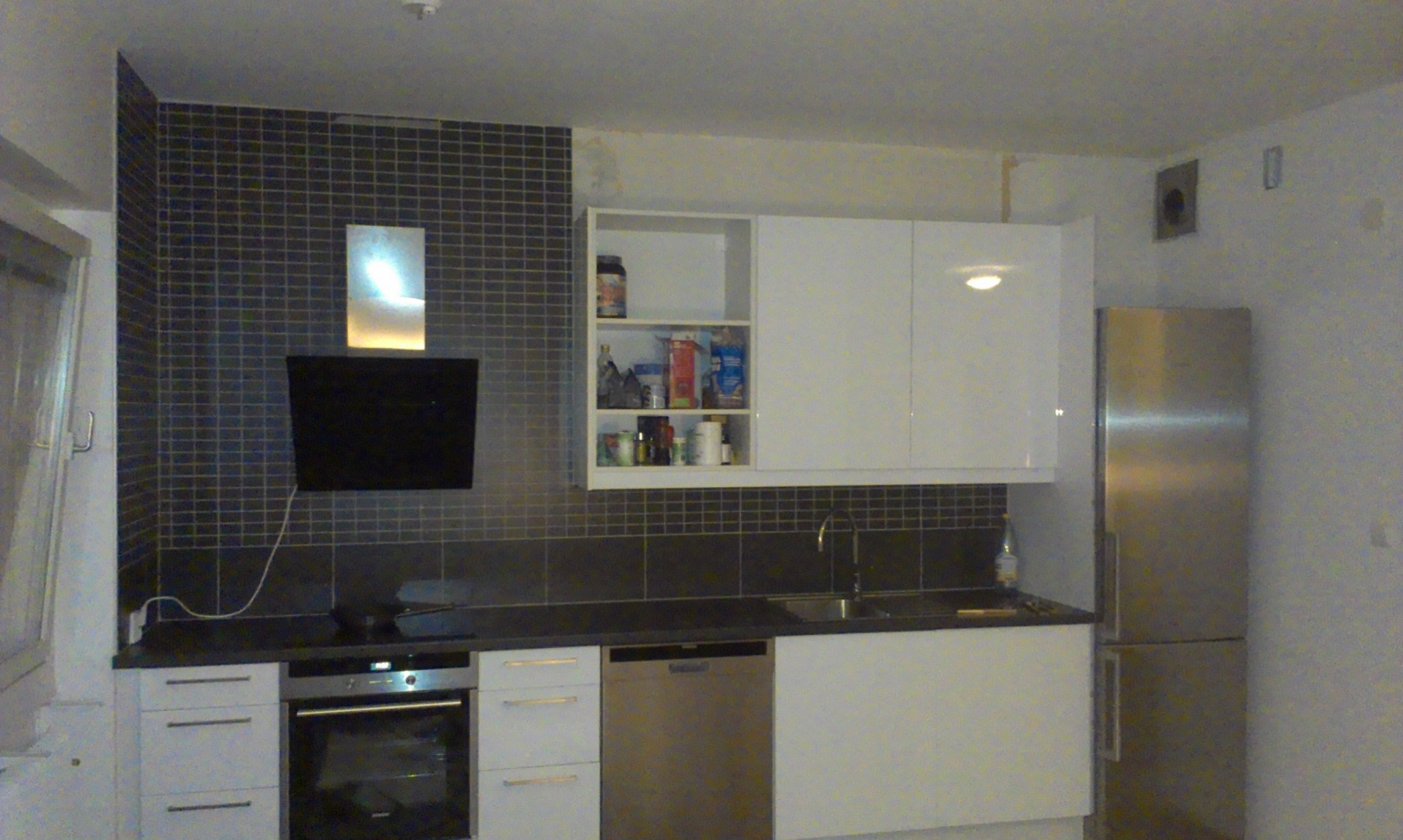

Har tänkt att jag låter rostfria trumman gå hela vägen upp till taket sen gör jag ett hål i den på höger på den.. Alltså kommer röret synas 40cm, där mellan spisen och 40cm skåpet, kommer bygga in ovanför 60cm väggskåpena så småning om.
Hur skulle ni gjort?
Ovanför kyl&frys tänkte jag köpa ett 65cm högt bestå skåp och sätta ditt, ovanför 60cm skåpen blir det att bygga igen med ikeas täcksidor (inte blankt abstrakt utan matt vanlig vit)

Jag skulle alla dagar i veckan bygga in skåpen mot tak och ha en bit rostfri spirorör från fläkttrumman in i takanslutningen. Exempel på hur jag gjort hittar du här http://www.byggahus.se/forum/kok/221511-herrgardskok-i-1830-talshus.html
Det kommer säkert mothugg - synliga spiro väcker starka känslor

Jag hade bett ett plåtslageri valsa till ett rör
i rostfri plåt, som passar till spirodetaljerna!
