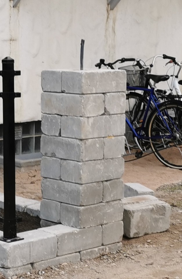

Byggt upp mur och grindstolpar på våran parkering. Kom på under byggnationen att det hade varit trevligt med belysning. Tänkte att det säkert finns nån trevlig 12v lykta man kan sätta dit.
Så la dit nån plastslang jag hade hemma. Alla lampor jag hittar är dock på 230v. Den slangen jag lagt klarar väl inte kraven för 230V. Den skall väl vara gul och nedgrävd till 50cm om ja förstått det rätt? Plus ha dit elektriker för inkoppling.
Så tips för snygga lyktor i 12v utförande sökes.

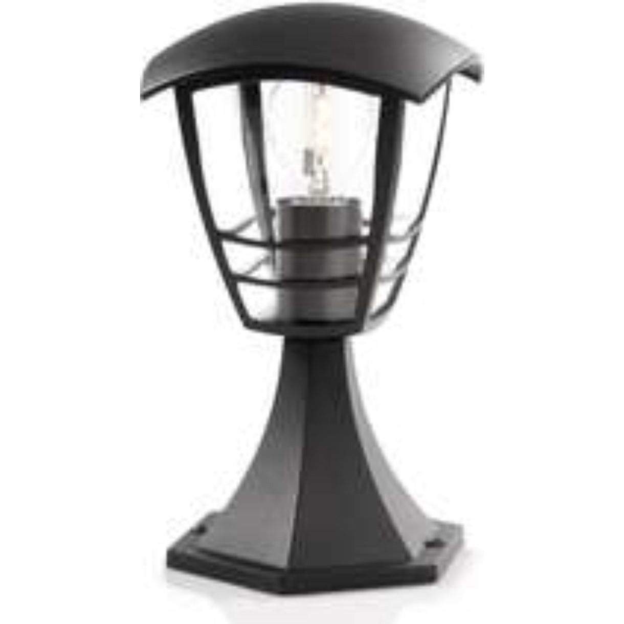

Liknande denna hade varit fint.
Svart 12V utomhuslykta i klassisk stil med synlig ljuskälla och skyddsgaller.
Här är grindstolpen, kanske ha downlight på sidan in mot grinden eller vad tror ni? Där finns ju mängder med 12v.
Nybyggd murstolpe för grind med utstickande armeringsjärn, intill parkerade cyklar.

Om du vill slippa elektriker men ändå inte begränsa utbudet så kan det vara bra att veta att det finns ljuskällor för 12V med E27-sockel.
Det finns mig veterligen inget lagkrav (/standard) på hur djupt du behöver förlägga kablar i din egen privata trädgård. Så om du kan dra en utomhuskabel som är godkänd att förläggas direkt i mark så spelar det ju heller ingen roll vilket rör du lagt. Så länge kabeln får plats i röret.
Hänger inte riktigt med, själva lyktan måste väl ändå vara i 12v utförande även om det finns 12v med e27 sockel.
Själva lyktan struntar fullständigt i om du matar den med 230V eller 12V. Men att mata 230V till en armatur byggd för 12V däremot är jättefel

Glömt att svara, men körde på din idé, satte en driver i källaren och la ut kablar i rör med 12 volts lampor. Funkade väldigt bra.
