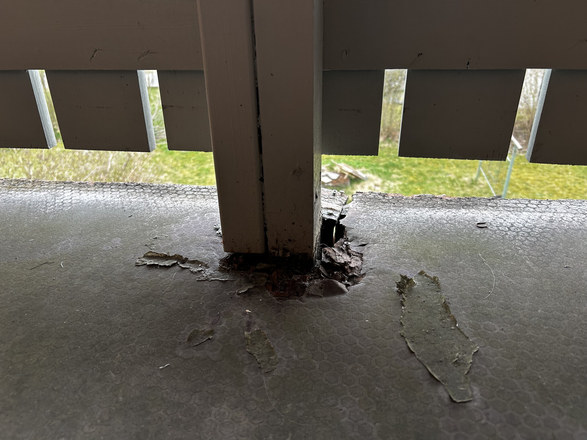

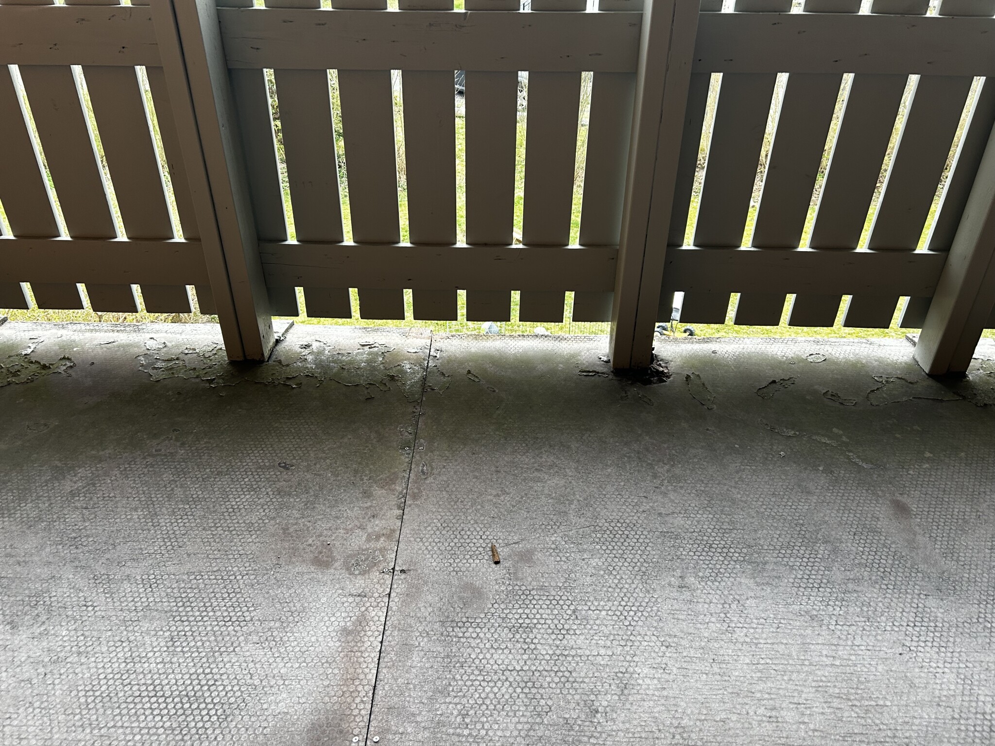

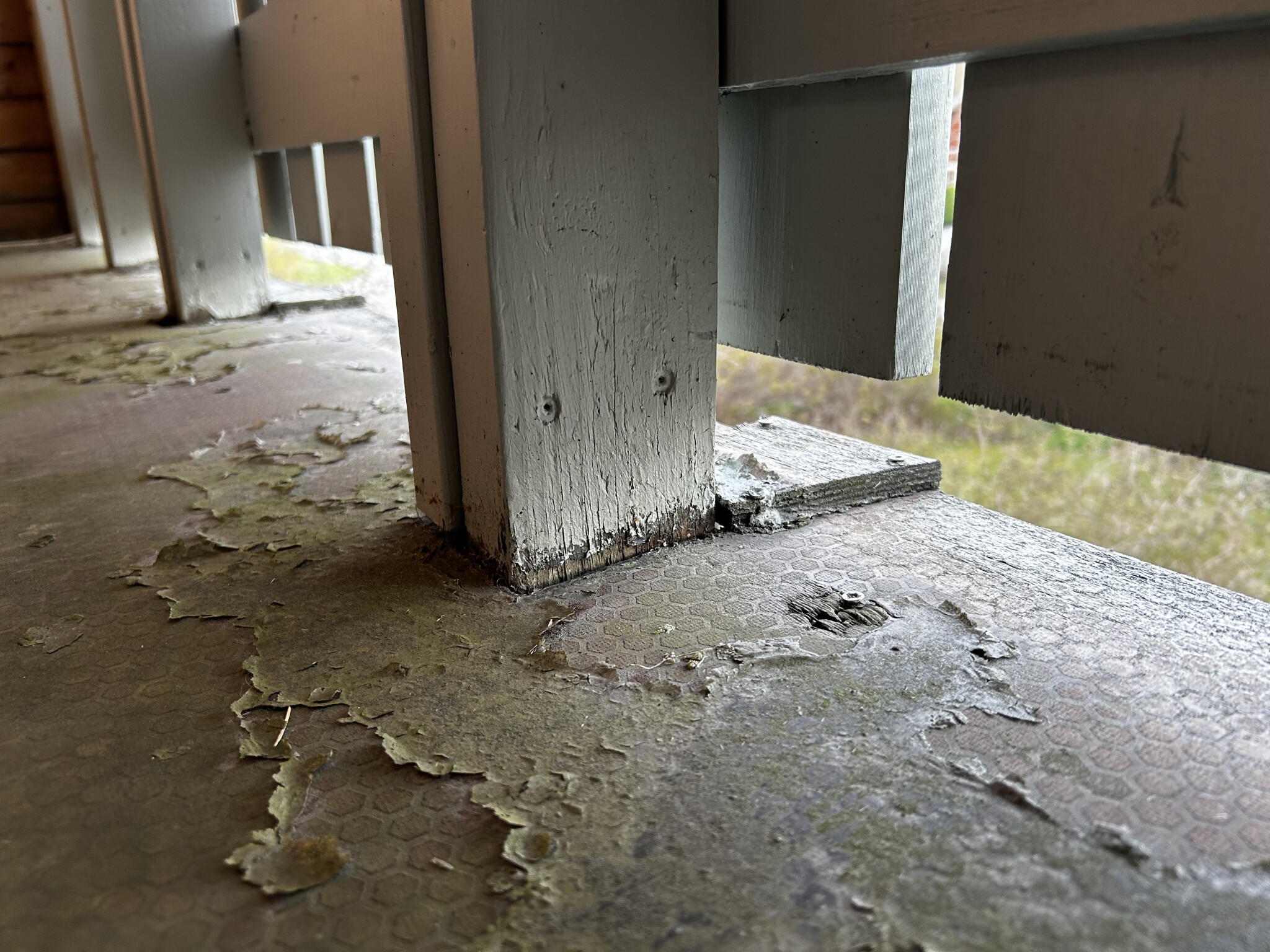

Vi har en balkong på andra våningen med tak över. Under denna finns ett mindre inglasat uterum.
Jag söker tills på golv samt hur man kan göra på ett bra sätt vid stolparna för att undvika röra på den undre konstruktionen.
Den tidigare ägaren har gjort några tappra försök men lösningen känns lite tveksam.
Tacksam för tips.

Lägg trall? Reglarna behöver inte skruvas fast, hålls på plats av tyngden från altanen ändå.
Trall skulle vara ett alternativ. Dock så vill jag undvika att vatten som samlas på golvet på plan 2 inte rinner ner vid staketstolparna och gör så de samt taket på vån 1 murknar.
