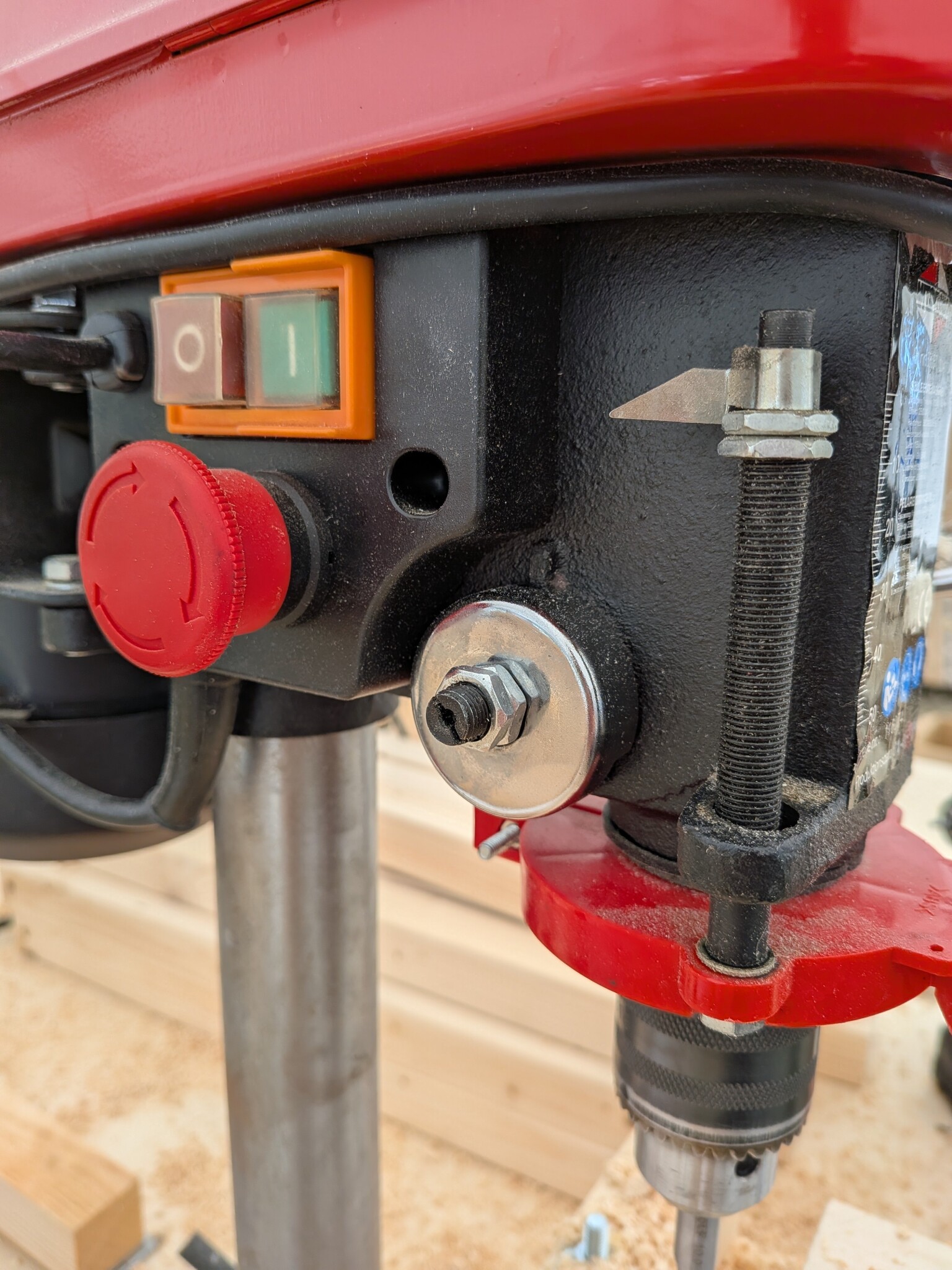

Mitt uppe i förläger till stora scoutlägret i sommar och vi har fått maskinhaveri. Returfjädern på billiga bänkborren som jag plockade upp på jobbet har gått av. Och vi har ett par tiotusen hål till att borra :D

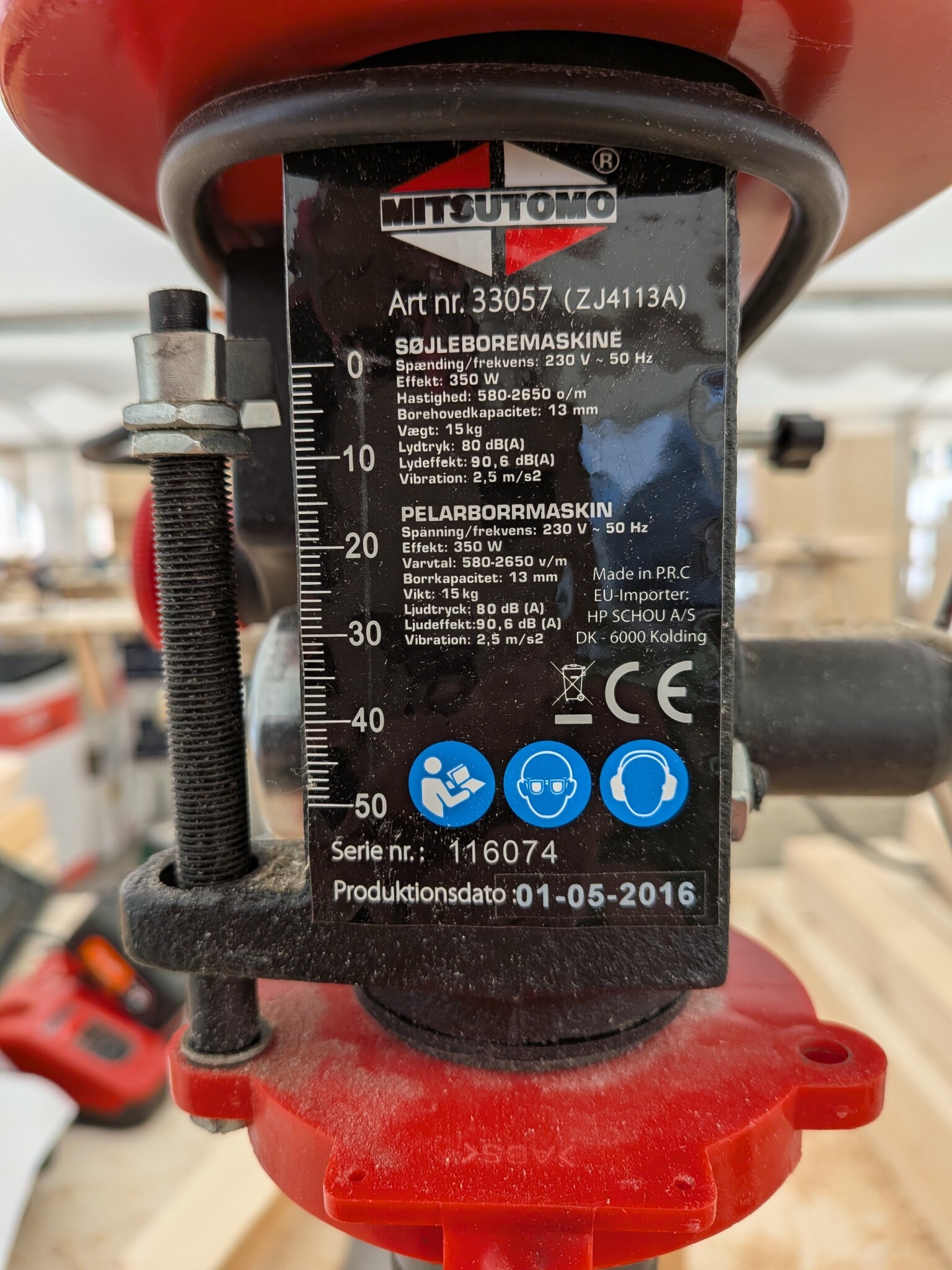

Någon som har erfarenhet av att få tag i ersättningsfjädrar till kina import maskiner som dessa? Manualen gav inte mycket lycka (https://manualzz.com/doc/en/10287501/mitsutomo-33057-bench-drill-brugsanvisning?p=28).

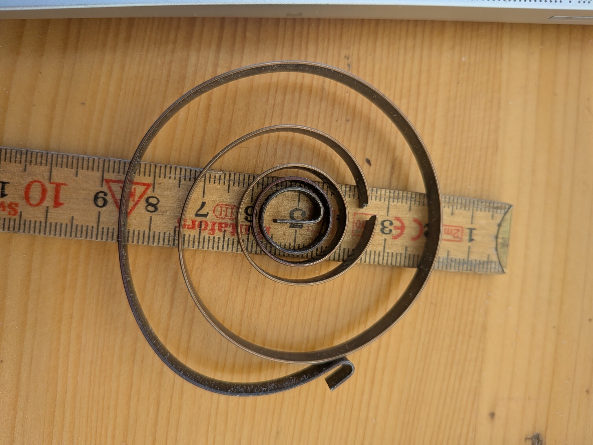

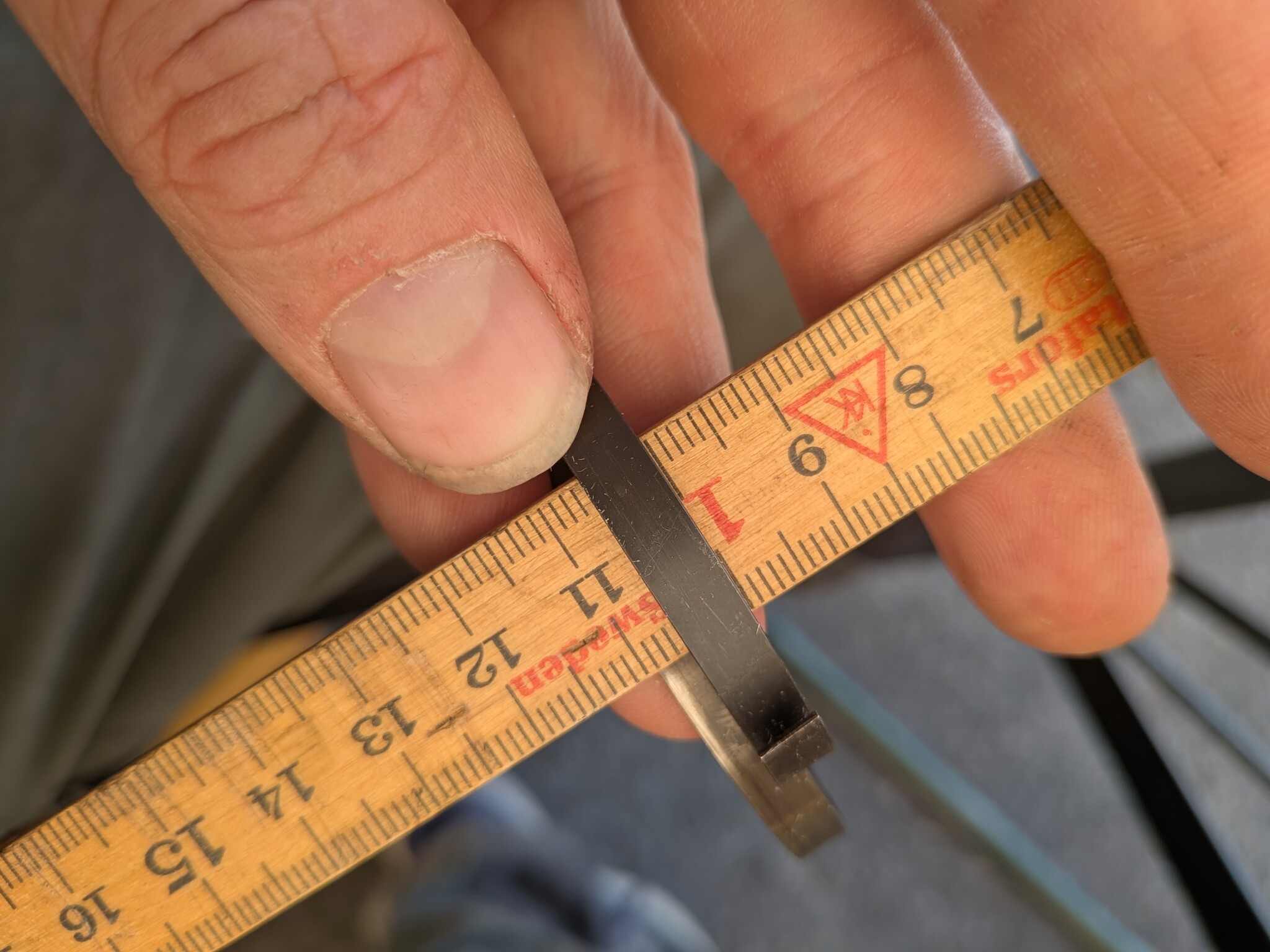

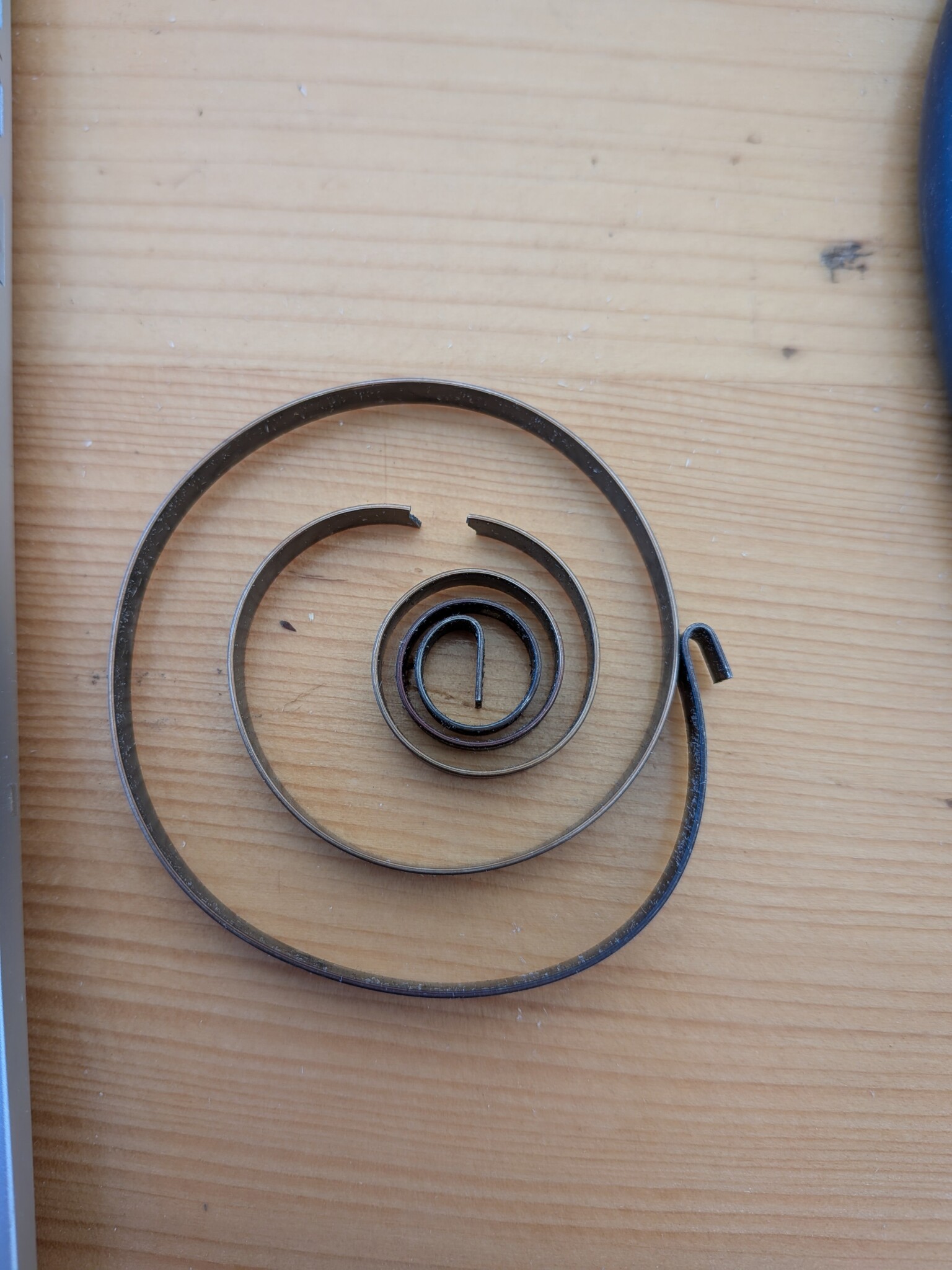

Huset till fjädern är runt 30-35mm och bredden är 6mm:
Bezos verkar ju ha en del i lager med snabb leverans, frågan är om de passar, så om någon vet så hade det uppskattats :) https://www.amazon.se/Borrpressfjäder-returfjäder-fjäderstål-kromplatta-borrpressar/dp/B0C2YWCYPL

Stämmer måtten skapligt så funkar säkert Bezos. Kineserna är inte mycket för att upfinna hjulet flera gånger utan använder gärna exakt samma komponenter på maskiner av alla möjliga olika slag, färger och namn.

Kör PBD40 hemma och är skitnöjda med den. Min initiala plan för lägret var att köpa in tre sådana, men det ströks i en budgetrunda då gratis var billigare och pengarna gick att lägga på annat. I slutändan blev det maskinen ovan plus en annan större bänkbord från kina.
Såhär i efterhand vet jag inte om det hade varit motiverat med en pbd40, bortsett från fjäderhaveriet så tuggade alla maskiner på bra. Var en del handhavandefel på samtliga maskiner, men det hade det varit oavsett då du roterar 40-60 olika oerfarna personer genom en station.
Oavsett, nu är lägret slut, maskinen är lagad och ska gå vidare till dess nästa ägare. Jag kommer mysa vidare med min pbd40 är hemma 😊
