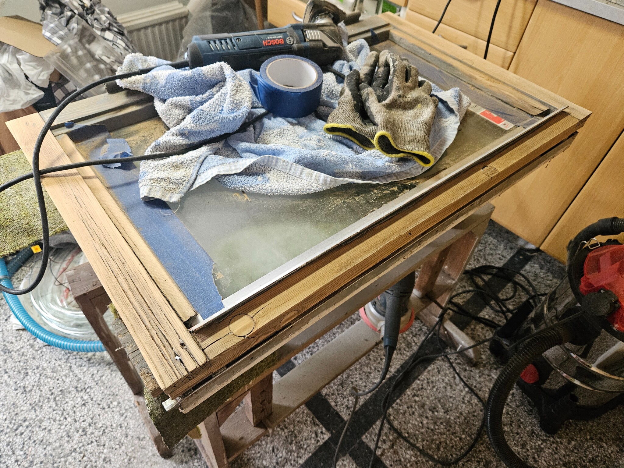

Hejsan
Tänkte jag skulle fixa till några källarfönster.
Har tagit bort 2 lister som håller själva glaset. Under där låg någon kleting massa som ska täta.
Är det typ fönsterkitt eller vad ska jag skaffa som är dugligt och likvärdigt?

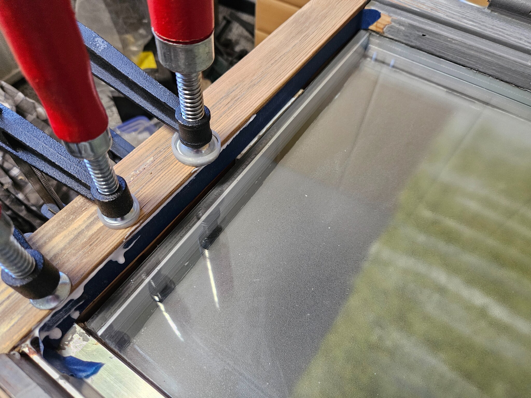

Linoljekitt är nog aldrig fel på träfönster
Illbruck OS106 Fönsterkitt
Kan denna fungera?
Fönster kommer troligen bytas efter några år ändå. Men vill hålla dem igång tills dess
normalt brukar där sitta en kronlist mellan glas och trälist
Kan denna fungera?
Förmodligen, själv skulle jag hellre välja OS110, linolja och linoljefärg
Jag har tagit bort just den listen och tätningen. Så nu letade jag efter någon enkelt ny tätning
