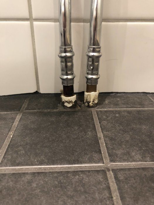

Skär bort den vita isoleringen på nedersta biten, sätt förkromade täckbrickor mot golvet(ska vara där ändå) de centimetrarna koppar upp mot kopplingen målar du med ett stift (kolla bildels handlare) i exvis silver alt köper kromspray. Spruta dock inte denna ur burken, utan spruta i ett litet kärl och pensla sedan på röret, annars är nog din vägg också förkromad ))
Kommer inte bli perfekt, men om man inte vet om det så...

Finns på nästan alla bygghandlar eller här https://www.rinkabyror.se/artiklar/ror-och-rordelar/tackbrickor-3/ .
Brickan är delad så den trär du på röret, sätt delningen in mot väggen och en kludd silikon så den stannar i den vinkeln bara.
Nej ingen risk om du inte är Magnus Samuelsson dvs )
