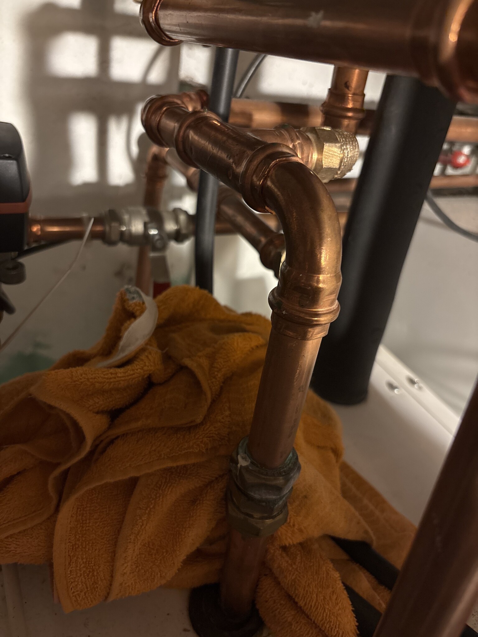

Det vi tittar på är VV ut från en IVT Greenline E7, dvs med extern VV-tank.
Det är väl endå värme och inte varmvatten...
Krilleman Krilleman skrev:
Säkerhetsventilen är redan lossad!
Och gängan kraftig misshandlad som synes.
Då är TS illa ute, TS får prova om det går att gänga på den nya, helst då med en annan del som har samma dim. ( Svårt fall doktorn grät. ) och hoppas att det kan bli tätt med massor av lin. Om gängorna är skavda och tillknycklade, kan det gå att med en riktigt smal fil att få dom någotsånär i skick eller en morakniv att skära bort graderna som sitter ner mellan gängtopparna. Sen måste nog en röris komma och fixa till med lite nya rörbitar. Oskik med all som ska pressas i dag och ingen tanke kanske med att lätt demontera något.
Nu med ingen åverkan på gängorna så är det rätt tänkt att kunna byta säven.
K Kahuna skrev:
Den gängade delen är inte bara sönderdragen, jag har deformerat den också och dessutom är det svårt att skära nya gängor i mässing med mässing.
Var i stan är du, du har PM
Hur ser hela installationen ut vid T-röret?
Det sitter en enkel 90º böj i ena änden...
Kanske går att lösa med delar från Hornbach imorgon!
Här syns det lite mer hur det ser ut hela vägen.
  • Kopparrör och kopplingar under ett projekt med orange trasa i bakgrunden.
  • Kopparrör och VVS-installation i källarmiljö med isolerade rör och en orange trasa i förgrunden.

K Kanelbullen123 skrev:
I värsta fall
Hornbach har hyfsat utbud av v-press och öppnar kl 06:00
Nu gissar jag delar, någon kompetent likt krilleman får gärna rätta mig
[länk]
T-koppling
[länk]
90graders
[länk]
Eller om det är tight till T-kopplingen från böjen
[länk]
Ev muff eller så delar du på klämringskopplingen och köper ny klämring
[länk]
Pressverktyg för v-press kan du få låna om du har vägarna förbi Västerort
Tack, det var snällt, men med tanke på vad jag lyckats med så jag vet inte om jag ska ge mig på presskopplingar som jag aldrig hållit på med innan. Motsvarande delar med klämkoppling borde jag klara.
Det kan man tro, men röret som säkerhetsventilen var kopplad på går mellan retur VV och VV-tanken. Öppnar jag säven (när den var på plats) så sjunker trycket till radiatorerna. Hur det hänger ihop exakt får nån annan förklara. Sen finns det ju en till säv för VV på 9 eller 10 bar eller vad det är.
K
Nu är ny säkerhetsventil på plats och värmen är sakta på väg tillbaka. Stort tack till alla för snabb och lärorik återkoppling och särskilt tack till @jonaserik som ryckte ut med kort varsel och fick allt på plats.
