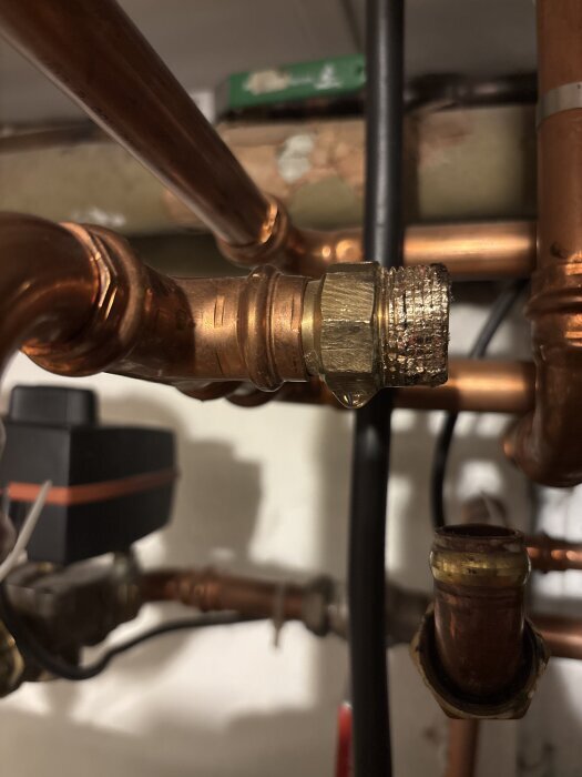

Går det eventuellt att använda den gamla säkerhetsventilen och dra på den igen och använda den som ett "gängsnitt"?
Den gängade delen är inte bara sönderdragen, jag har deformerat den också och dessutom är det svårt att skära nya gängor i mässing med mässing.

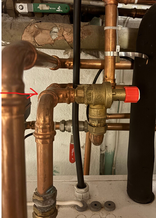

Hur ser hela installationen ut vid T-röret?
Det sitter en enkel 90º böj i ena änden...

Skit det med att som i dagens läge, pressa allt och då brukar det bli att kapa rör vid arbete. Det blir att lossa den nedre/undre, där är det en klämringskoppling och sedan gänga ut den. Sätta dit den nya med mycket lin och pasta, då går det att vrida tillbaka lite så den undre kopplingen stämmer exakt.
Det syns inte så bra, men rören fortsätter bakom så det blir lite mer att byta, men principen låter som nåt jag kan följa.

Utsäkta då. Säven är gängad i den delen till vänster och där är en presskoppling och den går inte att gänga av nu. På sävens underkant på fotot är det en klämmringskoppling och den går att lossa, då blir säven fri att gänga ur från den delen som är till vänster och pressad. Är med röd hatt på säven och säkert står det 1,5 bar på den. Den är då för systemvattnet och lossar du den så kommer det att spruta vatten. Du måste tappa ur till noll på manometern, samt försöka stänga allt vad ventiler/kranar heter innan du lossar säven. Annars kommer kanske allt vatten i systemet att rinna ut för dig.
Om du lägger i plast under säven, när trycket är noll. Och är två som hjälps till, när du lossat den så sätter den andra handen för hålet till vänster ( finns inget tryck och går bra med handen ) Du förbereder den nya med att linda lin och tätpasta ( har du ingen pasta så går det att spotta blött på linet ) Den nya är klar för att sätta dit. Bort handen och snabbt dit med den nya kommer att klucka ut lite vatten, därav en plast under, så inget kan bli genomsurt i dom delar under.
Säkerhetsventilen är redan lossad!
Och gängan kraftig misshandlad som synes.

I värsta fall
Hornbach har hyfsat utbud av v-press och öppnar kl 06:00
Nu gissar jag delar, någon kompetent likt krilleman får gärna rätta mig
https://www.hornbach.se/p/v-presskoppling-8270g-22x3-4-overgangsmuff/8501681/
T-koppling
https://www.hornbach.se/p/v-presskoppling-9130-22-mm-t-ror/8501702/
90graders
https://www.hornbach.se/p/v-presskoppling-9002-22-mm-boj-90-2-muffar/8501691/
Eller om det är tight till T-kopplingen från böjen
https://www.hornbach.se/p/v-presskoppling-9001-22-mm-boj-90-1-muff/8501687/
Ev muff eller så delar du på klämringskopplingen och köper ny klämring
https://www.hornbach.se/p/v-presskoppling-9270-22-mm-muff/8501714/
Pressverktyg för v-press kan du få låna om du har vägarna förbi Västerort

Jag tror han missförstod mitt problem, men det är lugnt. Ungefär det scenariot du beskriver såg jag framför mig, men jag behövde byta för gamla säven läckte, så systemtrycket var rätt nära noll när det nu var dags för byte så det tillsammans med stängda ventiler gör att det bara kommer minimalt med spill.
