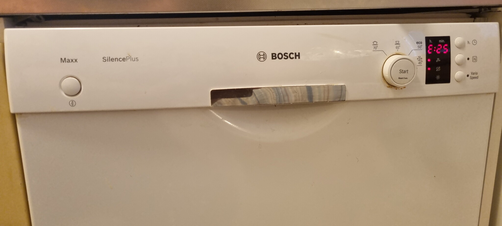

Jag har äntligen kommit hem och har nu laddat upp bilder från inspektionen. Diskmaskinen slutade alltså fungera runt början av Juni pga en felkod.
Bosch-modellen heter SMU40E12SK och felkoden som uppstår (oavsett vilket program man väljer) är E:25.
Bilderna visar fronten och avloppskabeln samt frontpanelen.

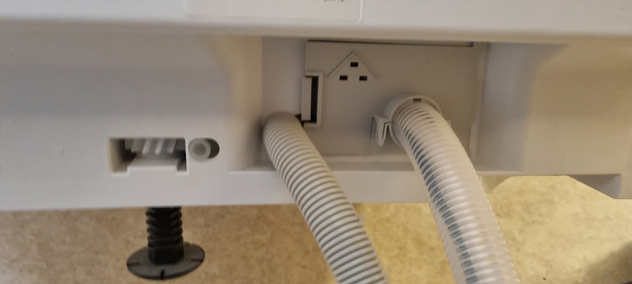

Jag läste på och E:26 betyder dräneringsproblem. Så jag följde tipsen i manualen och dränerade maskinen så gott jag kunde, genom att sticka ned handdukar i alla brunnarna på golvet av maskinen (avloppsbrunnen samt den stora saltbrunnen till vänster). Jag hittade krossat glas i botten av avloppsbrunnen, väldigt illabådande.
Jag testade startknappen igen igen, bara lilla festdiskprogrammet, som tar 33 minuter. Drog ur strömmen i en minut först. Samma felkod, jag trycker Start och diskmaskinen försöker att dränera, men utan framgång och den ger upp sina små pumpförsök.
Jag ställde hela diskmaskinen på en stol och tog loss avloppsslangen från vattenlåset som ansluter till diskhons vattenlås. Jag försökte på så sätt leda ut det sista av skräpvattnet, och upptäcke en oroande trend: det kan hända att glas har satt sig på tvären i någon del av avloppsslangen, så jag har slagit varje centimeter på slangen med baksidan på en stor kökskniv, utifall att en stor bit glas satt sig på tvären, men det ledde inte till någon lösning.
Jag fick ned en toalett-"snake" en meter ned i avloppsröret och fick upp en del sex år gammalt slem, men inget mer tungt eller vasst.
Jag har gjort allt mänskligt/lekmannamässigt görbart med denna dumma maskin, om ni inte har några fler tips ringer jag Bosch imorgon.
  • Närbild av en diskmaskins avloppsrör och anslutningar på baksidan, med fokus på avloppskabel och installation.
  • Bosch diskmaskin modell SMU40E12SK med felkoden E:25 visas på frontpanelen.
