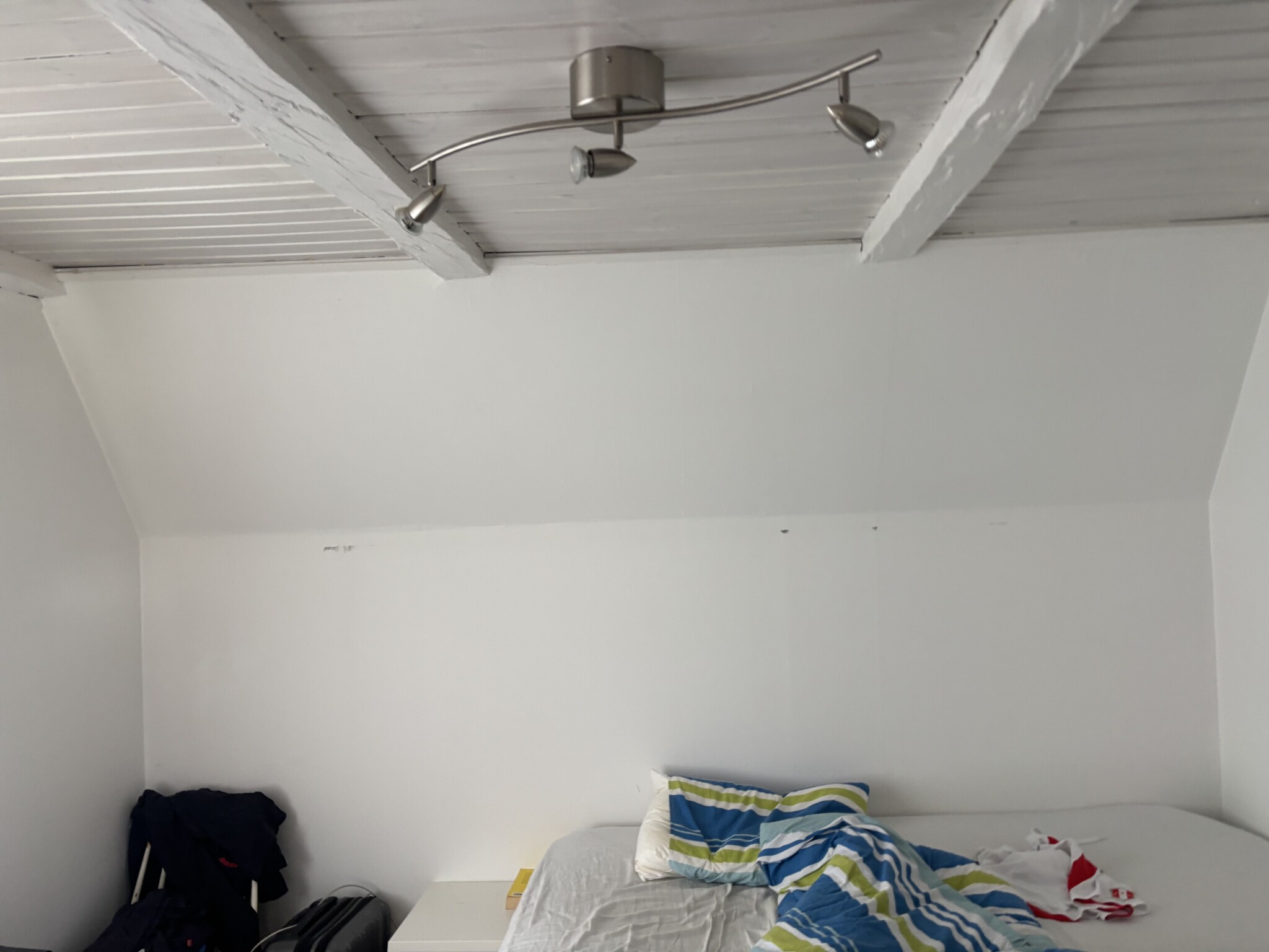

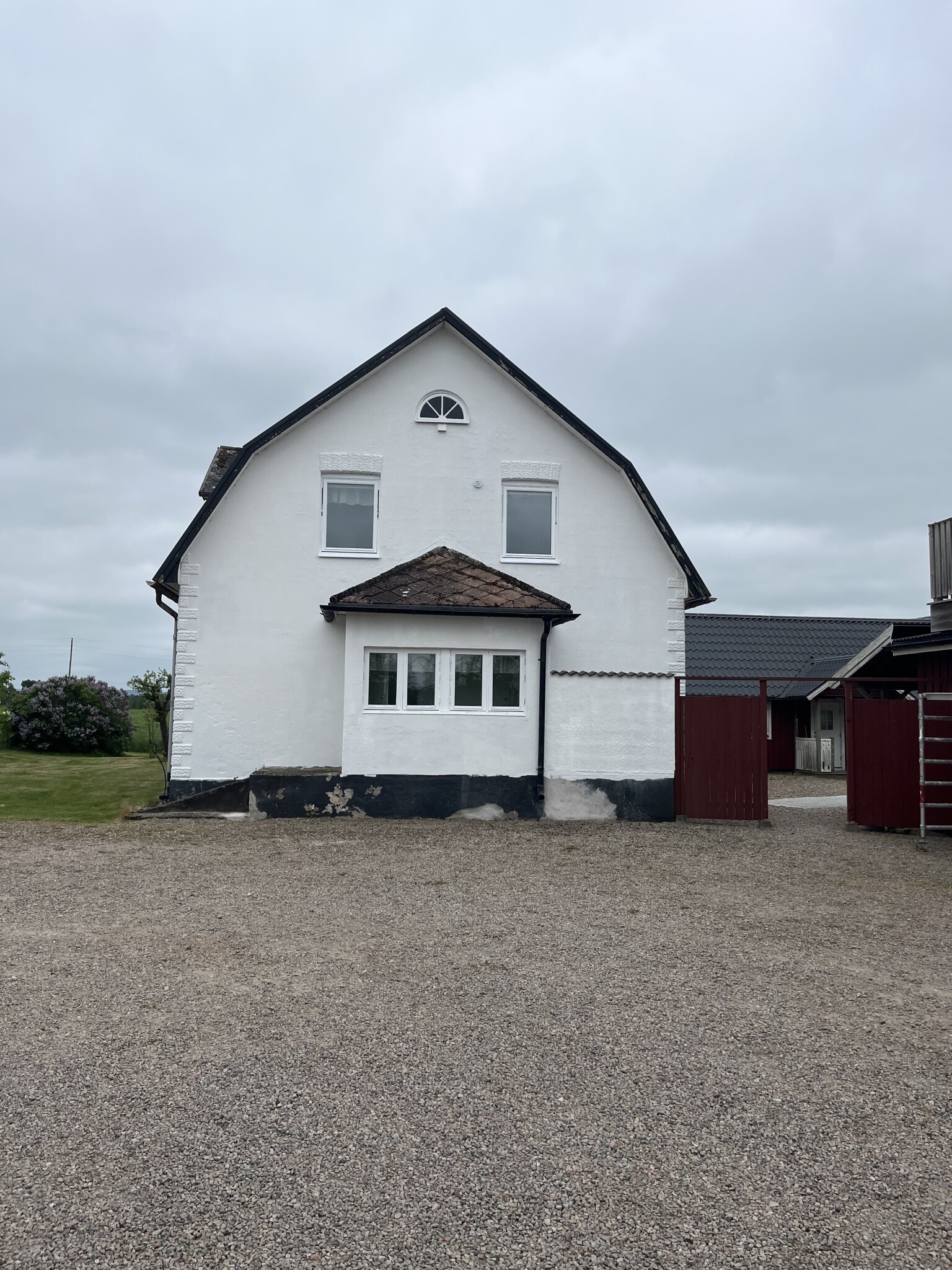

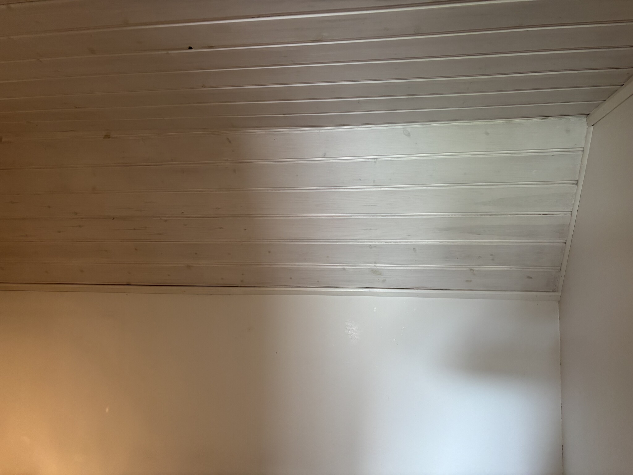

Skall byta tak på fastighet (mansardtak). Har ett sovrum utan fönster där jag tänkte sätta in takfönster i samband med detta men finns bara en liten snedtaksdel att göra det på.
Ser de konstigt ut med ett typ 60x60 takfönster där?
Eller vad för lösning brukar man göra?
Projektet är budget så får inte dra iväg kostnadsmässigt.
Tar tacksamt emot tips.
Snedtak i sovrum utan fönster, träpanel på innertaket.
Sovrum med vitmålat snedtak och träbjälkar. En säng med randigt täcke står mot väggen under taket. Behov av takfönster diskuteras.
Vit byggnad med mansardtak, två fönster i övervåningen och en mindre snedtaksyta, omgiven av grus och gräsmatta.
Nej
Bara det får plats, svårt att avgöra höjden på snedtaket.
Det är ca 70cm snedtaksdelen.

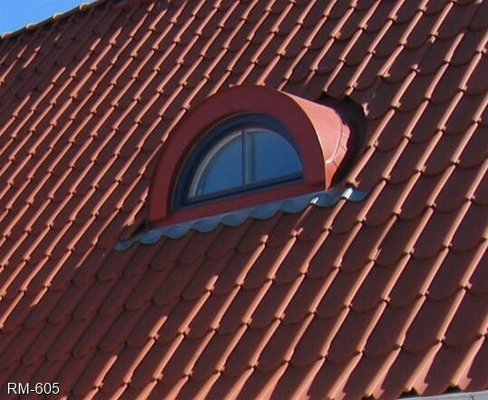

Vi har ett superlitet takfönster i snedtak i ett badrum, jag drömmer dock om att få ersätta den med en liten bågformad kupa istället, mycket charmigare på ett äldre hus.
Bågformad takfönsterkupa i rött taktegel, charmig stil på äldre hus.
