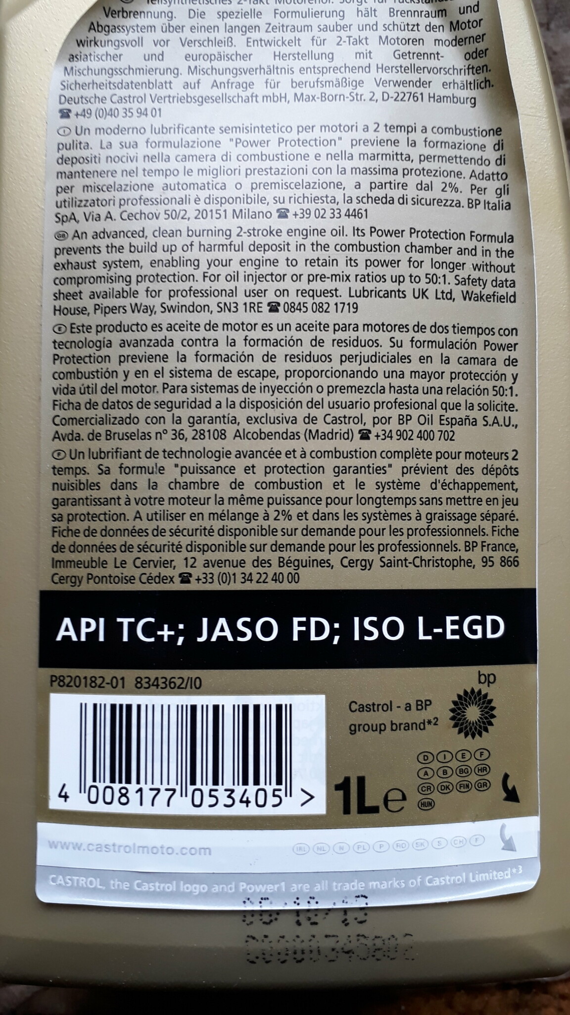

Blandar med Castrol Jaso FD och 98 oktan och kört på detta utan problem på andra 2t motorer men det verkade inte funka på Stihl som rekommenderar att blanda med ett bränsle med högre oktantal än RON 90 och att alkohohalten inte överstiger 10% . Oljan rekommenderar Stihl ska vara Jaso FB , FC , FD , ISO-L-EGB , ISO-L-EHC , ISO-L- EGD.
Man har alltid försökt köra med olja av högsta kvalité men man får väl testa Aspen i Stihlen så får vi se 👍.
