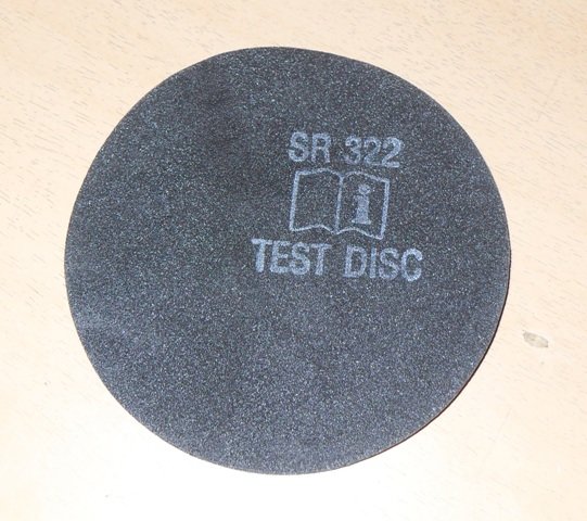

Det är väldigt vanligt att halvmasker inte används på rätt sätt, jag har fått utbilda många på jobbet i hur deNimajneb skrev:
ska användas, och hur funktionen kontrolleras.
Vanligaste felen är att placera resårbanden fel, och för hårt spända, och att aldrig göra täthetstest.
Det följer med en test-rondell med Sundströms masker, och med dessa kan man lätt testa hur
pass mycket man behöver spänna resårbanden för att masken ska sluta tätt.
Jag har också sett ett antal masker med felmonterade filter och membran, en kille på jobbet körde
sin halvmask med A2 filter, men utan utandningsventilerna monterade

Hur är rätt placerade resårband?Daniel78 skrev:
Testrondell??? har jag ingen minne av att jag har...
Den delen av resårbandet med hjäss-plattan ska sitta så högt upp som möjligt på huvudet, och den biten utan ska sitta så långt ner mot axlarna som möjligt.Nimajneb skrev:
När jag har haft genomgångar i användningen av personlig skyddsutrustning på jobbet så har majoriteten av personalen använt sina halvmasker fel, och inte en enda person hade brytt sig om att läsa instruktionerna
Testrondeller följer med alla Sundströms hel/halv-masker och ser ut så här:
Man använder den genom att sätta den bakom förfiltret, och sedan ta på sig masken, sen drar man ett djupt andetag och håller andan "så länge man kan", minst 10 sekunder, ifall masken fortfarande är "insugen" mot ansiktet efter 10 sekunder så räknar man med att den håller tätt.
Kör själv med Sundströmmask med P3-filter alt. organiska ångor och jag tycker den sitter störtskönt! Dock har jag ganska löst sittande band (testade ned test-disken) och använder alltid hjälm i kombination med masken så då blir det naturligt att sätta banden rätt, men den ena uppe på hjässan.
