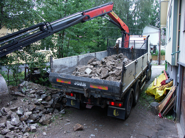

Betongen är nu på sina håll runt 20cm och det klarar inte kapen att såga. Därför tänkte jag nu hyra en MEGA bilningsmaskin.
Har sneglat lite på Bosch GSH27. Är den bra eller finns det bättre? Jag har 230V och 3-fas.
Tips? Och jag vill självklart hyra ....
PS. Det blir lite sten och massa när man bilar betonggolv och dränerar samtidigt. Se nedan.

Att det blir en del massor när man gräver ur skriver jag under på. De började såhär:
Och slutade såhär:
Och slutade såhär:
