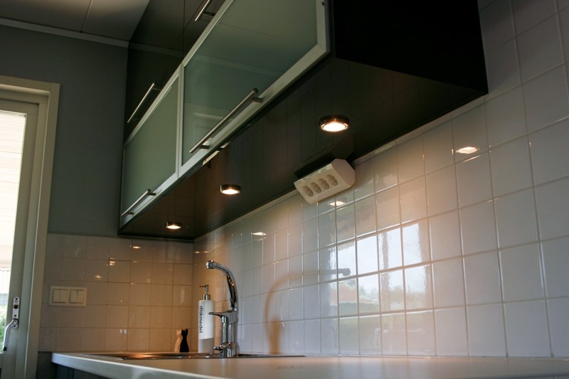

Finns det någon som har ett bra tips på någon "snygg" bänkskåpsbelysning? Ska belysa två bänkskivor, den kortare är endast 50cm bred och den längre kommer vara ca 200cm bred. Mellan dessa kommer spisen stå som belyses av fläkten.
Har rivit ut köket helt så om det behövs kan ny el dras.
Jag tycker personligen att led-belysning är snyggt. En tanke är att sätta en täcksida på undersidan av "överskåpen" och fälla in belysningen i den så det får inte krävas för tjocka spottar.
Alla tips, ideer och tillvägagångssätt emottages tacksamt, även förslag på butiker i närheten av Malmö.

Ska du ändå sätta en frisida på undersidan så lär du antagligen besöka det stora möbelvaruhuset på Svågertorp(?) för att införskaffa denna...

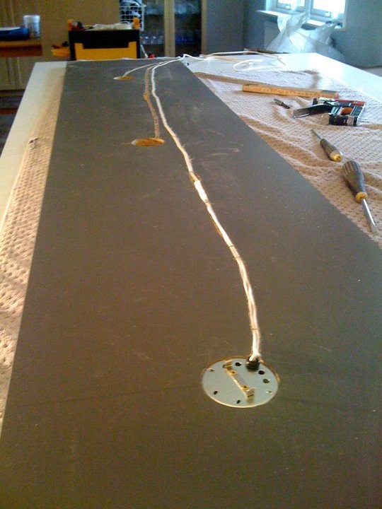

Då hugger du en trepack "Grundtal" och gör som jag gjorde:
fräs spår till kablar på "ovansidan" av frisidan, borra lagom stort hål och fäll in spottarna...
Kabeln går sedan upp genom skåpen till transformatorn, som sitter i det övre skåpet.
Tänder och släcker gör man med en av brytarna på kortväggen.
Vet att jag plåtade under arbetets gång, men hittade ingen bild just nu på den dolda sidan, men så här ser det ut efter montage:
Ok, det var snyggt! Men vet du hur det funkar med värmen... blir inte halogenlampor väldigt varma? Behöver man inte någon luftspalt mellan lampan och skivan/skåpet? Kanske kan fräsa bort lite av skåpets undersida med, iaf halvägs igenom? Borde väl inte påverka skåpets hållfasthet?

Tackar för utlåtandet.toker78 skrev:
Jo, halogenlampor blir varma, men jag har för mig att det bara var 10w lampor i dessa.
Den enda "åverkan" jag gjorde på skåpet var att borra ett litet hål för att kabelgenomföringen på baksidan av armaturen och kabeln skulle få lite mer plats.
Och skåpet blir bara ljummet på insidan då lamporna har "lufthål" kring glaset.
Är du ändå orolig för värmeutvecklingen finns det ju LED-lampor som passar i dessa armaturer.
Kommer nog snart att byta själv till sådana...
Hittade mer bilder - här är baksidan:
