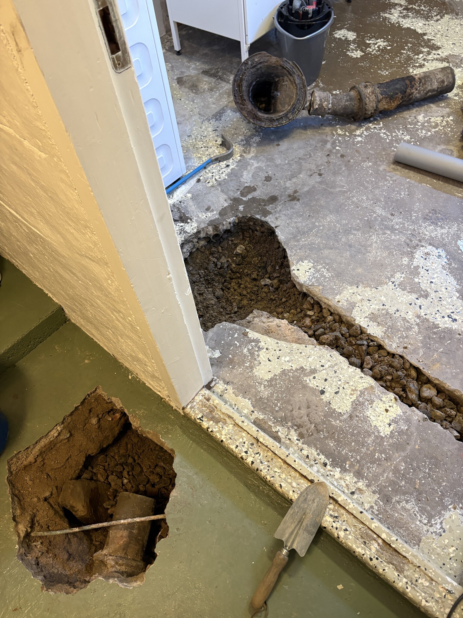

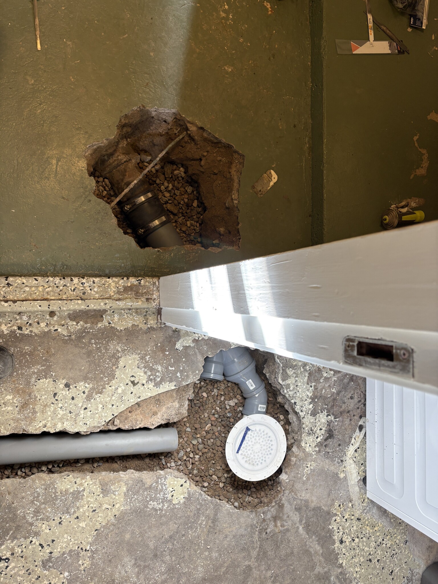

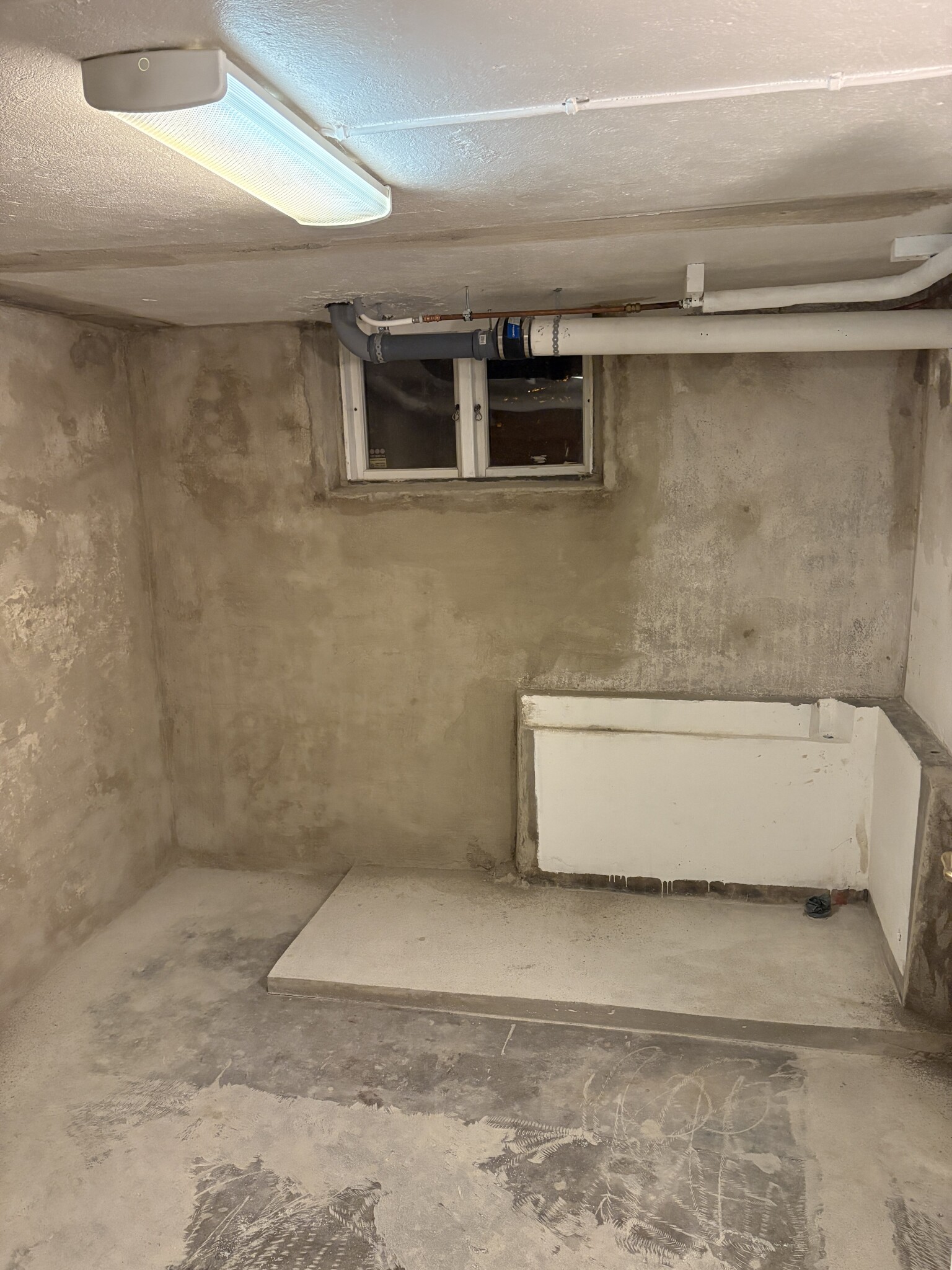

En följdfråga. Nu har jag en ganska bra bild av hur allt ska kopplas ihop. Jag har tänkt lägga skarven mellan nya plaströr och gamla gjutjärnsrör i grannrummet, för att kunna fortsätta därifrån i framtiden. Skarven verkar göras bäst med en så kallad fernco-koppling.
Min fråga nu är ifall själva skarven kan göras direkt mellan ett 110 gjutjärnsrör till ett grenrör? Eller måste jag ha en kort snutt rakt 110-rör innan grenröret?

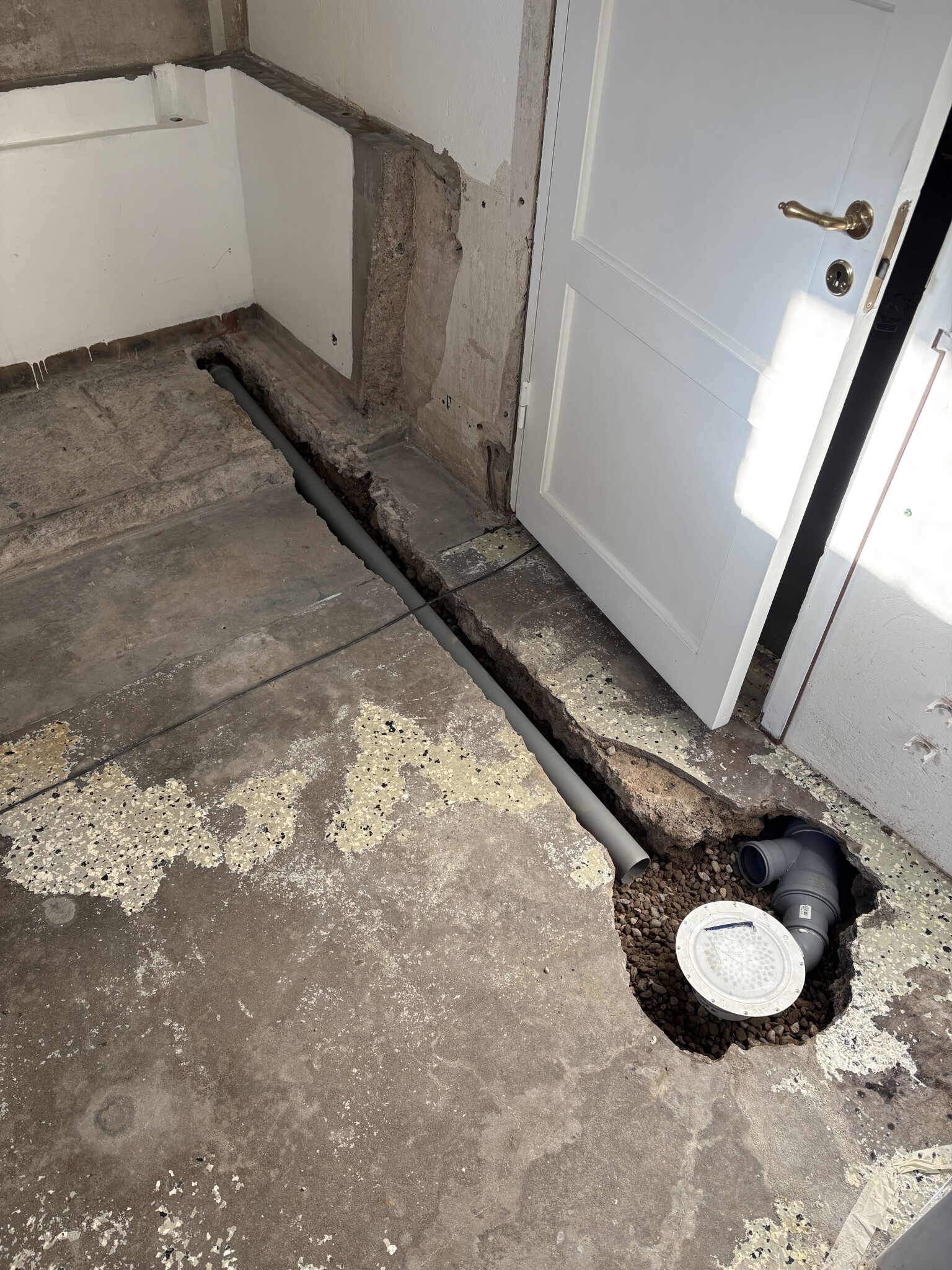

Det fick bli en fernco. Det var kämpigare än jag trodde att kapa gjutjärnsröret och lirka ut den gamla brunnen. Men efter mycket kämpande fick jag ut det. Att koppla ihop nya delar var sedan en barnlek, även om jag behöver komplettera med några böjar för att få in tvättmaskinsavloppet till grenröret. Så här ser det ut nu. Kanske inte mycket för världen, men ett stort steg för en amatör. Helst bara positiv kritik tack.. 😅
Gjutjärnsrör borttaget från betonggolv, grävt dike syns. Spade och verktyg ligger vid sidan. Reparation av avloppssystem i källare.
Bild av en nyinstallerad avloppsbrunn med rör och kopplingar i en gjuten golvyta, omgiven av jord och grus.
Renovering med ny avloppinstallation: öppnat golv med synliga rör och brunn, dörr i bakgrunden, del av projektet att ersätta gammalt gjutjärnsrör.

Lite kul med hemmapulrörmokeri. Påminner mig om barndomens lego.
Kolla att du har fall hela vägen!
C
Det där blir toppen. Tänk på att det nu är ordentligt gjort enligt konstens alla regler och på hur många tusenlappar du sparat på att fixa det själv så känns det bättre! 🙂

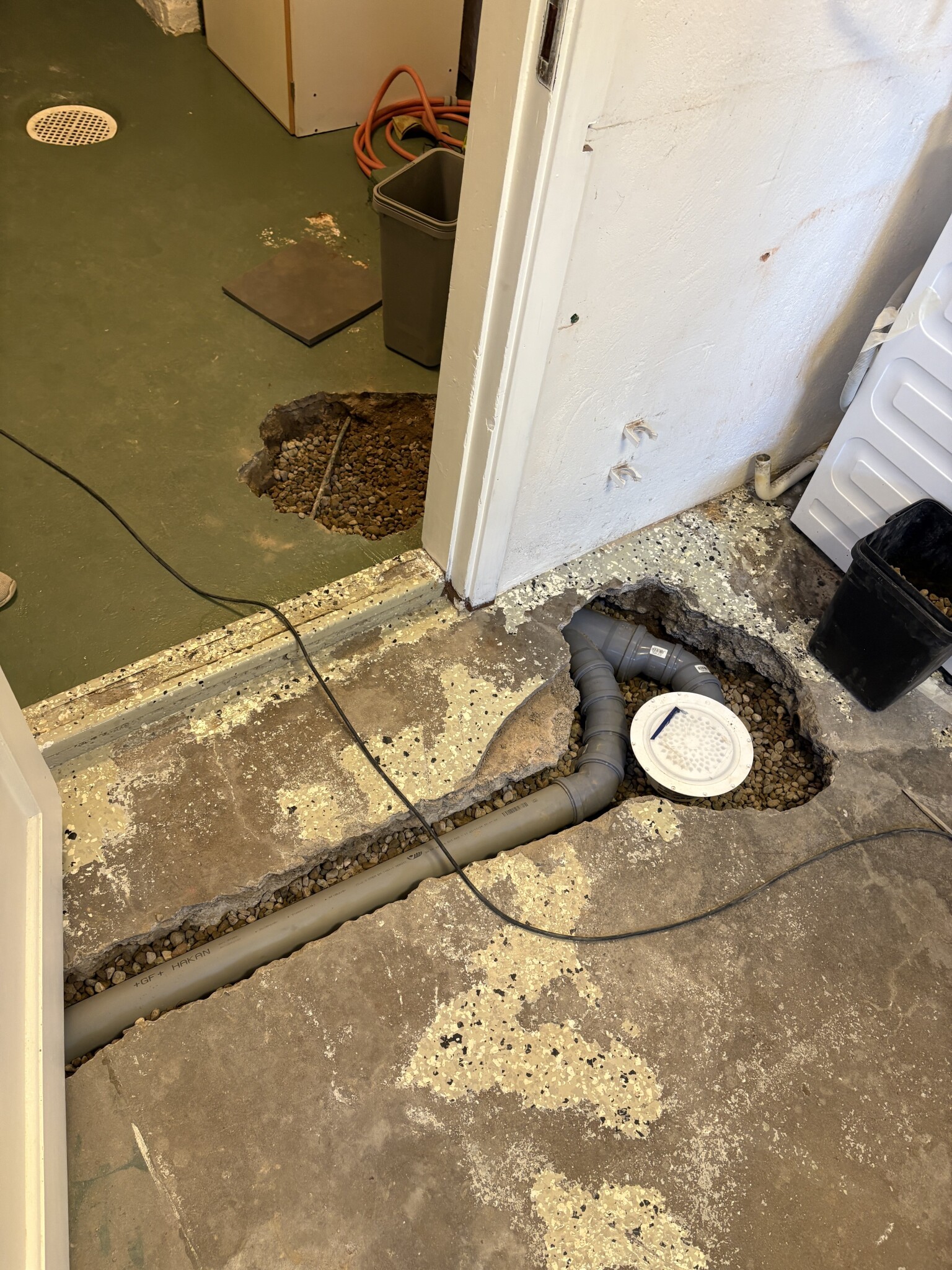

Har du nån bild på hur du kopplade röret från TM mot avloppsröret vid brunnen? Funderar på att göra nåt identiskt då jag har golvbrunn på samma ställe som du och TM på samma ställe du tänkt ha din :)
Claes Sörmland
Använd några 30-gradersböjar och eventuellt någon 15-gradersböj så får du en mjuk böj som rensslang kan komma igenom om många år när det behövs.
GeggH
Så här blev det. Lite trixigt, men det gick att få till. Hoppas du får till en bra lösning efter dina förutsättningar!
  • Bild på delvis färdig VVS-installation i golv, med synliga rör och avlopp, omgiven av cement och grus.

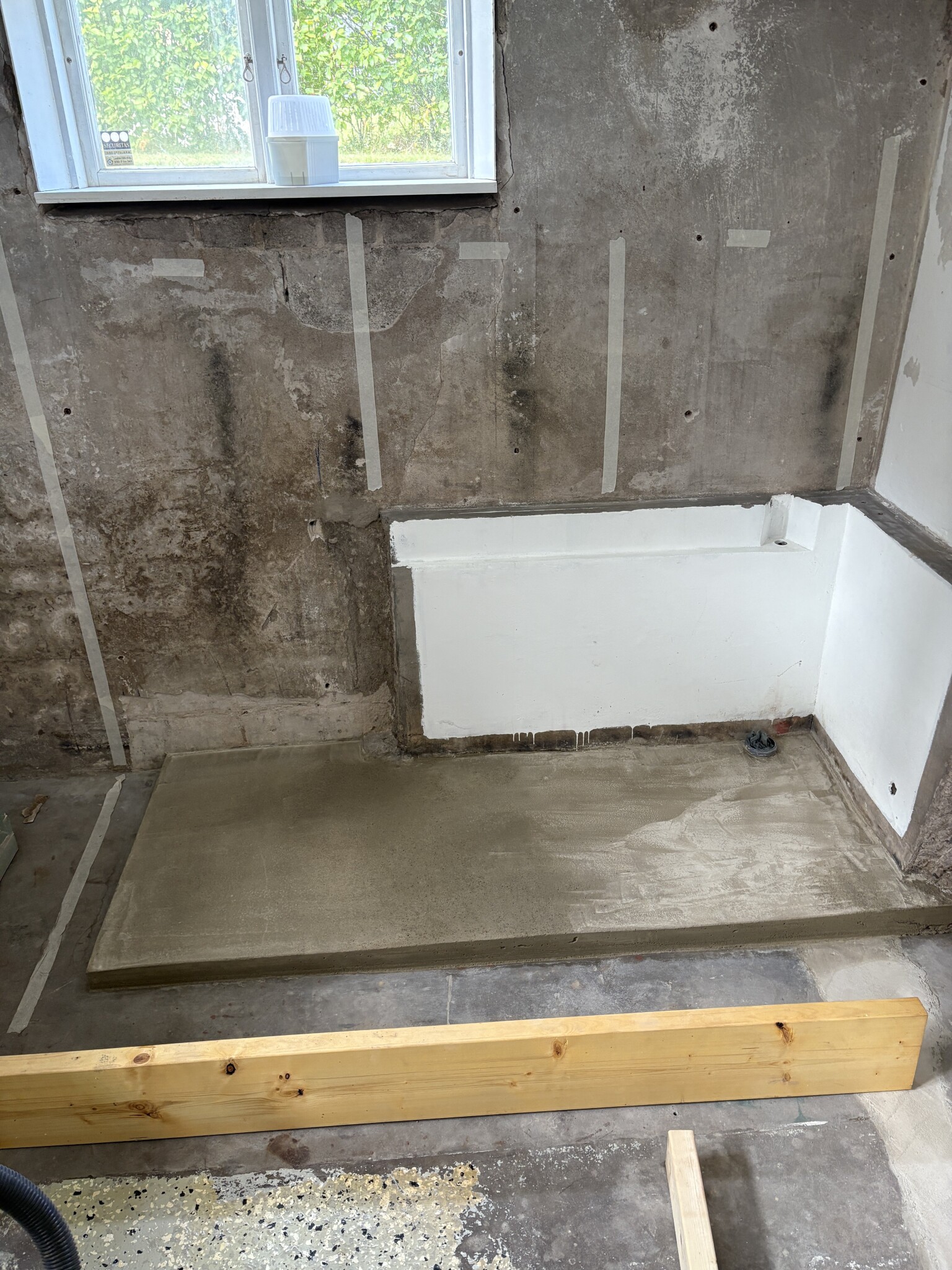

Roligt att du väckte denna tråd. Det är kanske på sin plats med lite uppföljning. Tvättstugan är inte helt klar ännu, det återstår lite kompletterande klinkers på den gjutna klacken, att skaffa en bänkskiva ovanför maskinerna och att ställa in vask/tvättbänk på platsen för golvbrunnen.
Sedan jobbet med golvbrunnen har vi gjutit igen alla hål, samt förlängt den betongklack som redan fanns. För klinker på golv, vattenanslutning samt el har vi anlitat proffs.
Här förlängs betongklacken och ges en plan yta. TM-avloppet kan ses i hörnet.
Betongklack under fönster med nygjuten yta och rör i hörnet. Halvfärdig tvättstuga med oputsade väggar och trägolvregel i förgrunden.

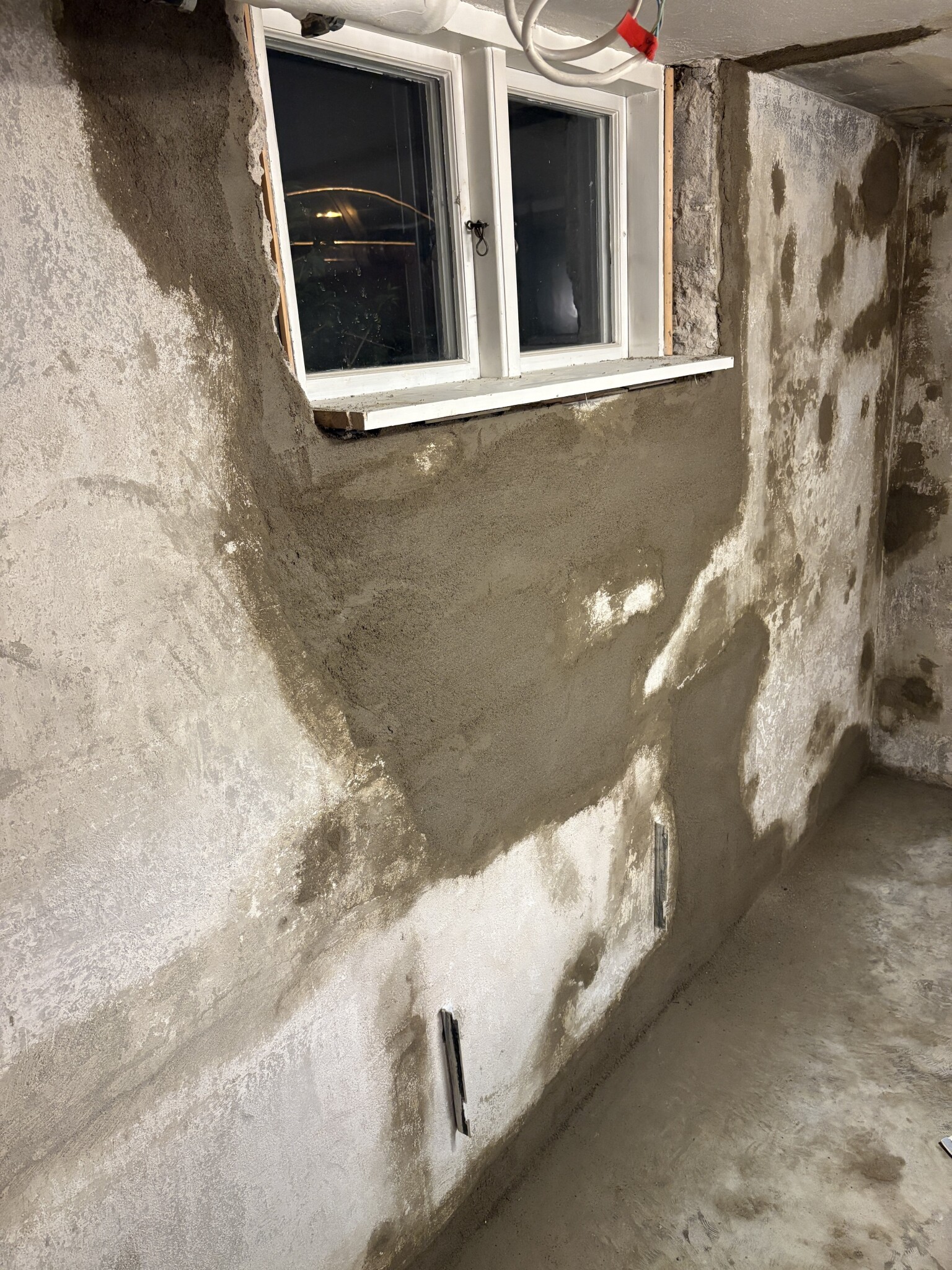

Sedan var det dags för lagning av sprickor i mur och bättring av puts.
Betongvägg med nyligen lagade sprickor och nyputsad yta under ett fönster. Väggytan visar pågående renovering i tvättstugan.

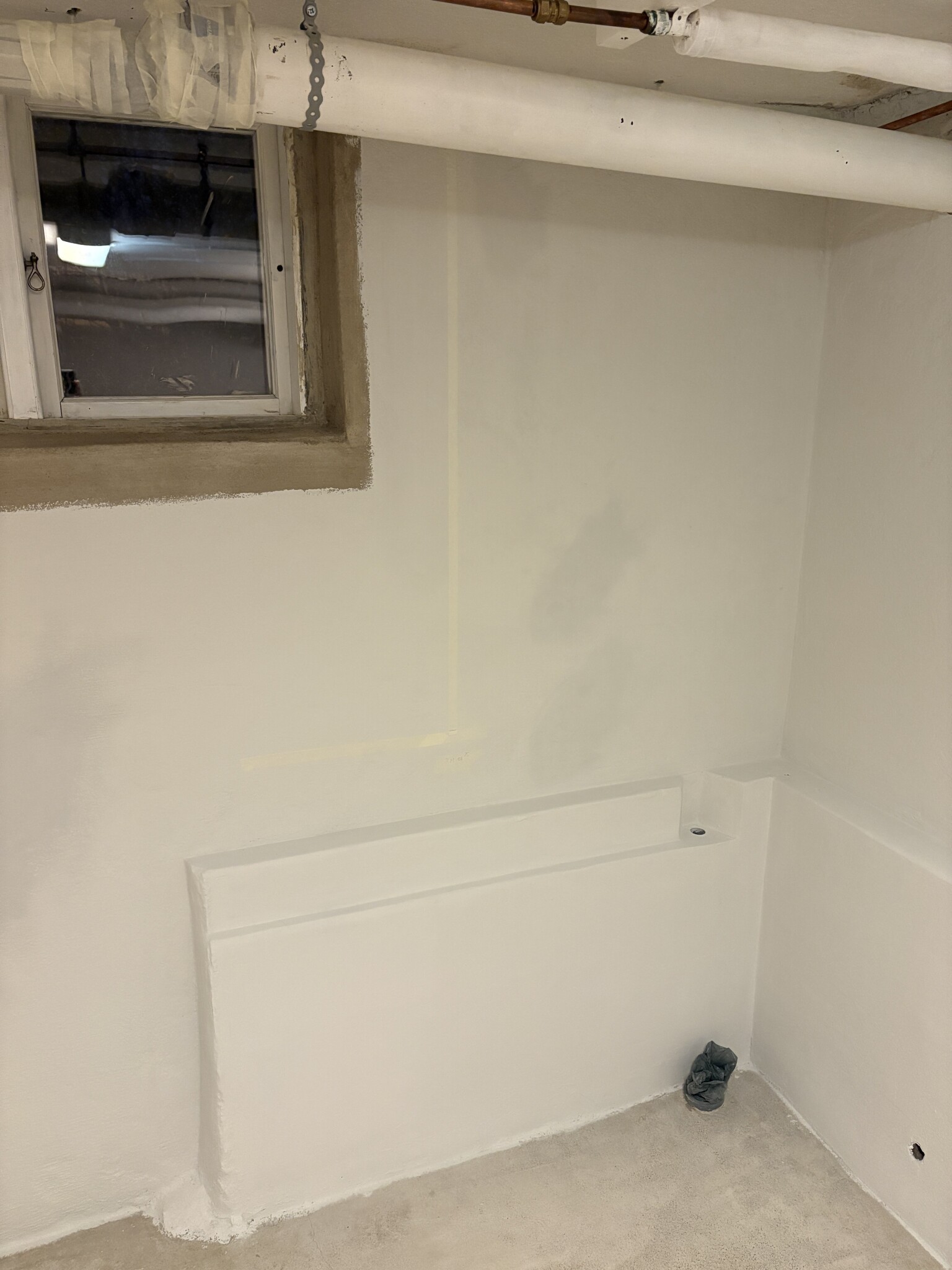

Sedan på med silikatfärg.
Nymålad vit vägg i en tvättstuga med ett fönster och rör synliga, en förlängd betongklack och TM-avlopp i hörnet.

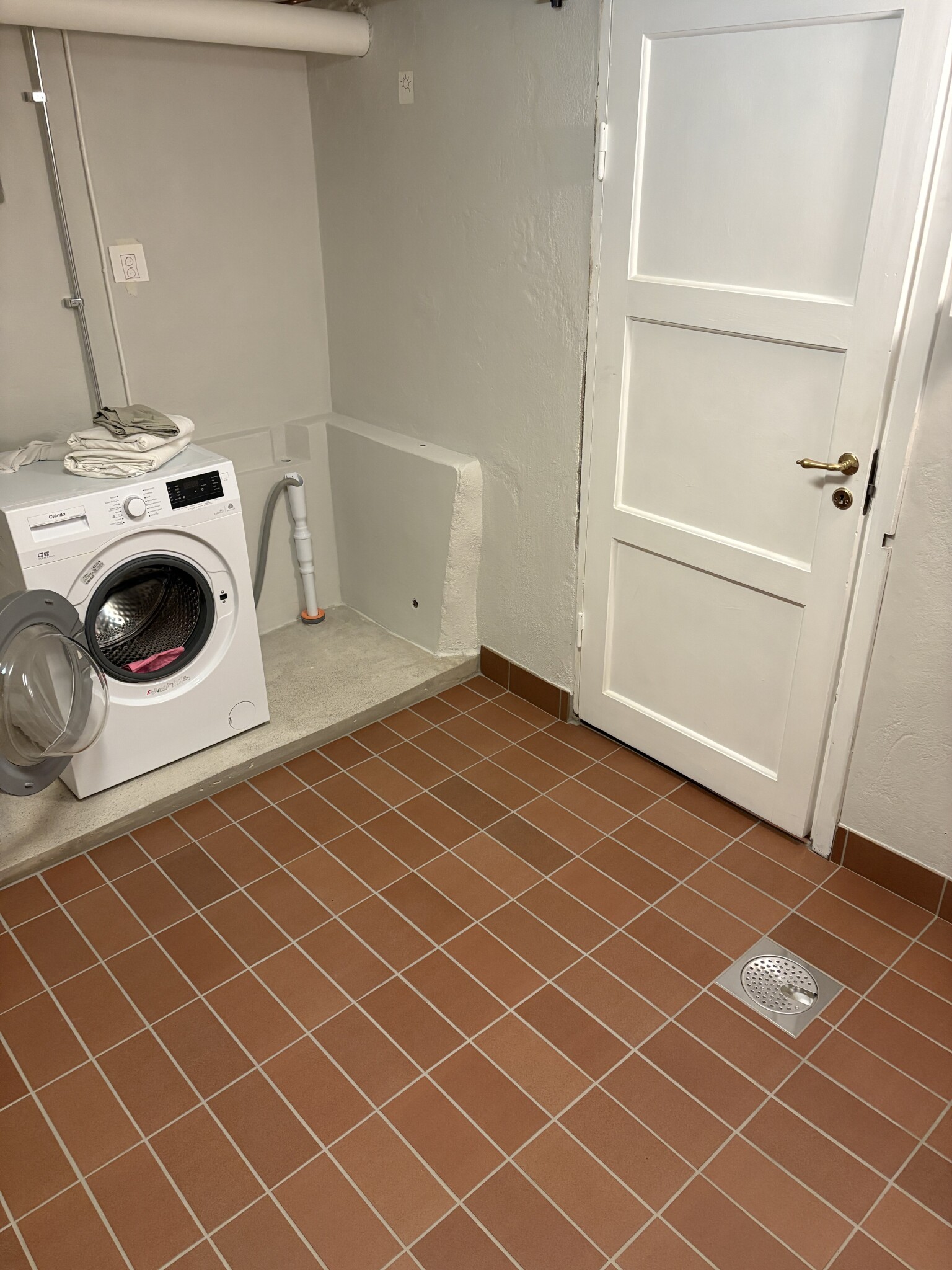

Nuläge:
Tvättstuga med tvättmaskin, klinkergolv i rött, vit dörr och synligt avlopp i hörnet. Betongklack förlängd, väggar målade i ljus färg.
