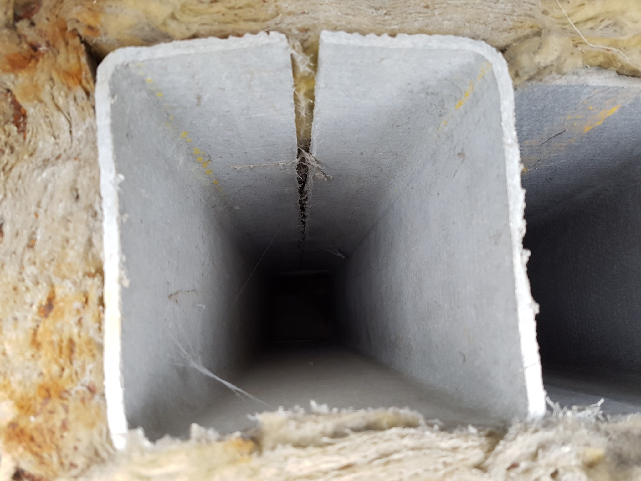

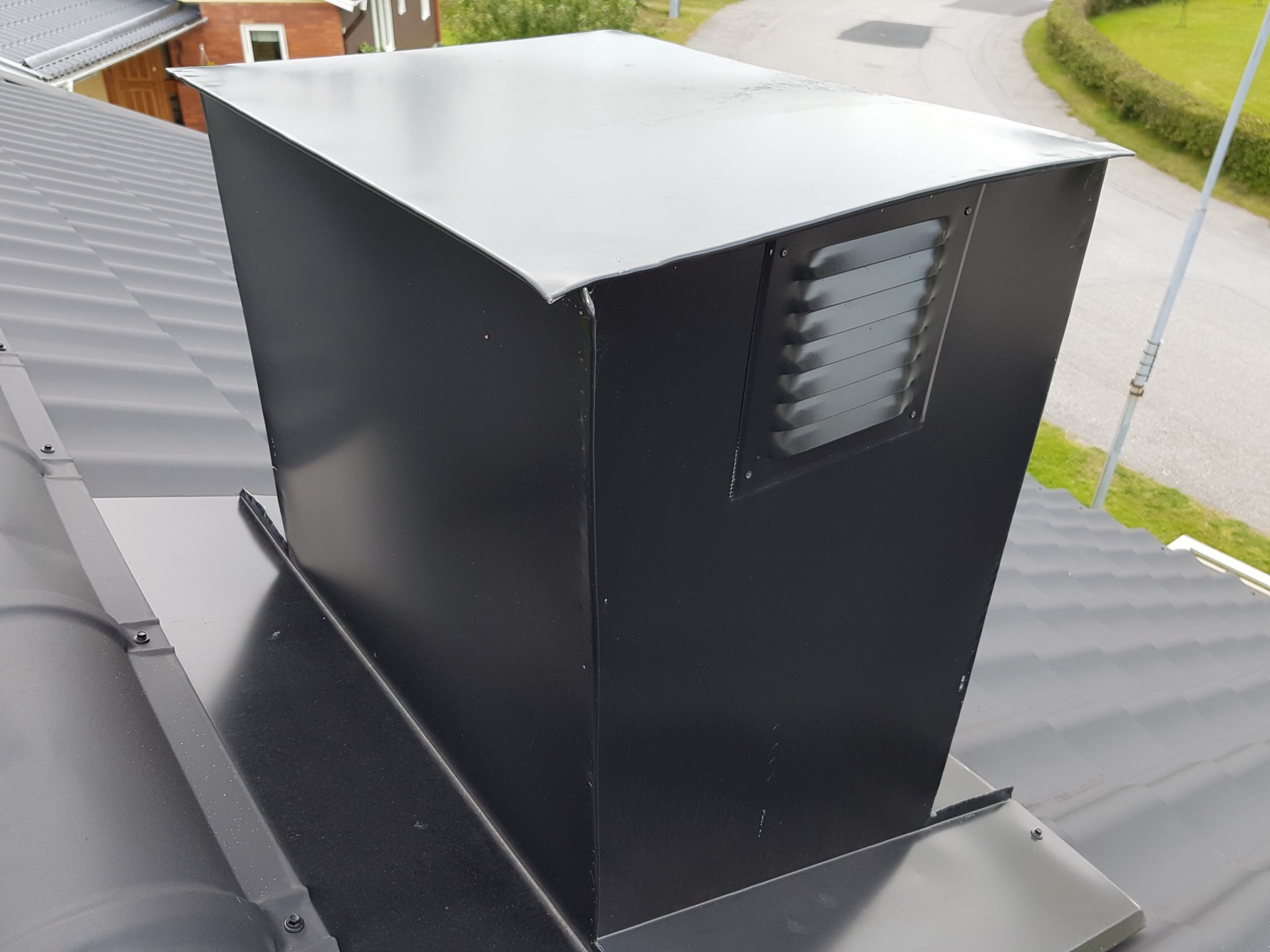

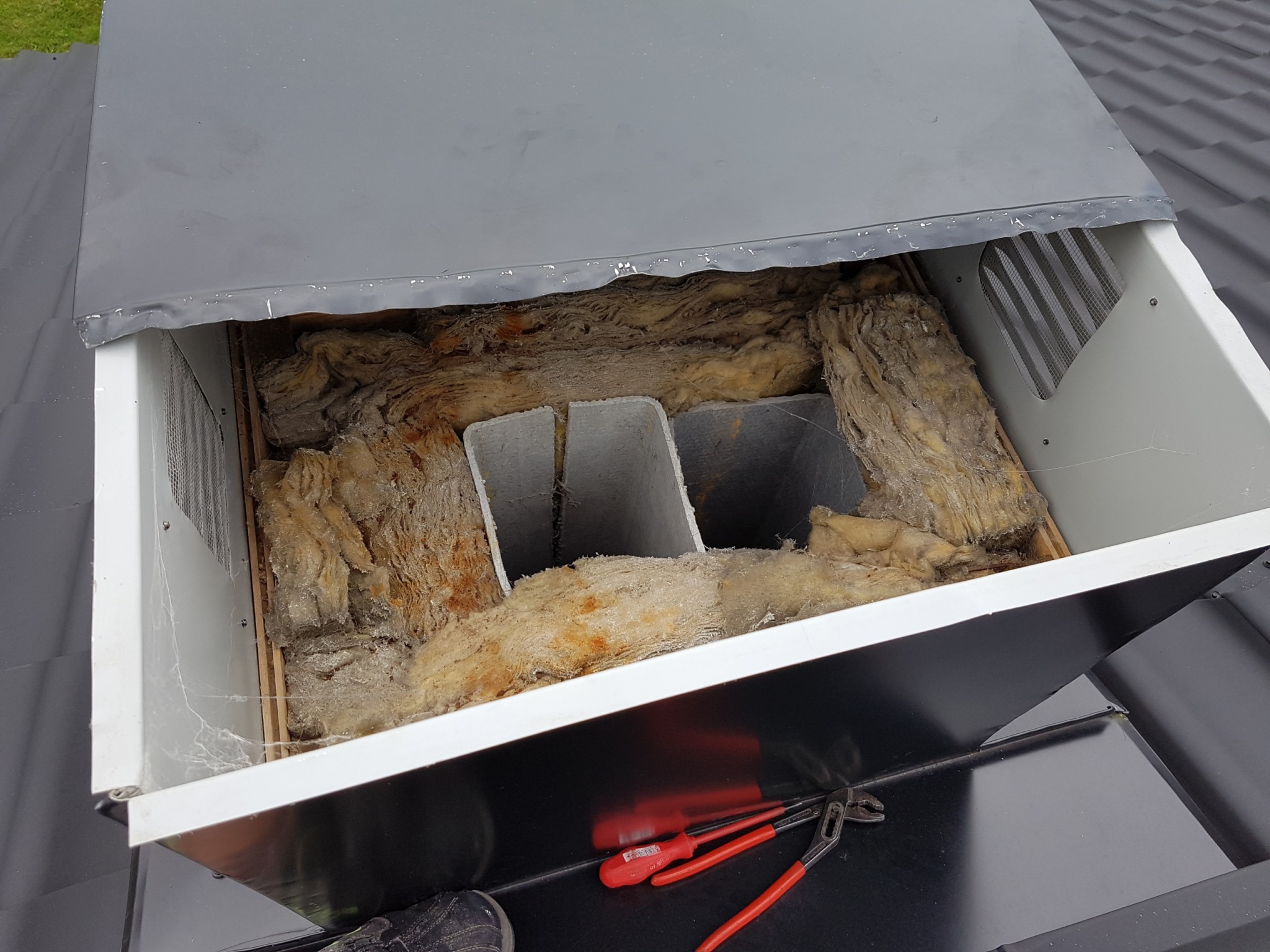

Har på besiktningen hittat att det far tillbaka vatten på vinden från dom isolerade asbeströren som är avluftning och frånluft från toans paxfläkt.
Som ni ser på bilden så är dom ju isolerade tills rören slutar och sen rör sig den varma luften upptill i huven tills den letar sig ut vid ett galler.
Men den varma luften och platta taket antar jag bildar kondensvatten som sen droppar ner och senare droppar igenom på vinden.
Vad ska man ha får smart modell som motverkar det?
Hört om nått som hette kinahatt bla men tar gärna emot tips.
Ventilationshuvar med galler på tak, problem med kondens från isolerade avluftningsrör.
Takhuven öppnad som visar isolerade avluftningsrör med kondens, omgivna av glasull, på ett plattak.

Känns som att den där huven blockar självdraget rätt bra.
Testa att limma på en tunn cellplastskiva i taket. Borde minska kondensen mot just taket.
Ja det va ju en idé iofs.
