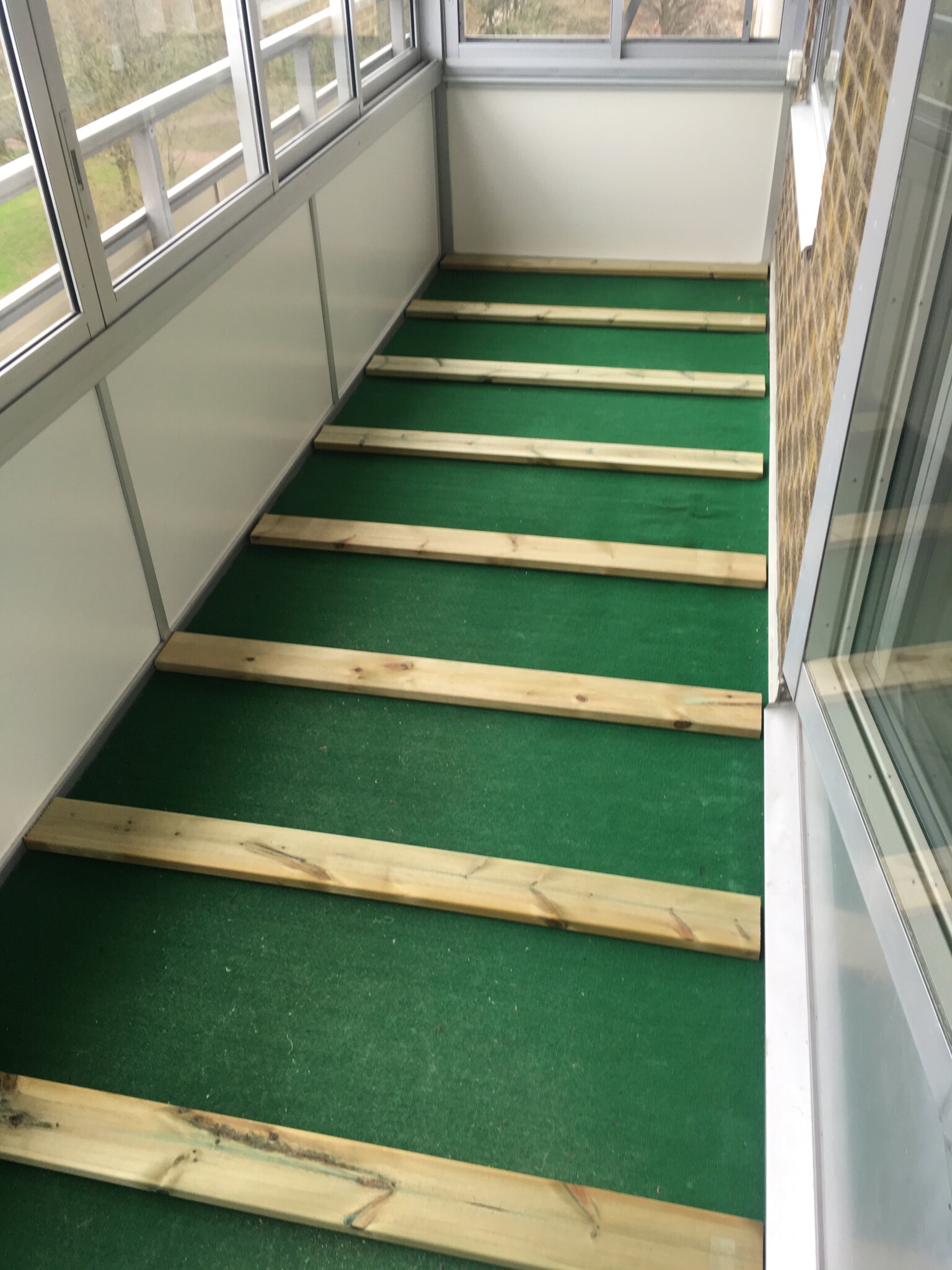

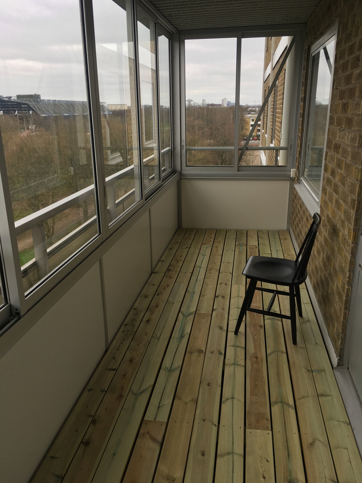

Precis! Så gjorde jag på min balkong och det gick bra!
Hade jag gjort om något hade jag firat upp brädor i hel längd för att slippa skarvarna och sen hade jag för mycket mellanrum mellan brädorna. I och med att jag hade inglasad balkong så torkade brädorna och mellanrummen blev för stora.
Gällande längden på brädorna kanske jag skulle lagt en mittfris om jag haft den kunskapen jag har idag.
Japp, så tänker jag också. Och kanske ett par mittfrisar för att få det lite levande.Ossian K Olsson skrev:
