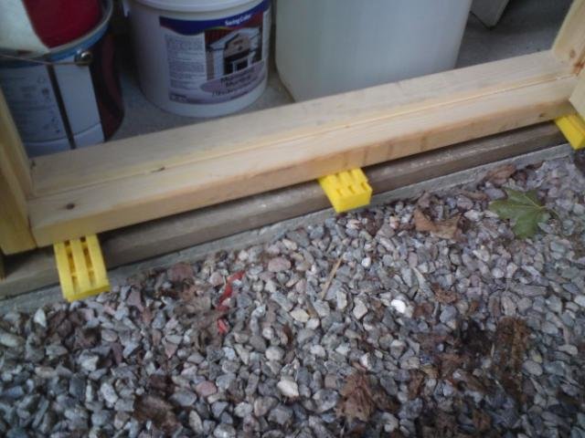

Såg att min dörrkarm inte har en skåra för tröskelplåten.
Byggmax verkar bara ha tröskelplåtar för karm med skåra.
Vore tacksam för tips på andra alternativa tröskelplåtar.
Hur har ni gjort?
Eller bör man fixa en skåra själv?
Mvh
Fredrik
Till dörrar finns oftast inga färdiga bleck utan man får måtta upp, rita en skiss o be plåtslagaren bocka till en plåt.
På din dörr där det saknas skåra skall plåten ha en ankantning för att sluta tätt mot tröskeln. Plåtslagaren vet vad du menar när du säger det. Det är inte dyrt att gå till plåtslageren och få ett bleck gjort. Ca 100kr.
Ps. De gula kilarna bör vara under karmsidorna och inte under tröskeln. Ds.
