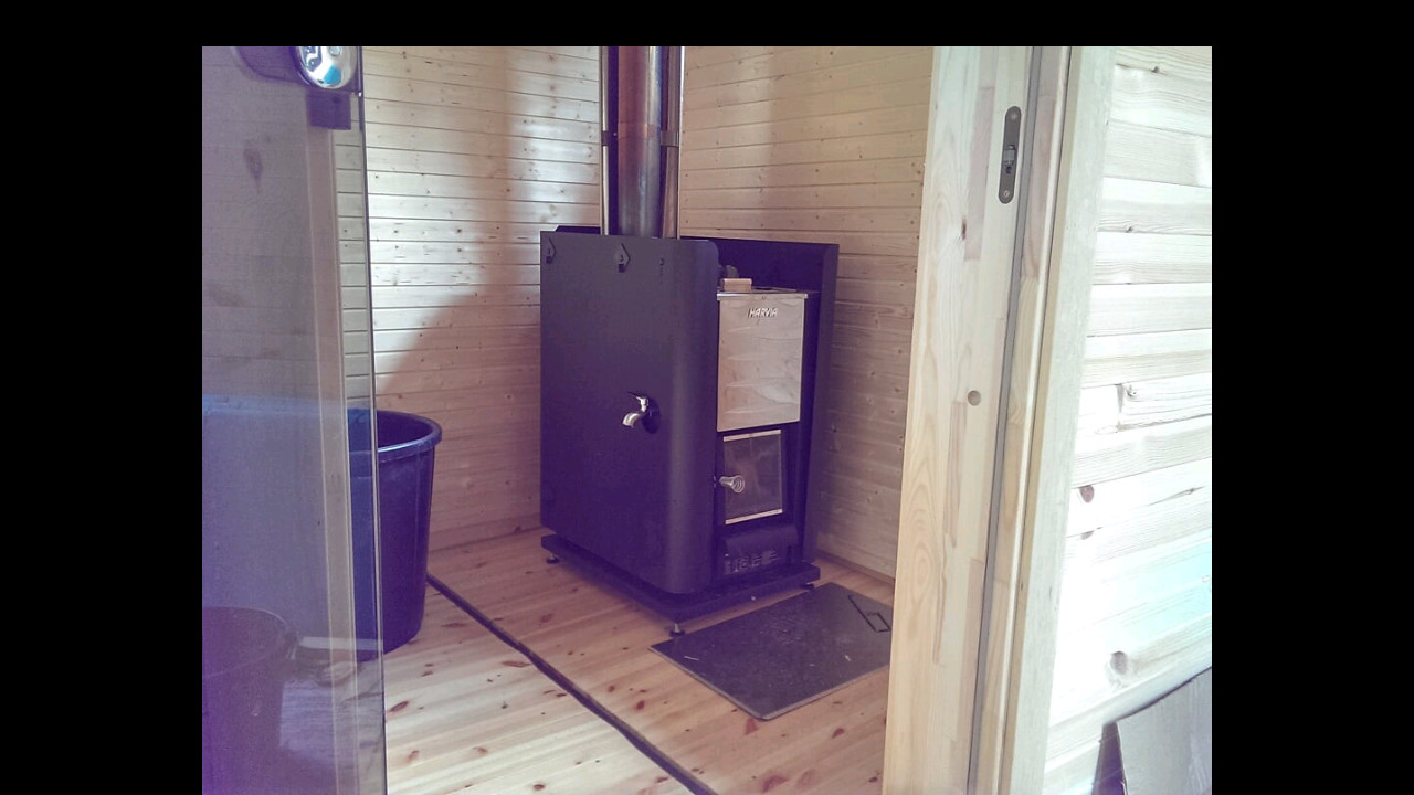

Jag byggde bastu för tre år sedan som en friggebod på 15 m². Golvet är oisolerat med råspont och furugolv skruvat ovanpå. Golvet faller mot en golvränna i plåt som rinner ut bakom bastun.

Våldgästar tråden lite med en annan typ av fråga om golv i bastu.
Har precis lagt kärnfurutrall i bastun med lite springa, räknar med att det blir lite mer springa när det torkat helt. Men min fråga är om dessa springor räcker för att få in luft till eldningen eller borde jag kapa ett hål i golvet eller väggen för att säkra lufttillförseln? :thinking:
EDIT: vedeldadbastu, ca 12m3, Harvia 20 Pro

Om du räknar ut hur mycket yta springan totalt tar, så inser du snabbt att något extra luftintag inte behövs.
Ett exempel : 3 mm springa och 70 löpmeter ger 210000 mm2 öppning vilket ungefär motsvarar ett hål på 45*45 cm!

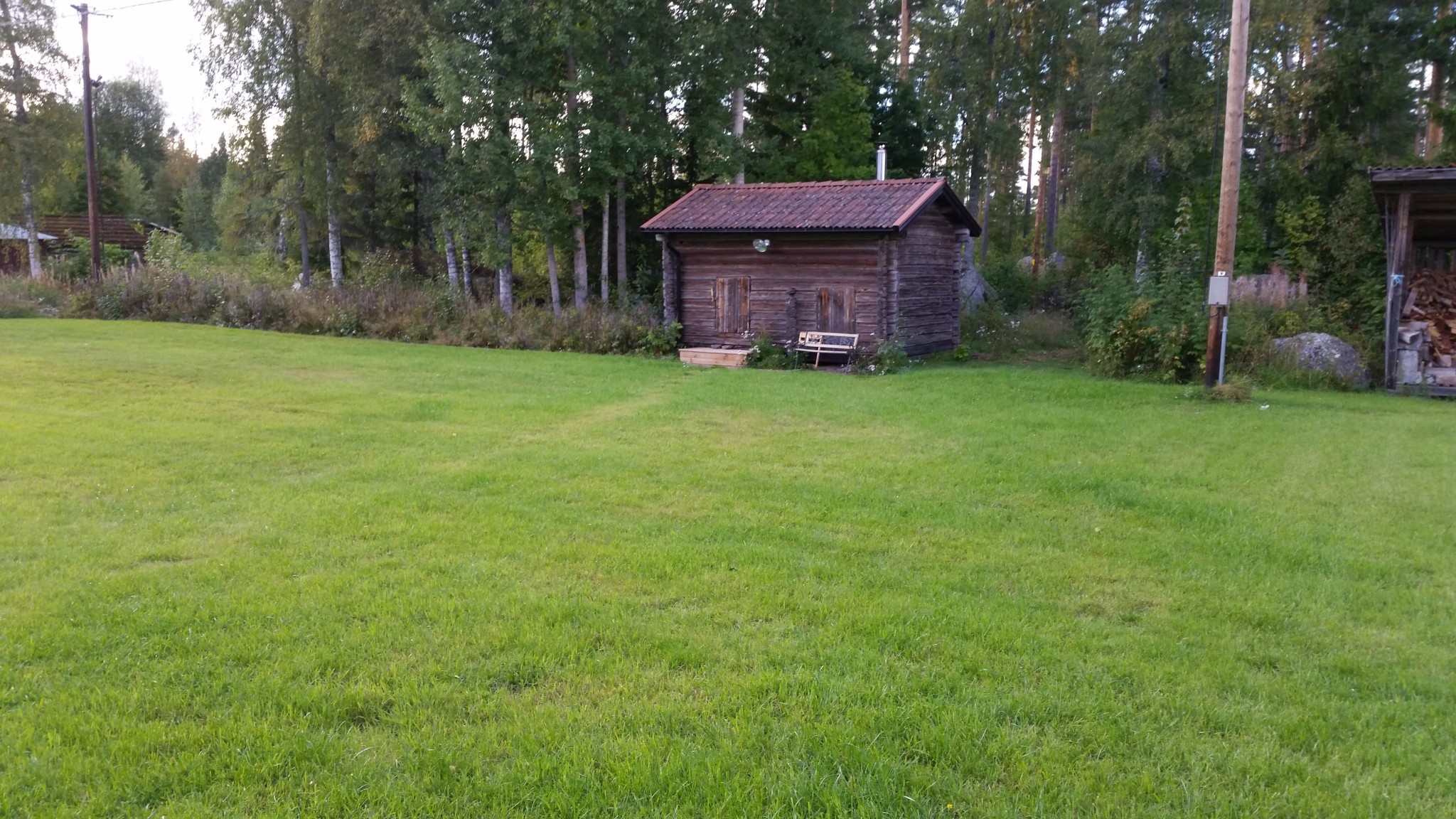

Det beror lite på hur/när du tänker använda din bastu. Oisolerat golv på vintern är inget vidare, speciellt inte om du tvättar dig i bastun. Jag konverterade ett gammalt stall till bastu. Våtstark golvplatta, flyttspackling för fall mot brunn, plastmatta. Har även dragit in vatten med elvärme på vintern. Det har fungerat bra hela året om.
