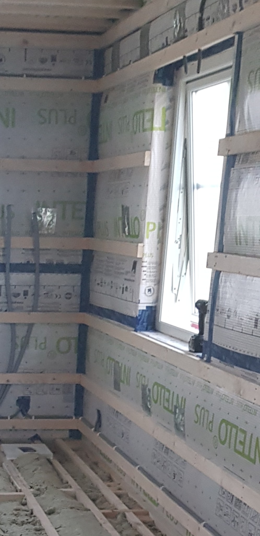

Jag ihop med min familj bygger ett nytt hus, och har nu kommit till skivning av övervåningen! Jag tänkte skiva yttervägg med OSB hela vägen, innan jag reser innerväggar.
Vi vill inte sätta foder runt fönster på insidan av huset, utan vill att gipset ska fortsätta in i fönstersmygen.
I brist på en bättre bild så bifogar jag en där man ser hur det ser ut just nu. Liggande gles är 28x70. Min fundering är vad jag bör sala med, och hur jag gör med OSB skivan mot själva smygen. Jag tänker att jag vill gå fram med OSB, så att jag hamnar i i liv med salningen i fönstersmygen, så att jag sedan kan gipsa väggar + smygar. Som fönsterbänk, tänkte jag använda något annat än gips, kanske mdf, kanske låta gjuta dem i betong, oklart ännu!
Tex, kan jag sala med 15 mm plyfaremsor i smygen och sedan låta OSB gå förbi gles, men sedan livas med plyfan, alltså, 15 mm in i fönstret runt om?
Inser nu när jag försöker förklara, att min beskrivning av problemet möjligen är bristfällig, men jag hoppas nån kan förstå hur jag menar!

Du kan sala med plyfa om du vill men du kan lika gärna ta två lager med gips direkt på regeln. Testa först med det du bestämmer dig för så det blir bra med karmen på fönstret så det inte blir för mycket/lite kvar av den.
Ja, det låter ju som ett vettigt alternativ, men tänker att det är lättare/går snabbare, med plyfa som remsas i rätt bredd (smygens djup + 28 mm) med sänksågen? Samtidigt, så borde det funka bra att sätta gips, och låta den gå ut någon cm extra, och sedan trycka en OSB mot mot glesen och gipset, för att sen skära gipset i rätt djup. Sen upprepa med nästa lager gips.
