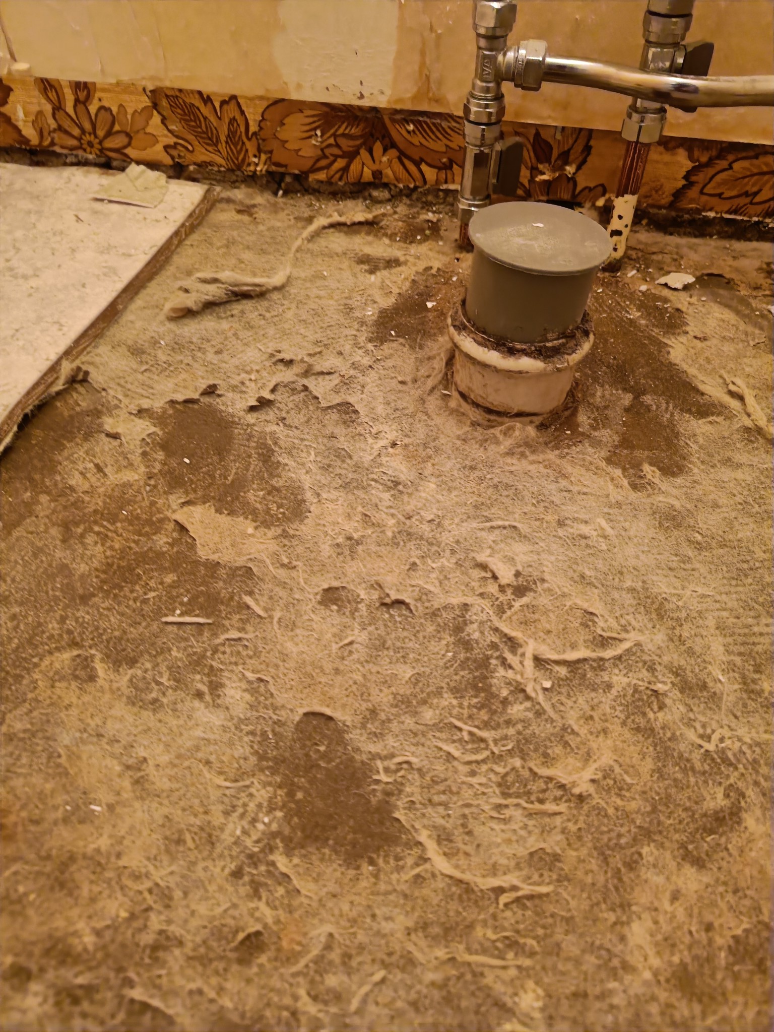

Silikon är kanske inte det bästa eftersom inget fäster på det. Är glipan ned mellan vägg och golv hade jag spacklat med tex husfix, är springan smal kör med byggfog.
att spackla golvet och lägga tätskikt är ganska enkelt, finns bra beskrivningar på nätet (och filmer).
Bra att du nämnde det, är det akryl vi pratar om eller är byggfog en annan sak? Googlar jag får jag upp akryl och byggfog
Vid borttagning av plastmattan då är det något ludd kvar, ej asbest (provat), kan jag flyta över det eller måste det bort?
