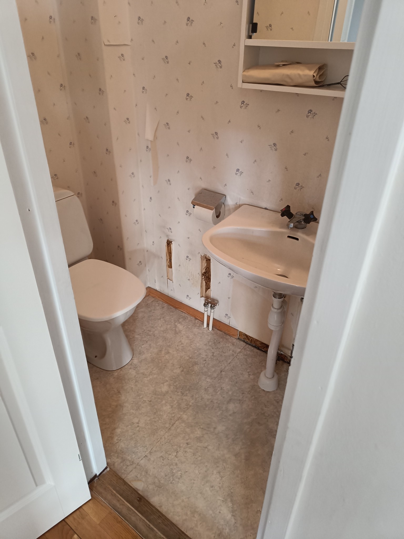

Vi har precis renoverat badrummet och nu tänkte vi själv ge oss på toaletten, eftersom denna inte klassas som våtzon så spar vi lite pengar och gör ytskikt själva.
På väggen blir det tapet, golvet däremot där vill vi klinkra, hur bör vi göra för att få så bra som möjligt fast billigast peng? Plastmattan har legat sedan huset byggdes 1975, under mattan är det betong, mattan sitter hårt och är inte skadad. Kan jag klinkra ovanpå? För/nackdelar? Kan jag limma istället för fix? Typ no nails eller dylikt.
Om det är en dålig idé, när jag rivit upp plastmattor tidigare i huset så har mycket limrester varit kvar, fäster lim/fix på sådant underlag? Eller måste jag ta in firma för att flyta?

Bort med mattan.
Det där utrymmet är ingen problem för en amatör att flytspackla själv.

Må så vara, men det känns som så mycket jobb med tätning, för väggarna är inte täta ner till.. vi har betong "plattor" där man gjutit 7cm ovanpå, så man ställde vägg partierna innan man gör det övre lagret, vilket resulterat i porös betong i kanterna vilket måste tätas om det ska flytas.
Inte alla mattor klarar att man sätter klinker på dem, så ut med den.
blir det mycket limrester och ojämnt så spackla ett tunnt lager. Om det bara är lite limrester hade jag skrapat och primat innan plattsättning.
Det är väll inget problem?

Men det är så man får göra alltså? Billigt silikon och sen mata in tills det är tätt mellan golv/vägg?

Vet du om att det ska vara tätskikt på golvet med 5-10 cm uppvik på väggarna?
Se branschreglerna från BKR och Säker vatten för alla övriga regler.

Även på en toalett utan brunn?

Ja, men du slipper tätskikt på väggarna. Läs branschreglerna.
Gäller alltså om man vill kunna få ersättning från försäkringsbolaget om det blir en vattenskada.
Ja så gjorde jag
JonasWe
Silikon är kanske inte det bästa eftersom inget fäster på det. Är glipan ned mellan vägg och golv hade jag spacklat med tex husfix, är springan smal kör med byggfog.
att spackla golvet och lägga tätskikt är ganska enkelt, finns bra beskrivningar på nätet (och filmer).

Ja du har rätt inte silicon, byggfog använde jag.
Många kallar dock all form av fog på tub slarvigt för silicon så tänkte inte ;)
