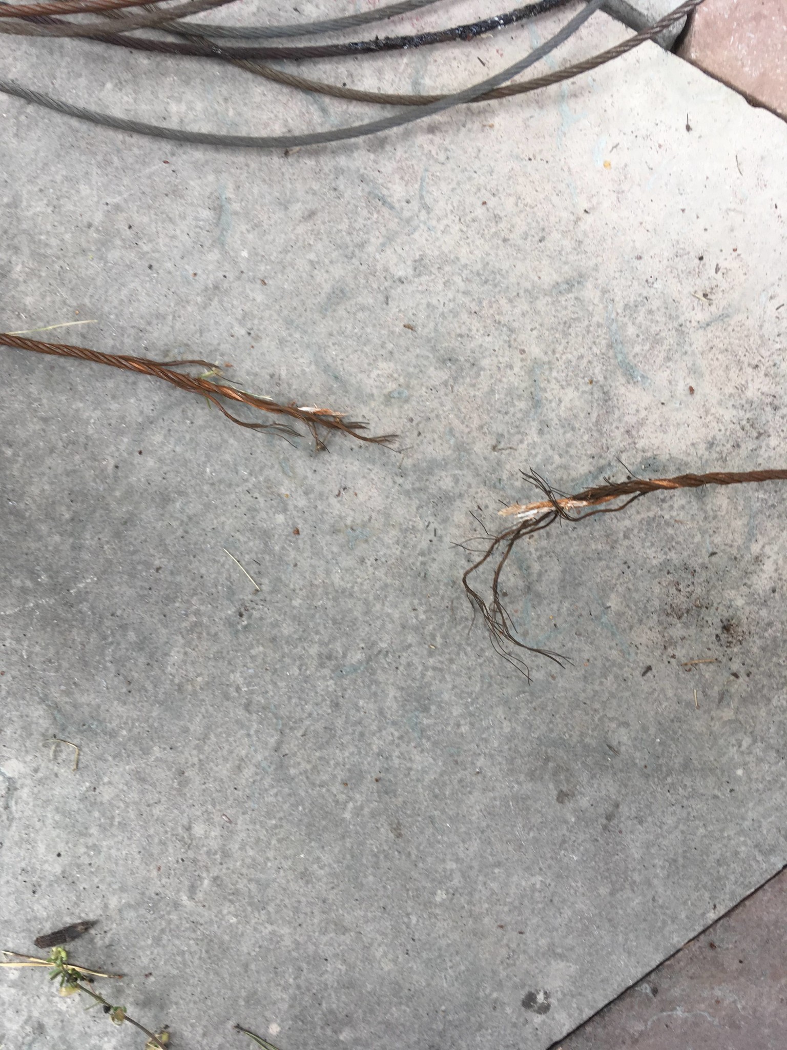

Hallå,
Lite om UH-intervallen på vajern! Min gick sönder nu efter fyra år. Ingen dramatik i mitt fall men kunde ju blivit pinsamt om grannbarnen fallit pladask i stället för jag Jag kommer byta oftare och känna längs med vajern efter utstickande strån.

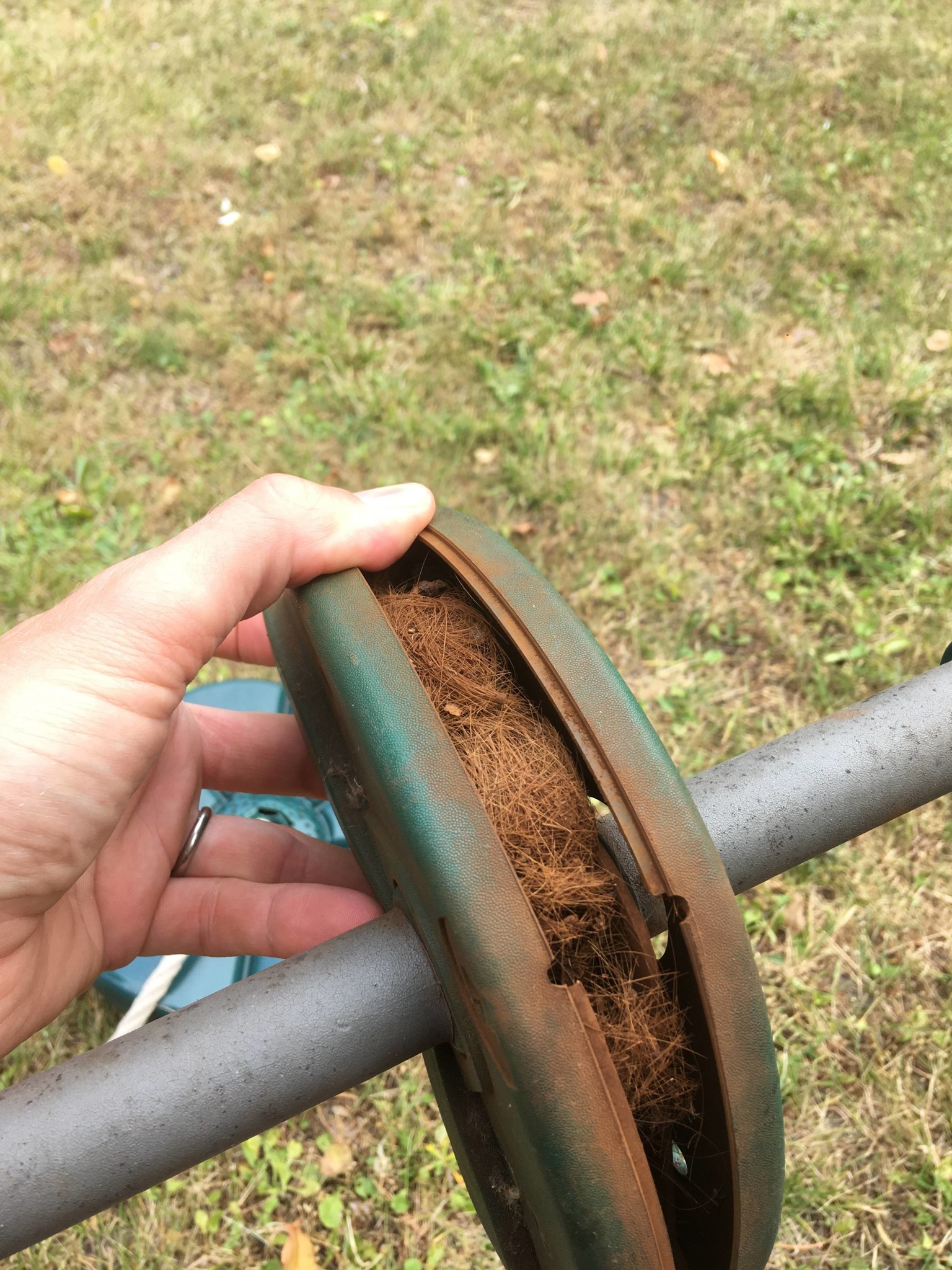

J
Ok, får väl erkänna att ett och annat missöde har hänt genom åren... på bilden ser ni ett barns hår som nu när ja blev påmind om det fastnade

Känna efter utstickande strån brukar vara riktigt obehagligt om man har några, var försiktig!
Vajern ser rostig ut, kan man olja in nästa exemplar och få ut mer än 4 år?
Ser ut att vara en del hår, hur gick det till?
Hej! Har hört att man kan låta vajern dränkas i disel, röra lite på den och repetera i ny disel. Beror kanske på vajer?
