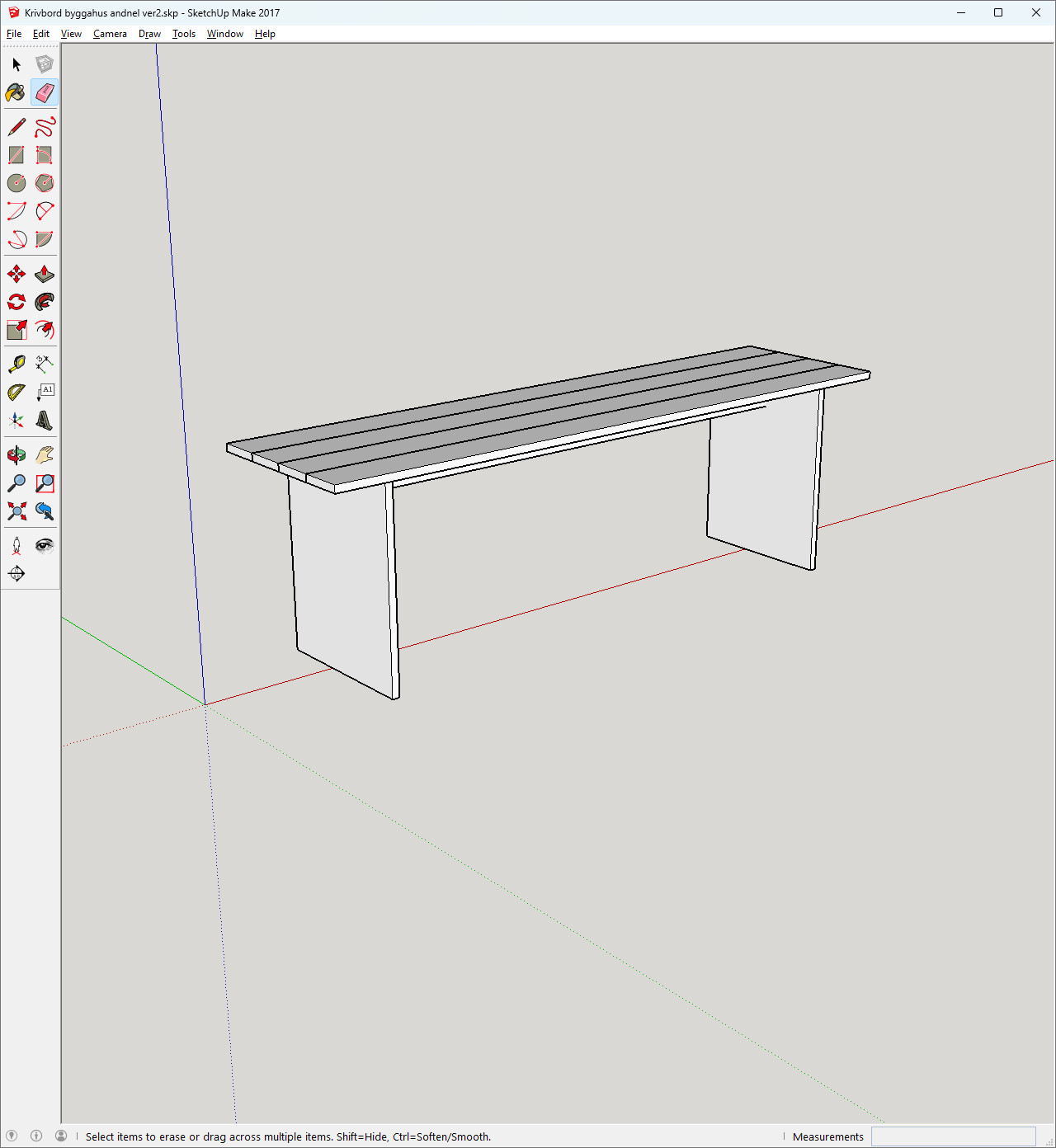

Ah snyggt! Måttet på längden är 2300mm, men det kanske spelar kvitta. Tydlig skiss. Tänkte faktiskt inte på att fästa dem på det sättet, men verkar vettigt.
När du ritar upp det, blir det bättre då med två st tvärslåar egentligen? Ang vridstyvhet

Svar ja. Om du dessutom stänger till under mellan de båda tvärslåarna så blir det ännu mer vridstyvt. Kanske räcker det med en enda. 40 år efter examen dessutom utan att ha gjort liknande beräkningar sedan dess så vete tusan om jag klarar det idag
M
2600 eller 2300 påerkar inte vridstyvhetene speciellt mycket men har du ritat skalenligt eller gjort modeller?
I min ögon är det duktigt oproportionellt utseendemässigt. Får mig att tänka på de gamla bänkarna man släpde runt i gympa salarna ...

SketchUp-design av bord med två gavlar och en tvärslå. Bordsskiva 2300 mm lång, 26 mm tjock; gavlar 200 mm innanför skivan; tvärslån cirka 125 mm hög.
2300 mm (lite trevligare för ögonen än 2600 mm )
Edit: alla tjocklekar 26 mm, gavlarna 200 mm innanför bordsskivan, tvärslån ca 125 mm hög
Där ser man, tack för bilden. Nyttigt att se skalenligt. Ser ju ändå helt ok ut! Men då har du lagt en tvärslå eller hur? Måste mäta på hur djup den kan vara utan att man slår i knäna.. ffa om jag skulle köra med två st.
