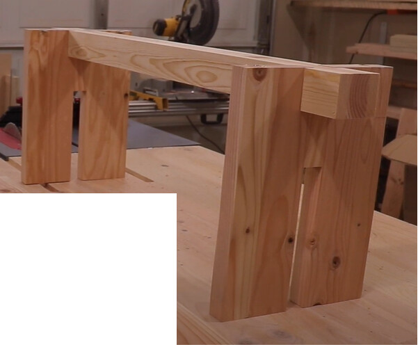

Hmm okej! Svårt att veta om jag ska satsa på det, vill ju inte att det blir rangligt. Har tittat på lite videos och funderat på om en klassisk bänkdesign skulle funka. Likt den på bilden nedan. Då är det utan klossarna men mina ben skulle sitta med mycket längre avstånd ifrån varandra och vara "längre" ut mot kanterna under bänkskivan. Och andra dimensioner såklart... Är det lika hållbart eller stabilare tro?

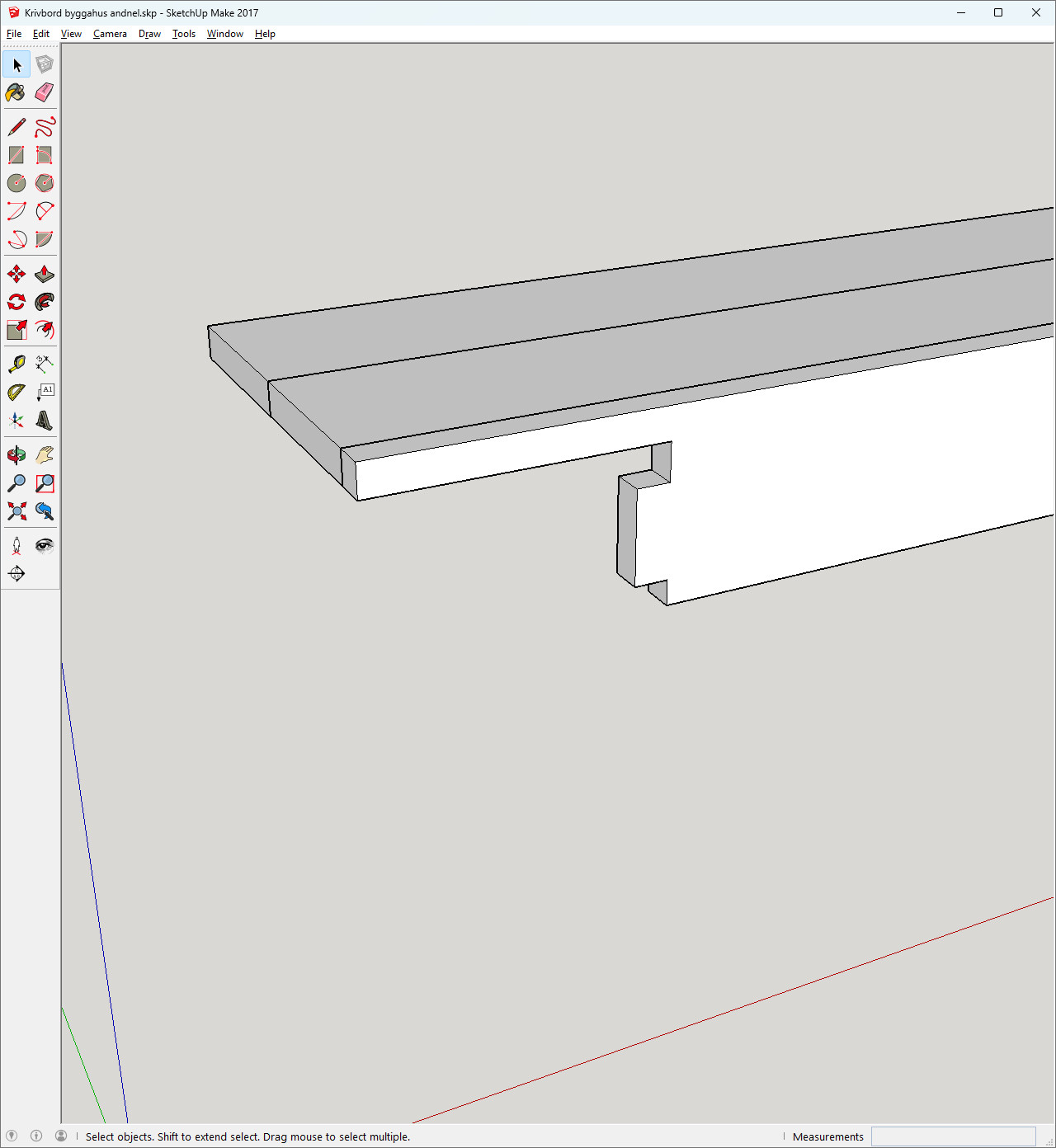

Gör du topskivan själv? I så fall kan du integrera tvärslån i bordskivan. Förbind gavlarna via tapp (tvärslån) och tapphål (gavlarna) samt flytande infästning av skivan mot gavlarna vid gavlarnas ytterkanter (dvs klassisk infästning av bordskiva till sarg/ben). Är det en intressant lösning och jag finner lite kan kanske jag kan skissa lite i sketchup ....
Jag lyckas inte se hur fogen är gjord i inlägg #5. Om det är 2st midjor på "tvärslån" så är fogen starkare och rangligheten är lägre än om midjor saknas. Det är nämligen de s.k. skuldrorna som gör jobbat och därmed avlastar limfogen.

Tack för svar. Ja det är precis det jag funderat på. Om det räcker med en tvärslå som är rejäl eller om en sarg behövs. Bordet ska bara användas från ett håll, som ett skrivbord, men det bör vara stabilt ändå såklart.M MathiasFr skrev:Hur är det tänkt att det ska användas, framförallt, ska det nyttjas från båda sidorna?
Om endast nyttjas från en sida (som fotot i 1:a inlägget) så personligen skulle jag sätta tvärslån osymmetrisk. 30cm är kort med tanke på knän. Osymmetrisk gör det också möjligt att öka höjden på tvärslån och därmed öka styrkan.
Ang sista bilden så är den gjord ”halvt i halvt”, där både tvärslån och benen är uttagna och limmade.

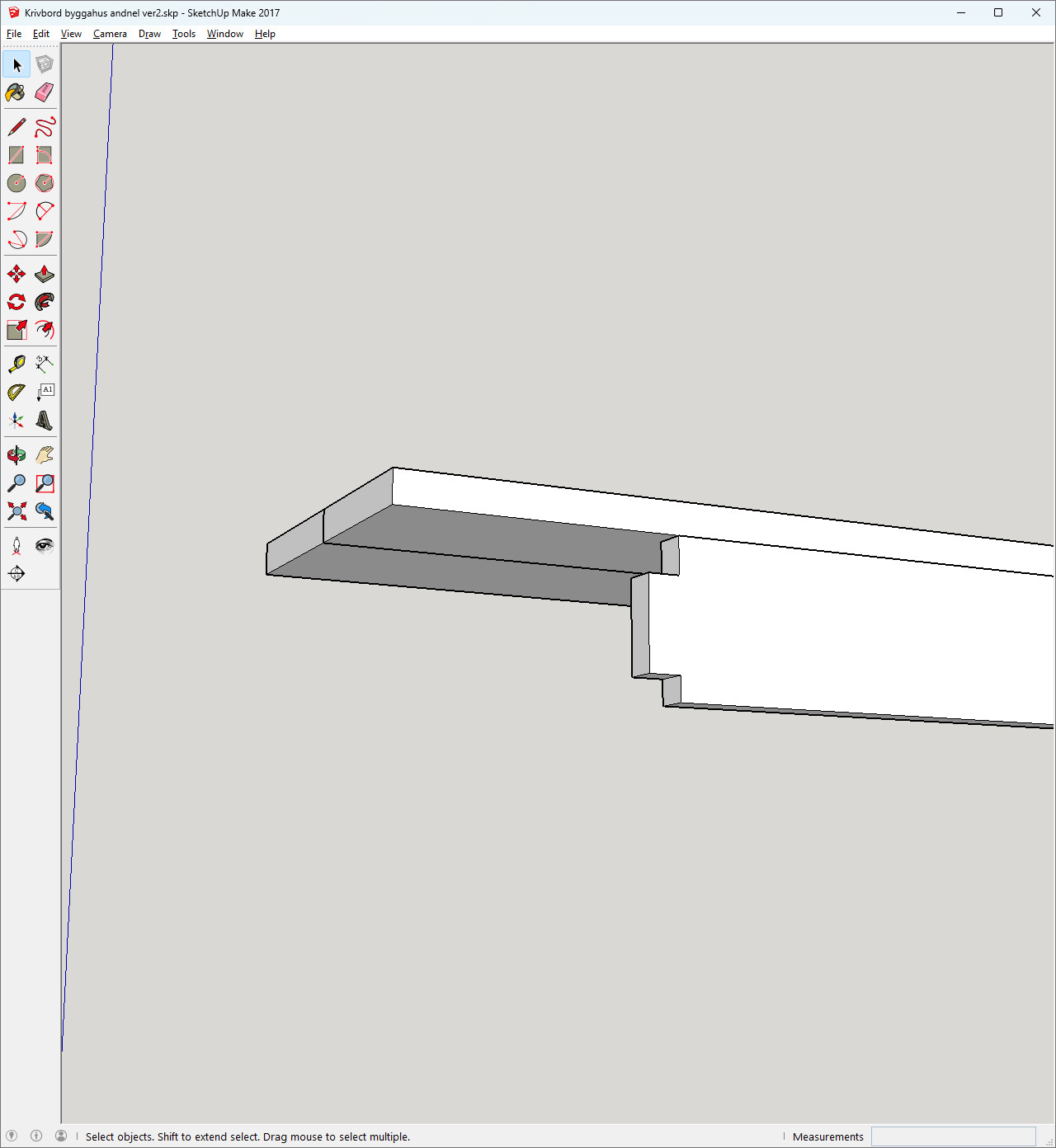

ungefär så här (tvärslån centrerad men endast halva bordskivan i skissen). Här är rangligheten vänster-höger låg.
När jag ritar upp hela skrivbordet (600 * 2600) så ser jag problemet att denna lösning saknar vridstyvhet. 2600mm bredd är mycket och lyfter man ett hörn så är det bara bordsskivan som motverkar "skruvning" av skrivbordet.

Gör du bordsskivan själv så vänd brädorna så att "barksidorna" är undersidan av skivan och därmed kärnsidorna blir ovansidan. Det medför att skivan vill bågna uppåt i mitten och där håller gavlarna emot ...
