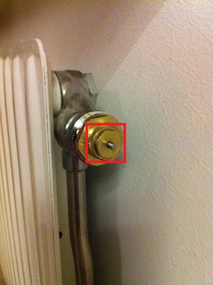

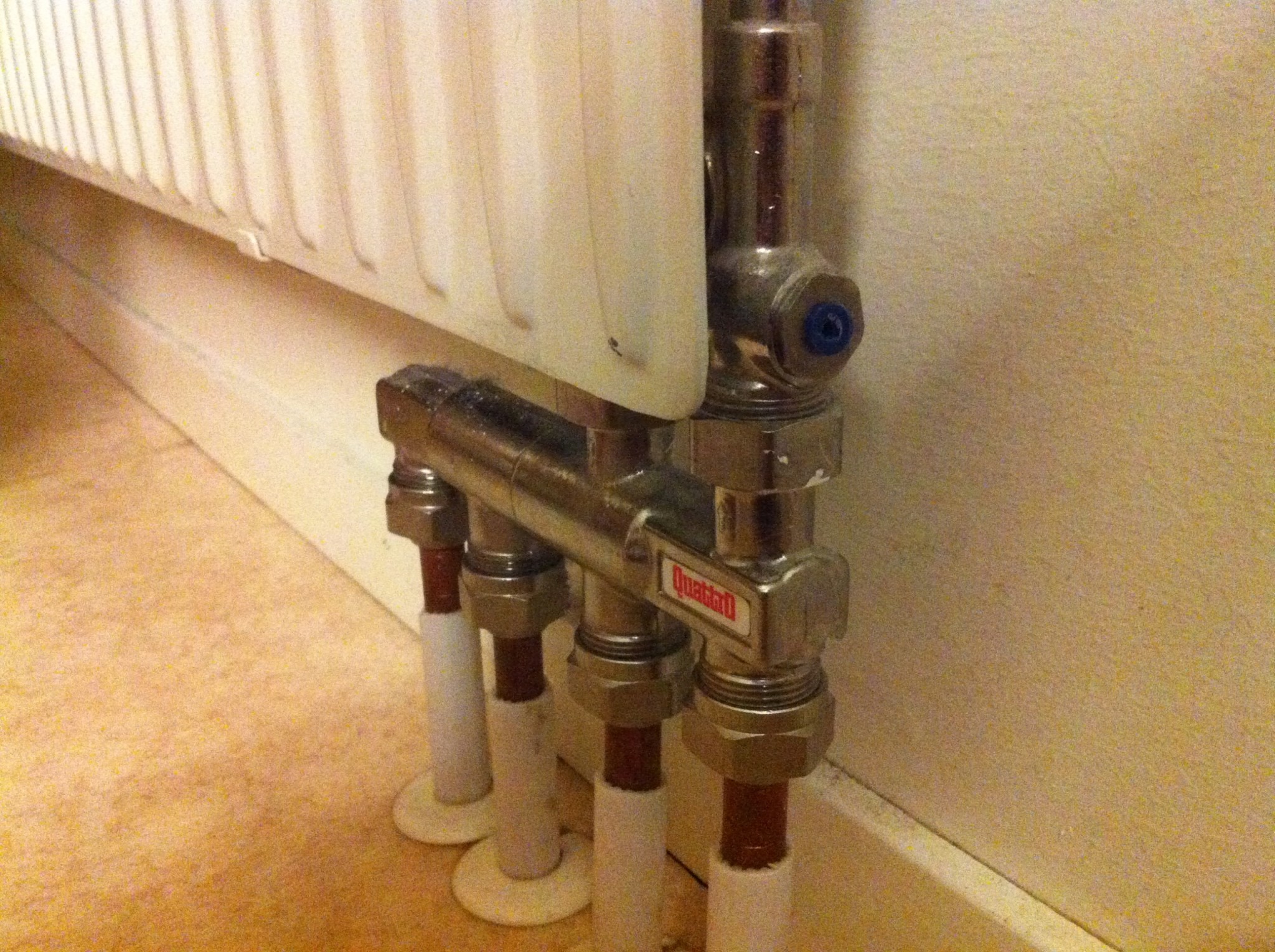

Bakom den blåa "pluppen" på framledning/retur sitter det en insexskruv och den är skruvad i bott på samtliga radiatorer. Vad fyller den för funktion? Strypning av retur? Finns det förinställning i termostatventilen?

kan du ta en bild snett underifrån så man ser kopplingen bakom elementet...
är det sammankopplat där nere så är det troligen en retur justeringen..

Angående justerskruven bakom blåa locket så sitter framledning och retur ihop där nere.

Det verkar som att den termostaten inte funkar som den ska. Eller möjligen att ventilen inte håller tätt. Förmodligen följde det med rattar till ventilerna när de var nya så man kan ställa läget manuellt (utan termostat) och kolla om de funkar.manlix skrev:
Det kan vara ett radiatorkoppel som går att ställa om till ettrörssystem genom att skruva bakom den blå proppen.

Tycker det är märkligt att det är mellersta radiatorn på nedre stammen som blir så pass mycket kallare. Hade varit mer logiskt med sista. Det var därför jag tänkte om det kunde vara någon förinställning i termostatventilen ni ser på bilden ovan.

Du behöver ett specialverktyg från MMA för att injustera flödena till dina termostatventiler..
Och det är förmodligen det som behövs göra för att få en bra balans.. Sänk pumphastigheten så mycket som det går ochså när du håller på med att leta rätt kurva. Det är bara dyrt att köra den snabbare än vad som är nödvändigt, och har du ett litet system så borde den inte behöva gå på järnet någonsin.
blå märkning innebär att det är ett omställbart koppel ställd i 2 rörsutförande, och under pluggen sitter en insexs skruv som ska vara skruvad i botten för att vara inställd på 2R system.. Blå märkning 2R,
röd märkning 1R

Nej, det går inte att se på utsidan, problemet med MMA är ju att deras ventil som har injustering ser exakt lika ut som den som har...
http://www.mma.se/produkter/tillbehoerreservdelar/foerinstaellningsverktyg.aspx
"Muttertaget" i handdtaget passar på din lilla nippel på termostathuset...
