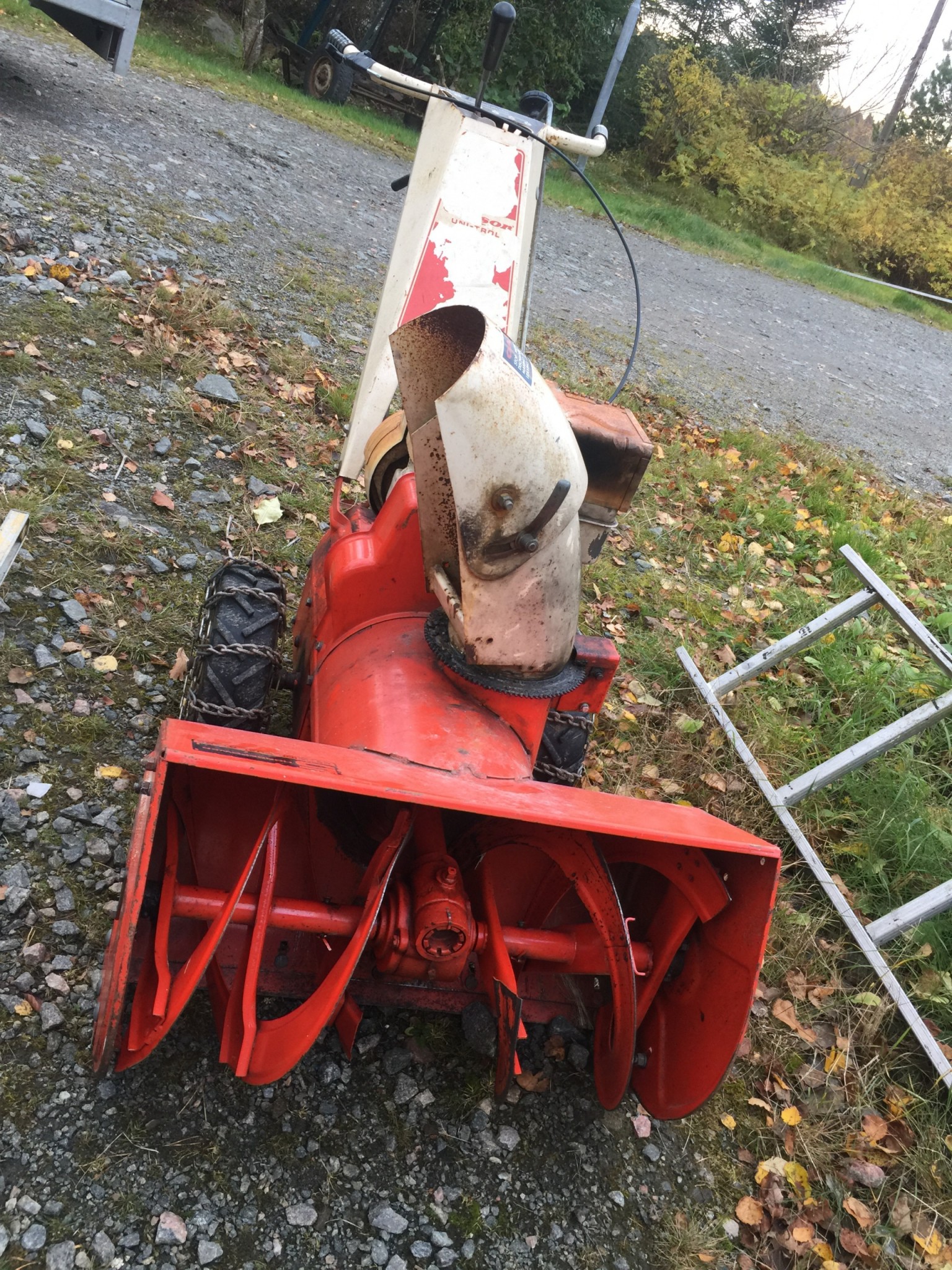

Har impulsköpt en äldre Gibson 5hk snöslunga
Någon som vet var man får tag på manual?
Den startar inte, har inte hunnit felsöka något direkt men förmodar att det är det vanliga tändstift, ny soppa etc att börja med.
Finns det någon "dödare" på dessa?
Hitills bara hittat gas, shoke, reglage för växlar, utblås och frikoppling av knivar.

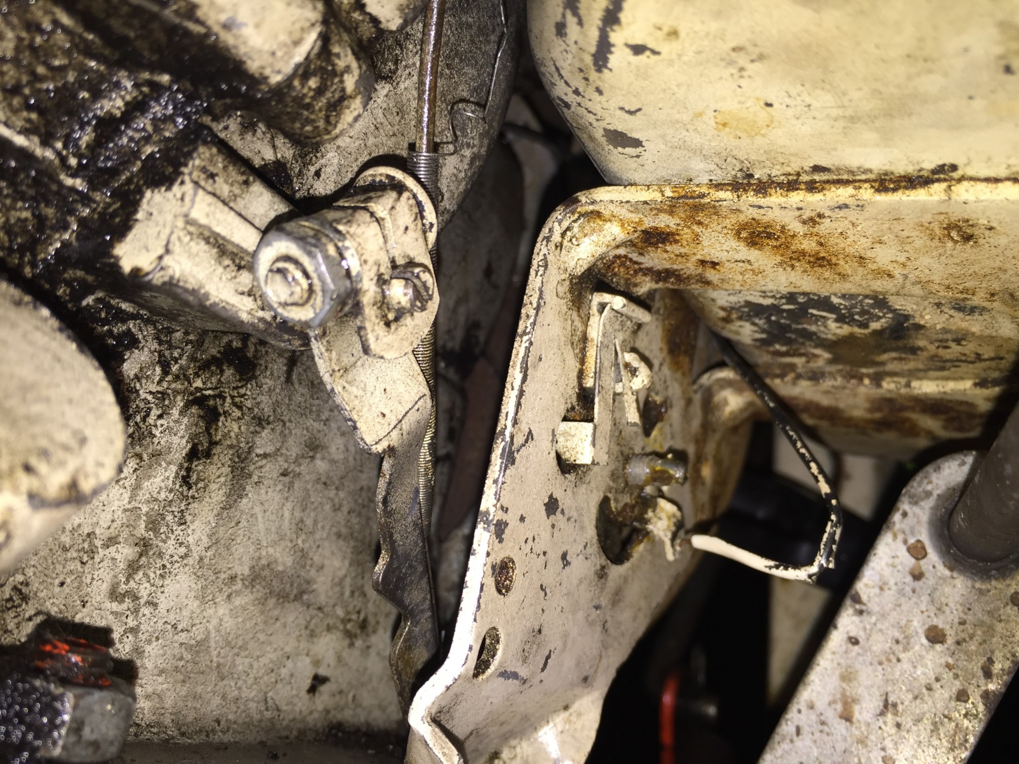

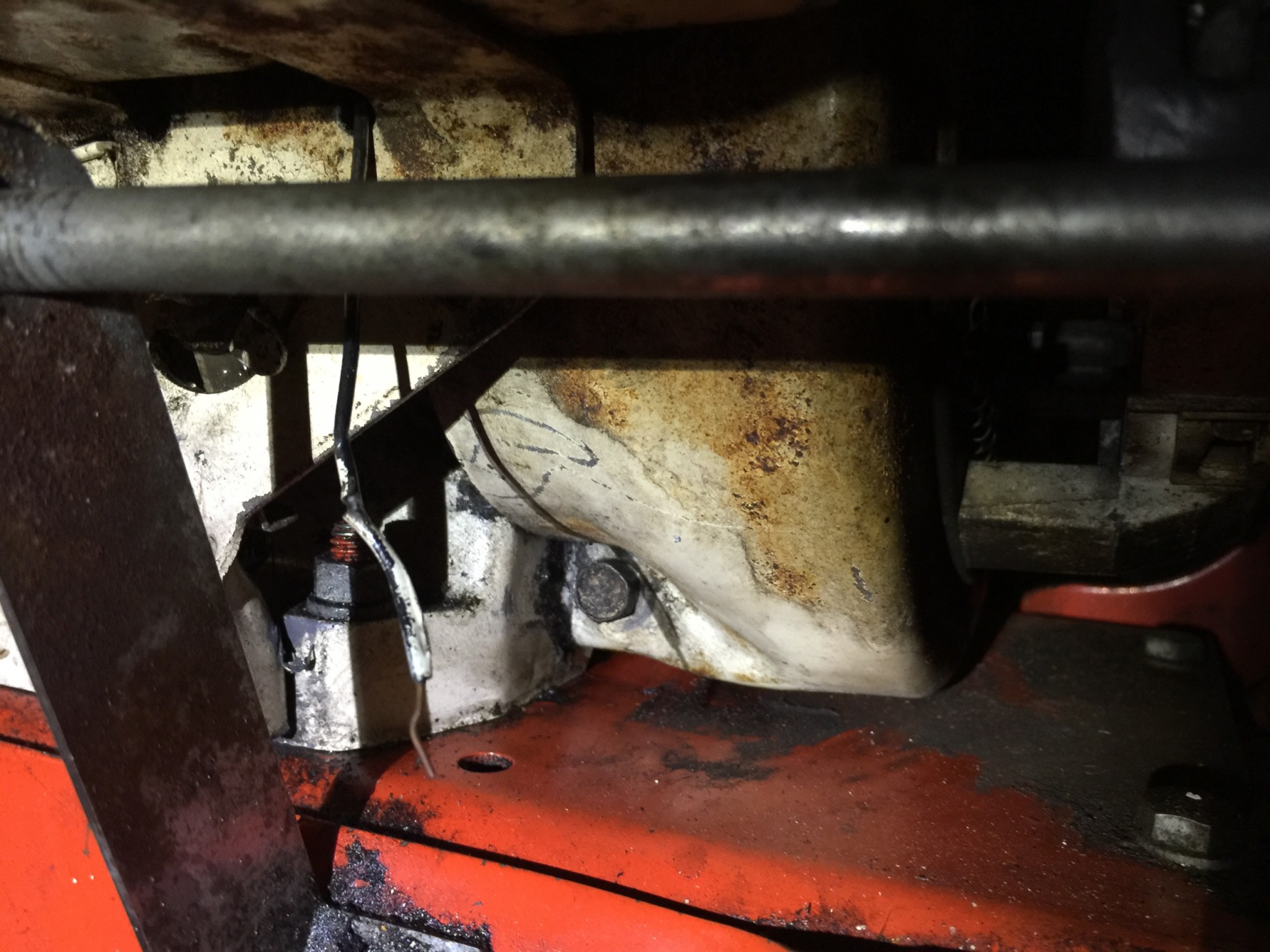

Hittade några grejor som inte verkar stämma
En pinne som sticker upp uppepå
En arm och en kabel som är lös
Säljaren sa att han gjort en modifiering och satt på en gasvajer istället för någon varvhistoria

På en sådär gammal maskin sitter det nog ett ställbart munstycke i botten av förgasaren, på utsidan alltså.
Skruva in skruven i mitten och räkna antal varv tills den bottnar så att du kan ställa tillbaka den i samma läge. Ta sen av munstycket och gör rent, sen ska den nog starta!
Edit: dödaren är nog kopplad till gasreglaget så att när du drar ner gasen så blir det kontakt på sladden som syns på bilden. Om inte så har nog förra ägare varit där och fingrat...
Redigerat av moderator:
Jag tror också på att den förra ägaren gjort någotVasara skrev:På en sådär gammal maskin sitter det nog ett ställbart munstycke i botten av förgasaren, på utsidan alltså.
Gasen drivs av en vajer från gasreglaget direkt på förgasaren ( skulle koppla förbi någon varvregulator eller vad det heter.. Han sa att den gick ner kraftigt i varv när det gick tungt och han kopplade förbi att man kan gasa rejält istället )
Det som jag tror är vipparm och en lös kabel bör vara dödaren.
Läste på skogsforum och den ska ha kontakt när den ska strypas som jag fattade det.
Kollade en snabbis igår och det verkar inte komma fram soppa till cylindern och det kan väl vara gojs i röret eller membran som är kasst så den inte kan suga upp.
Den där dödaren har säkert något med i leken också ha ha
Gnistan är fin dock
