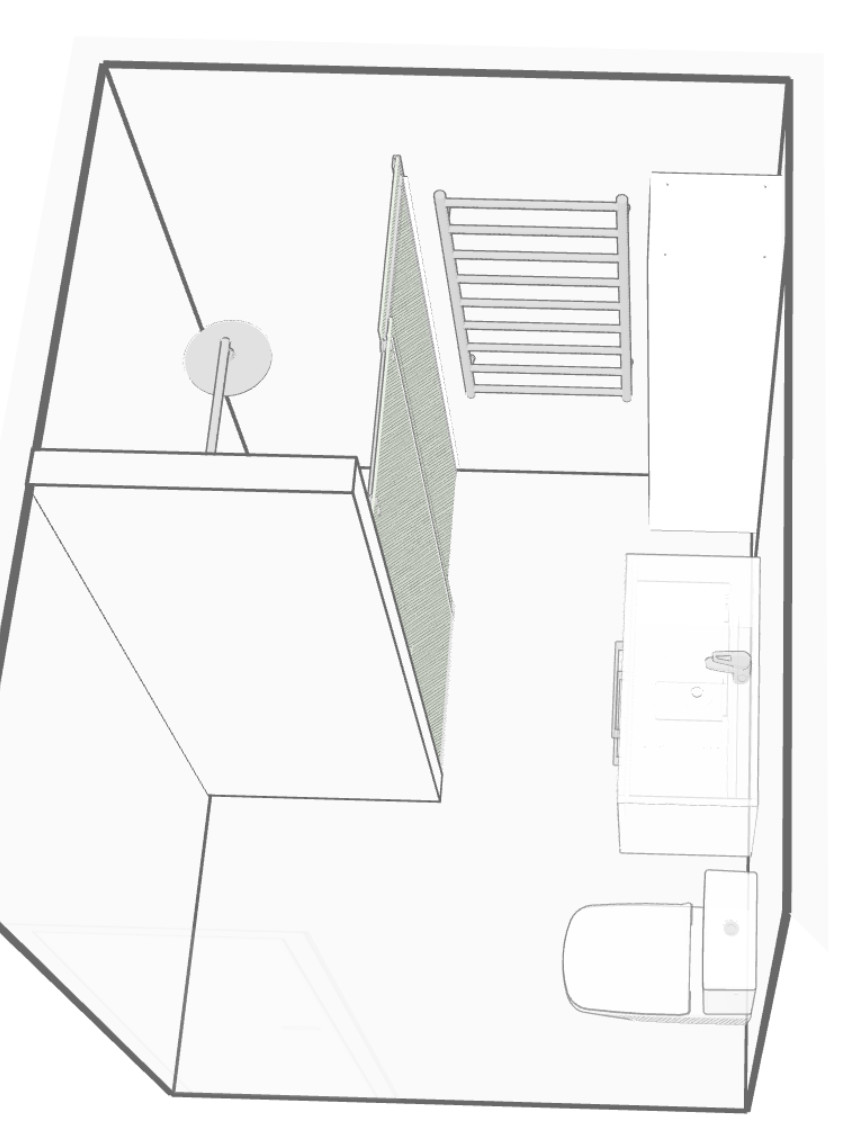

Denna hade stöd frö 3D. Kom upp när man valde summera. Svedbergs använder samma rittjänst. Betydligt bättre än IKEA. Här är mitt första utkast. Mått och exakt placering skall väl twekas lite.M mojjen skrev:
Ni med erfarenhet, kan deta vara funktionellt. Skall jag tänka annorlunda???.

Det är samma ritprogram som båda jag nämnt ovan. Det som skiljer de olika leverantörerna är val av deras egna sortiment, samt vad de lagt med i det generella sortimentet "blueprint". Konradssons är nog den bästa här, tack vare att de inte konkurrerar med möbler, så har de lagt med flera fabrikanters sortiment som Svedbergs, inr, Alterna etc. Plus att de har sitt breda kakelsortiment. Så här kan man enkelt sätta ihop ett komplett förslag, med fina klinker.
Jag tycker dessa program är riktigt bra och enkla för att skapa en överblick.
