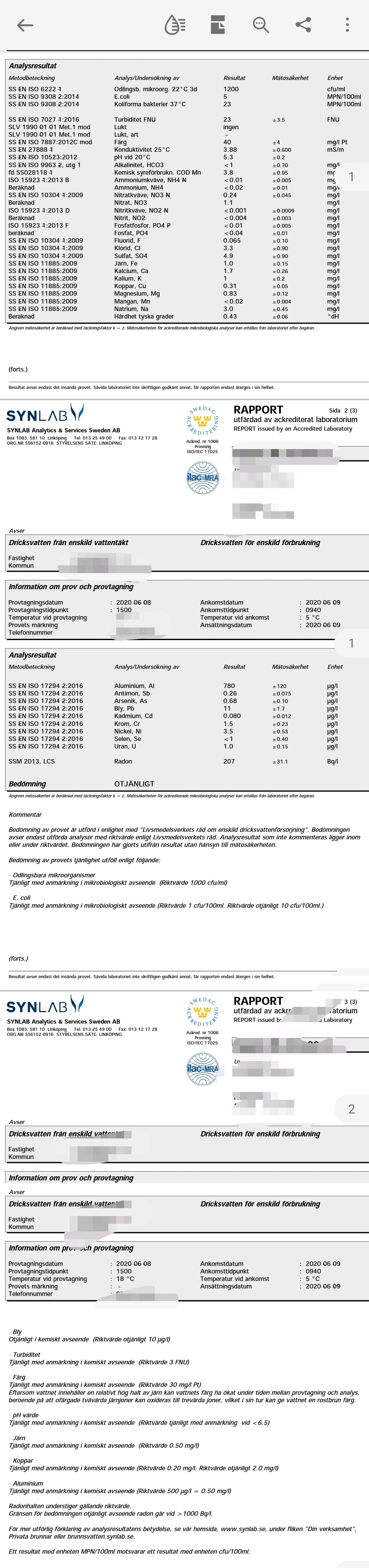

Vi har nyligen köpt ett fritidshus med enskild, borrad brunn. Det första vi gjorde var att ta en vattenanalys, och resultatet var lite trist, se nedan:
Otjänligt pga för högt bly (11mg/l) samt anmärkningar på: ecoli, odlingsbara mikroorganismer, turbiditet, färg, lågt pH (5,3), järn, koppar samt aluminium.
Innan vi tog proverna så använde vi vatten till dusch osv en hel helg, innan dess så har det knappt används på ett år.
Oklart vart alla föroreningar kommer ifrån. Vi kollade med kommunen och senaste analysen från någon granne var 2016, och då hade de inga föroreningar förutom fluorid.
Efter att ha pratat runt lite så misstänker jag att ytvatten eventuellt läcker in i brunnen, dock sa en filterleverantör som jag pratade med att vi borde ha betydligt högre humusvärde isåfall, så är lite osäker. Vi har nu satt i en tätningsmanschett i brunnen så förhoppningsvis så hjälper det.
De åtgärder vi tänkt göra utöver manschetten är att få upp pH värdet och tas bort järnet .
När vi gjort detta så tänker jag ta nya prover, ett i anslutning till brunnen och ett ifrån köket, främst för att se om blyet är borta eller om det fortfarande finns kvar, och isåfall om det kan vara ledningar/legeringar som släpper bly. Samt såklart för att se om övriga biologiska ämnen försvunnit.

Nu kommer jag in lite sent, eller med risk försent. Men jag skulle nog i första hand titta på din brunn. Det verkar vara rent ytvatten ni får in. extremt lågt pH för en borrad brunn. Ett sånt aggressivt vatten kan fäller ut koppar, bly och även aluminium, beroende på hur du har tagit provet.
Och jag har inte sett tråden innan heller, men det jag skulle göra är att backa några steg och använda vattnet en himla massa och sen ta ett nytt prov (men då skita i radon för att spara pengar och radon knappast ökar), när ni låtit brunnen stå vet man ju inte riktigt vad som händer...
