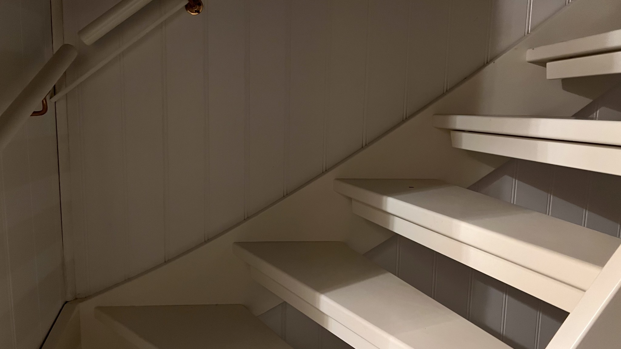

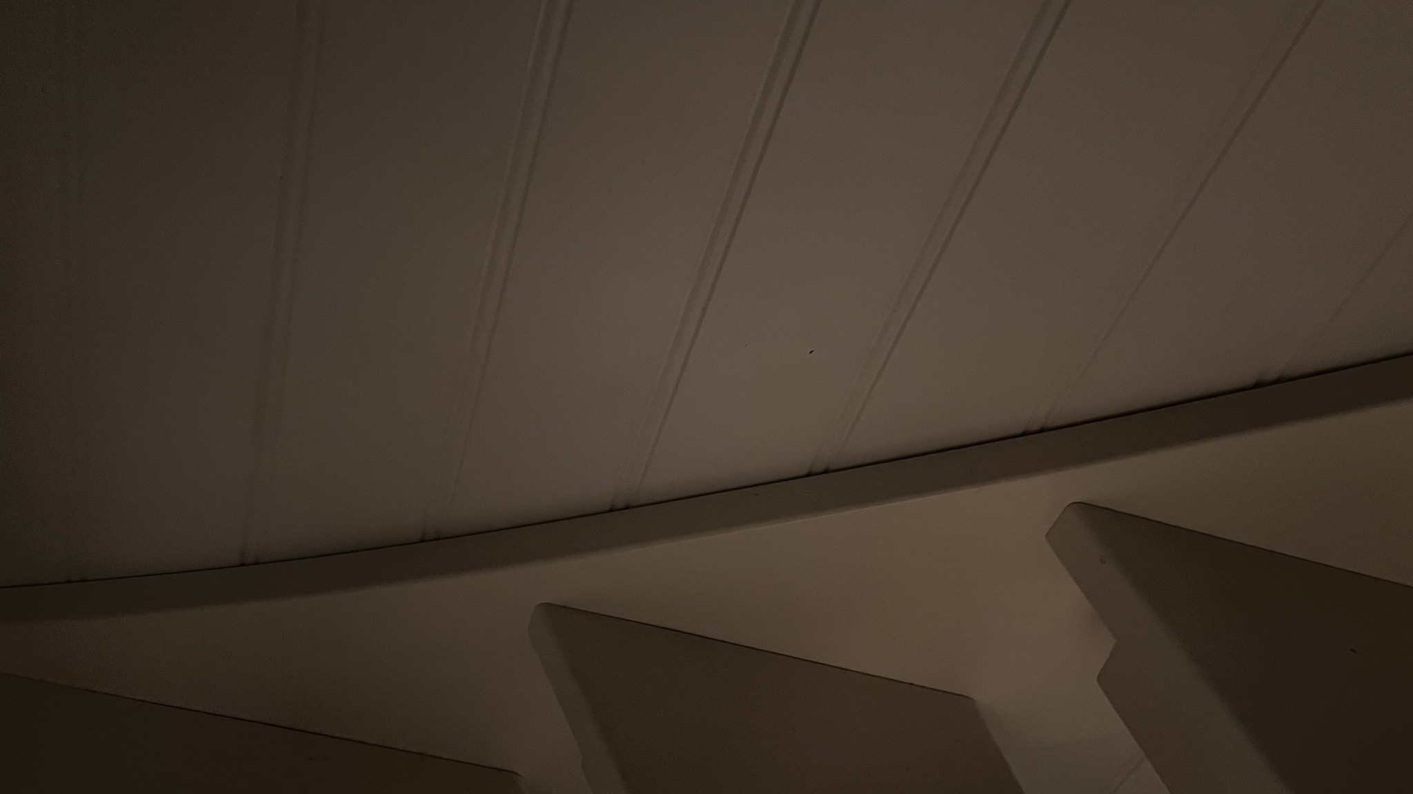

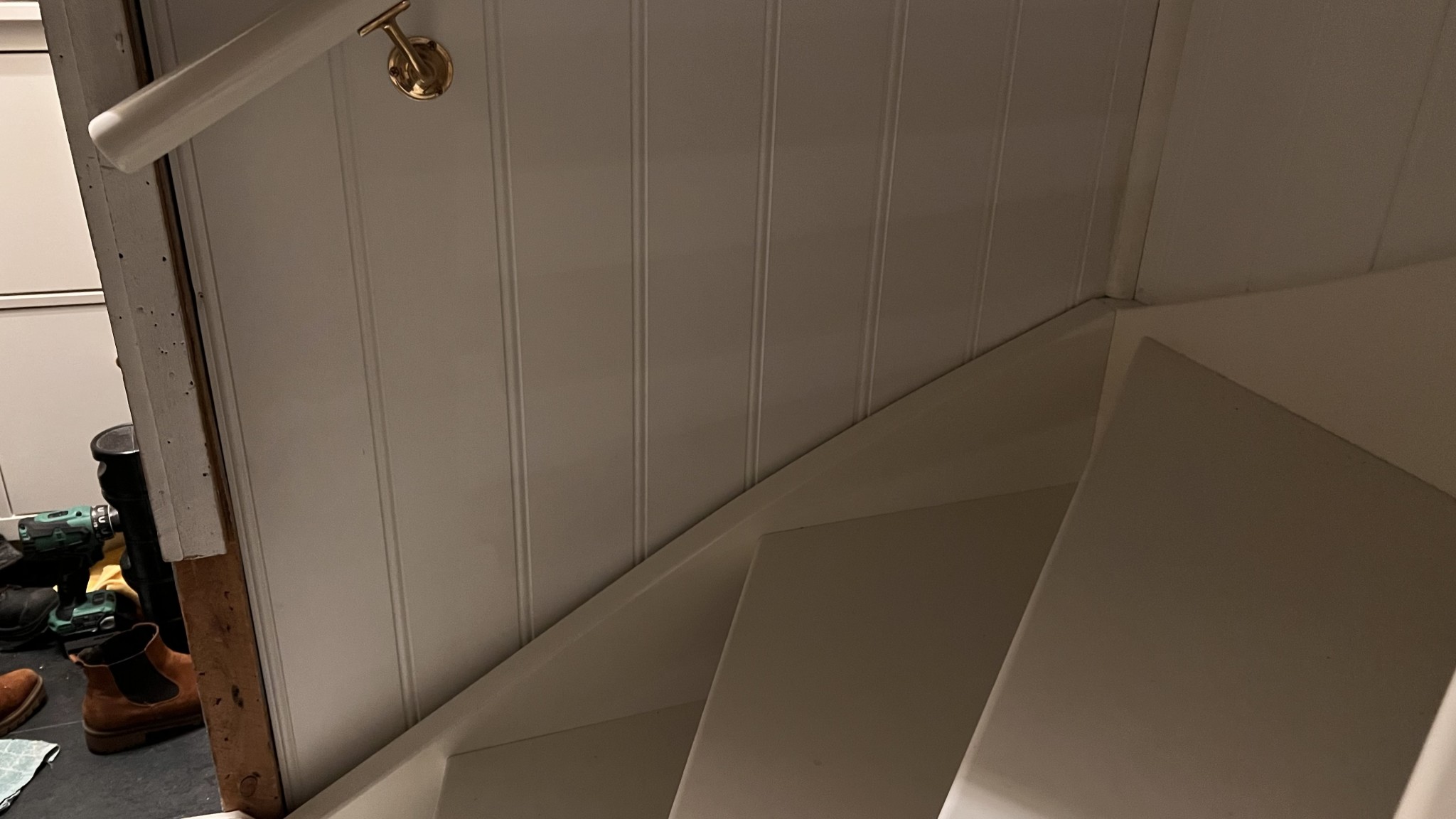

Hej, jag behöver tips på hur jag ska snyggt kapa väggskivor som ska ligga mot vagnstycke. Vit trätrappa med väggskivor mot vagnstycke i ett hem under renovering.
Väggskivor vid trappsteg redo att kapas för installation vid vagnstycke.
Mörk bild av takskivor som möter en snedkantad vägg med synlig skarv där väggskivor ska kapas för passform.

Malla av vangstyckets form, sticksåga från baksidan eller tex. sänksåg från ovansidan.
Har för mig jag använde mig av båda sågarna.
Kvartslist eller mjukfog nertill sedan beroende hur mycket som behöver döljas.
ninhuo
Gör en mall av papper först. Den är billig att modifiera och t.ex. tejpa på extra bitar om man klippt bort för mycket.

Lite uppföljning
Jag tog ner trappan då jag upptäckte mögel uppe vid taket på en gammal träbalk. Började riva i badrummet för att vi skulle renovera badrummet men det slutade med att vi var tvungen riva ganska mycket då vi upptäckte både mögel och röta i gamla konstruktionen. Så alla väggar är borta nu och jag ska bygga upp nya och en ny trapp kommer till oss.
