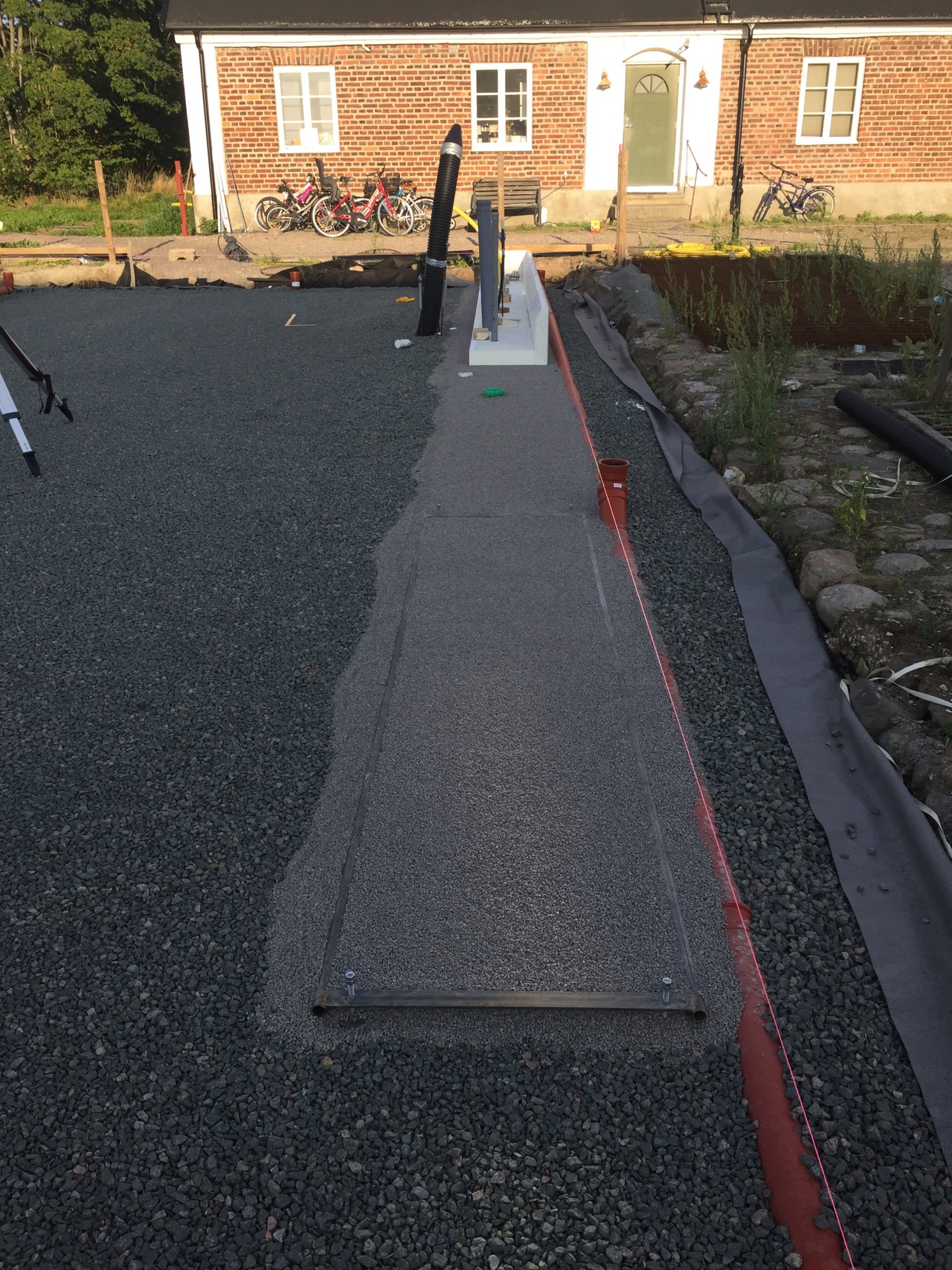

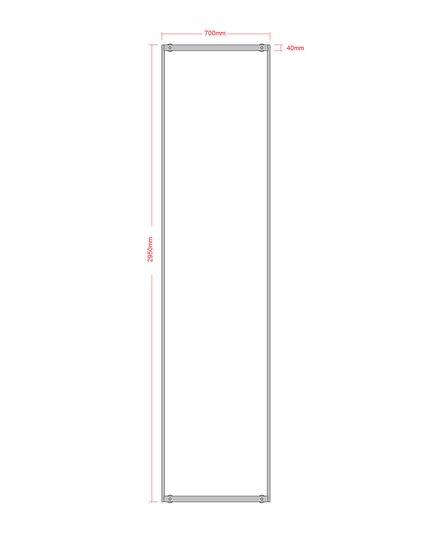

Hej, jag har aldrig satt ut kantelement eller lagt marksten. Jag har alltid tyckt det verkat besvärligt att få det jämnt och exakt med bara avdragsbanor. Jag gick till lokala smeden med en enkel ritning på en justerbar avdragsbana.
Nu blir det exakt eftersom jag justerar in de fyra benen efter rotationslasern och slutligen mäter jag av med två kilar på mitten av avdragsbanorna. Sen är det bara att ösa på makadam 2-5 och dra av.
Troligen en långsammare metod men enklare och mer hanterbart för oss nybörjare.
Ritning av justerbar avdragsbana designad för att sätta kantelement och lägga marksten.
Justerbara avdragsbanor installerade på ett grusunderlag för exakt nivellering vid läggning av marksten.

Tycker det där ser väldigt smart ut. Alltid bökigt att få det helt spikrakt och detta kan nog vara användbart.
