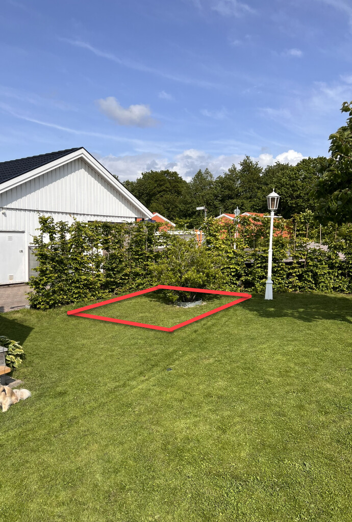

Jag går i tankarna på att sätta ett växthus i träggården. Där jag vill ha det så sluttar gräsmattan något och jag funderar på hur grundläggningen bör göras på bästa sätt.
Min första tanke var att gräva ut ~~ 5 kubik (3x3x0,5-0,7) och fylla med grus för en stabil grund. Då gräsmattan sluttar blir grävdjupet kanske 0,7 vid häcken (borterst i bild) och 0,5 i framkant. Det innebär att jag antingen får en kant där bak eller får bygga upp där fram. Nackdelen med kant där bak är kanske att jag behöver stötta upp för häcken? Nackdelen med kant där fram är att det blir ett "högt" steg in och svårare att komma till med t.ex. skottkärra. Funderade vidare på om jag kanske istället skulle trall på betongplintar som grund, men antar det ger sämre isolering och svårt att få/hålla plant (trä rör sig över tid?)?
Tar gärna emot tips på hur ni hade resonerat i min situation, vilka alternativ som kan vara möjliga, för- och nackdelar, etc.

När jag byggde vårt så grävde jag ut djupare i bakkant. I ett senare trädgårdsprojekt använde jag uppgrävda massor till att göra en liten snygg ringlande upphöjning/kulle. Kan ju vara en idé om du har plats så slipper du köra iväg massorna

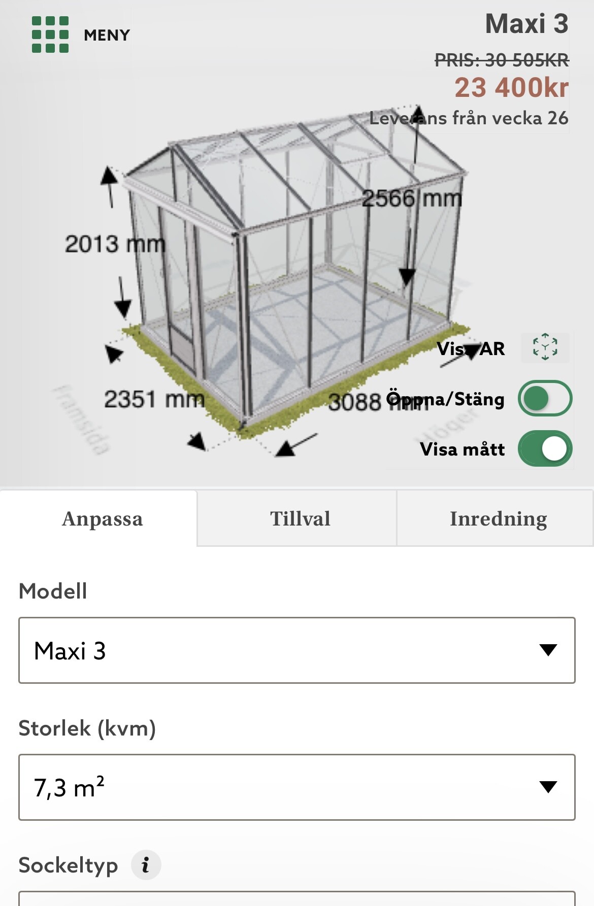

Hade tänkt ett Maxi 3 (7,3kvm) från Willab Garden. Skall användas för att odla men frugan är kräsen så plast går bort 😀Pjosk75 skrev:
