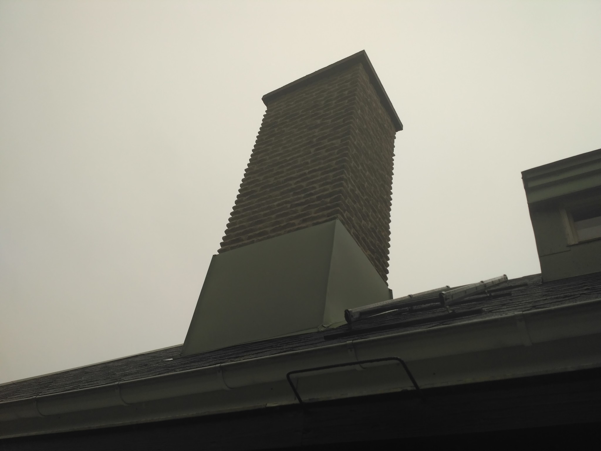

Hej har en skorsten utan huv och hade en liten idé på en ganska enkel inrättning. Jag tänkte gjuta fyra pelare av betong direkt på skorstenen skruva fast gångjärn med en plåtskiva på dessa. Sedan använda bruk för att gämna ut och få lite fall på den ganska ansatta skorstensplattan. Är det någon som har tips på vilket bruk som skulle vara bra för ändamålet? Har tänkt lite på att sätta plåthuv men det här kändes roligare. Sätter upp bilder på skorstenen.
  • Skorsten utan huv som sett från taknivån, med förslag på gjutning av pelare för plåtskiva.
  • Vy ovanifrån av en skorsten utan huv med tre öppningar och ett fjärrkontroll-liknande objekt på sidan.

Samma som vi har på torpet , förr i tiden gjöt dom toppen med betong för det var det enda som höll för väder och vind , du kan fortsätta med det , problemet är väl hur får det att fästa i den gamla betongen , har ingen lösning annat att dubba , men pass på så inte hättan spricker
Bör man ha någon special eller vattentät betong? har en säck finbetong. Jag funderar på att gjuta små kanter runt kanalerna och fyra pelare i alla hörnen och sedan gjuta ett tunt skikt på hela plattan med ett utåt fall.

Du kan göra vad vill för att få en betäckning på skorstenen , finns inga regler för det , det måste bara finnas utrymme för att röken ska ut bra , min 15 cm enligt min mening
Och sotaren måste kunna sota , genom att lyfta på ett lock av någon sort , men inte betonglock , kommer han inte åt att sota kan du få eldningsförbud
