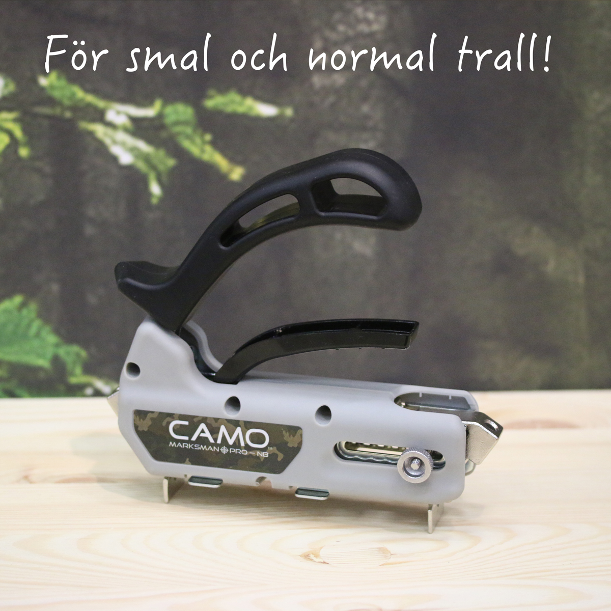

Har sett en granne använda denna. Skruven blir helt dold, och brädorna hamnar på rätt avstånd från varandra.
https://doldaskruvar.se/produkt/cam...e90Vdr4fSDqZ5M5ac09Sn4sYCO7uOjihoCAGgQAvD_BwE
Den fungerar klockrent. Resultatet blir verkligen snyggt. Jag gjorde min altan för ett år sedan med den och den enda nackdelen jag märkt hittills är de sjukt dyra skruvarna.KnockOnWood skrev:
