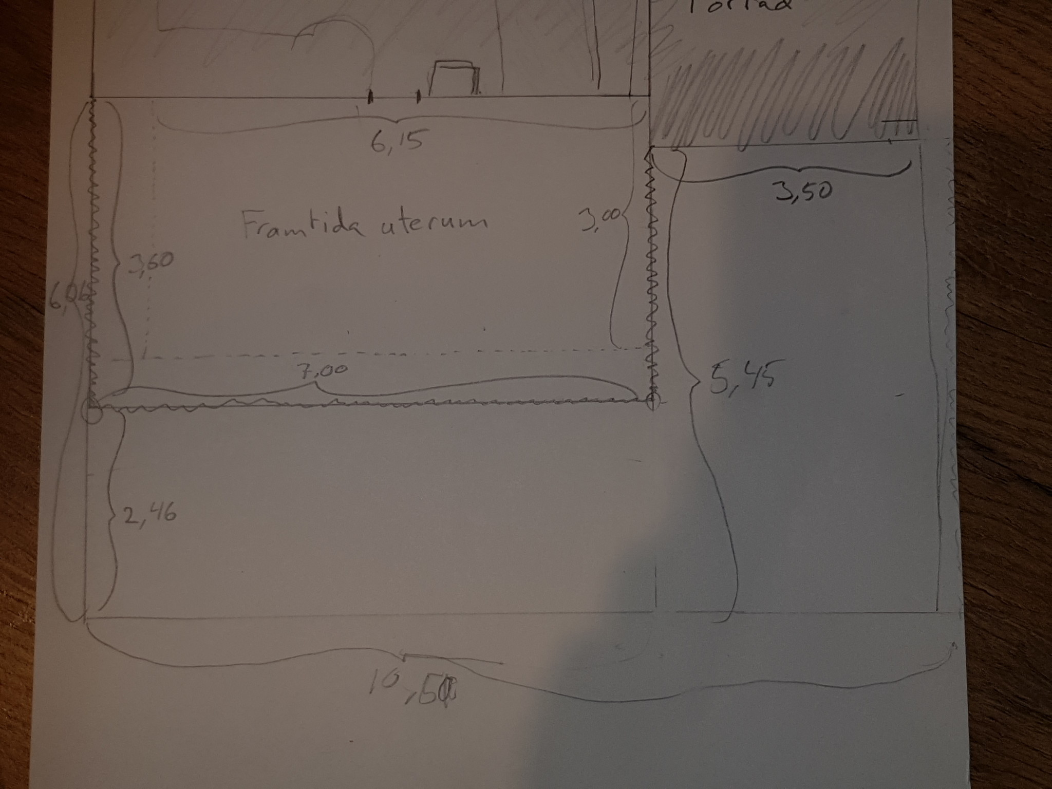

Jag planerar att bygga enligt ritning i första bilden. I nuläget blir det bara trall och pergola, men i framtiden planerar jag att bygga uterum, troligtvis på betongplatta.

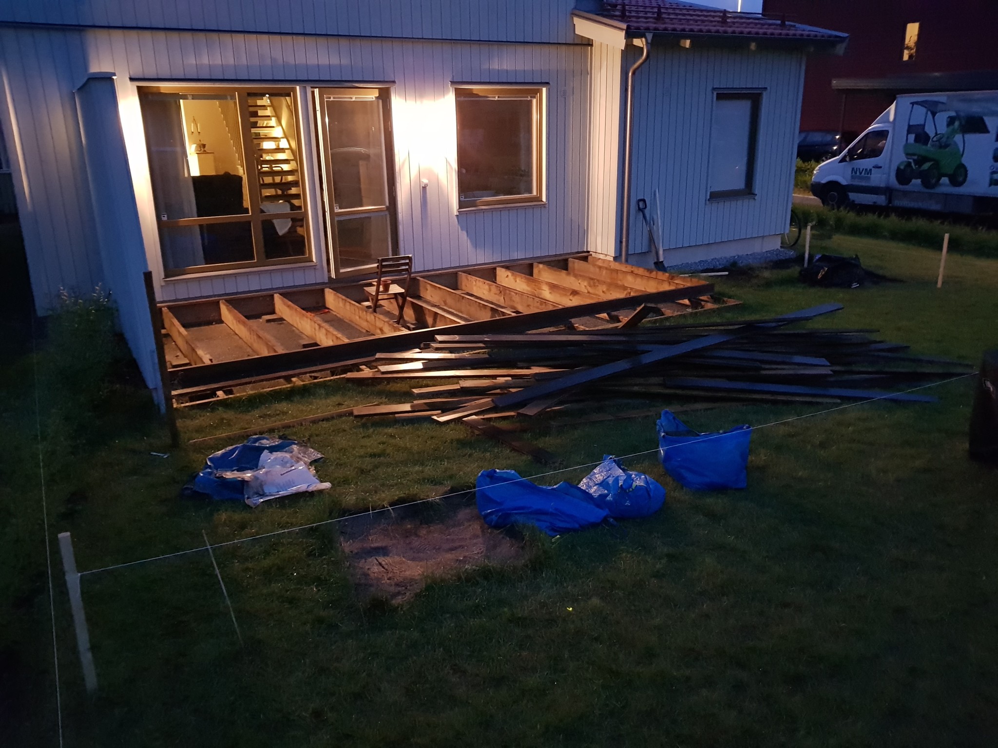

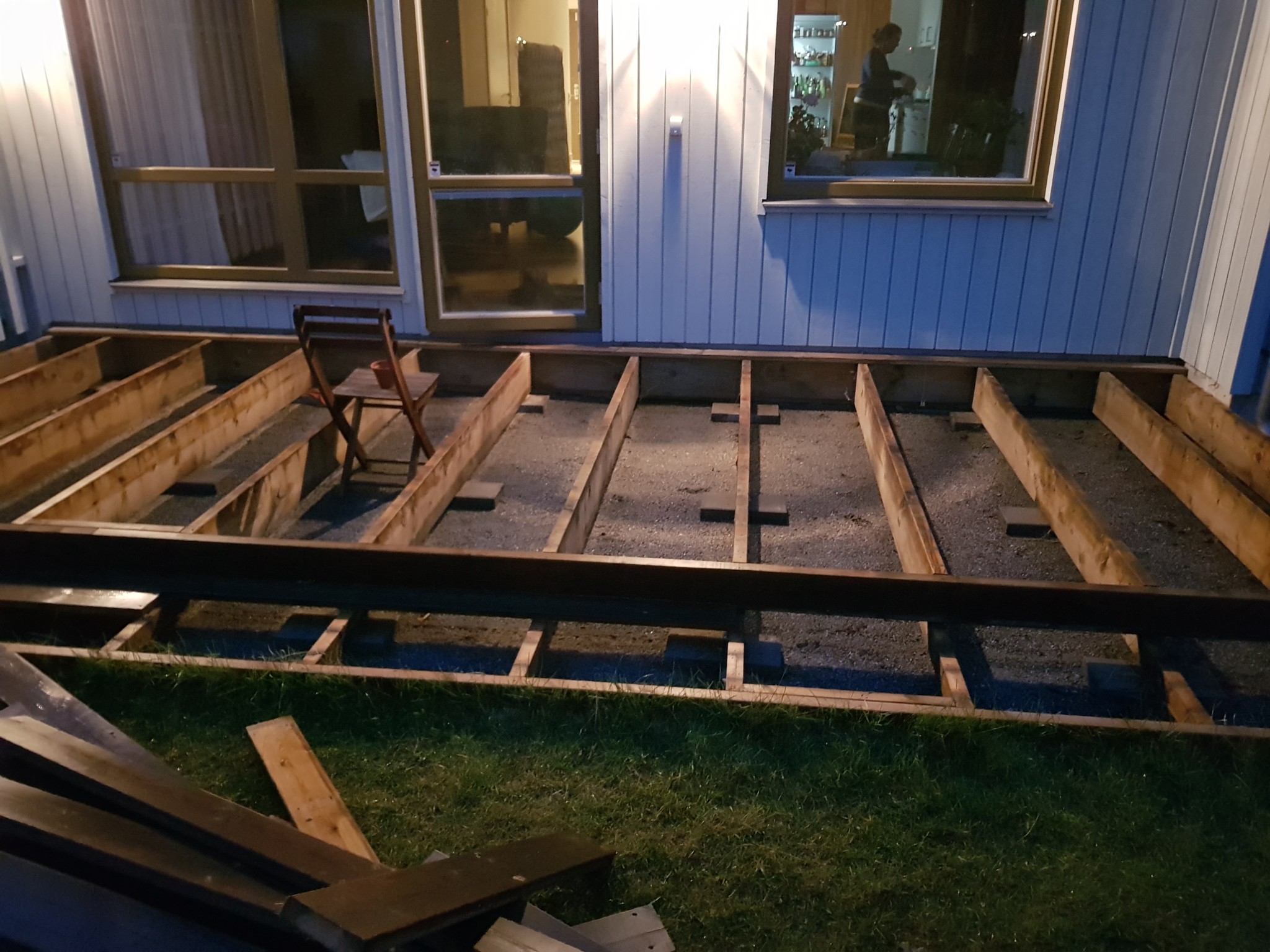

Gamla altanen är uppbyggd på plattor enl bild 3. 220 x 45 reglar. Sitter inte fast i fasad/grund.
Så, till min första fråga i detta projekt: Var bör jag placera plintarna? Dels funderar jag på hur jag ska göra mot huset, där trallen ska sitta i höjd med grunden, som är en gjuten platta. Tänker jag rätt att jag borde sätta plint ca 50 cm ut från fasaden och låta trallen hänga över? Jag vill inte gräva närmare mtp dräneringen.
Andra funderingen är hur jag bör göra med plintarna "runt framtida uterummet". Jag funderar på att sätta plintrad på 4 m avstånd från fasaden. De sitter då 1 meter från gamla altanen, som förutom att kopplas ihop via reglar med nya plintarna runtom får fortsatt vila på plattorna. Jag hoppas också att 40 cm (400 cm - 360 cm) ska räcka som avstånd mellan bottenplattan och plintarna vid gjutning av framtida uterummet.

Jag tänker att grävda plintar inte kommer tillföra något, utom massa extra arbete. Den dagen du ska gjuta platta så är de i vägen och du behöver gräva bort dem igen.
Varför inte bara jobba vidare med plattor som idag?
Bygg vad du vill ha nu på plattor och när det är dags för uterum så river du bort altihop.
Jag tror bara det blir krångel att försöka behålla några plintar som du inte behöver.
Det är ju inga problem att dra upp stolpar till en pergola från ramverket som står på plattor.
